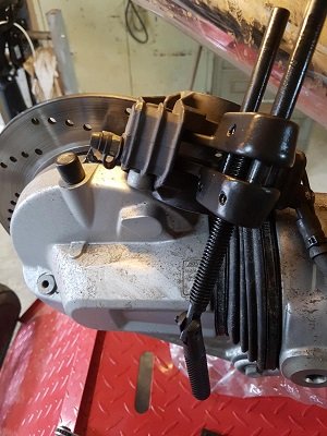

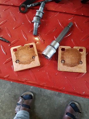

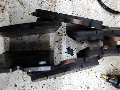

So, die Klötze sind da und auch schon wieder weg - in die dafür vorgesehenen Position eingebaut.
Hinten waren Klötze mit Stempel 3.08 verbaut
Die vorderen sind gleichmäßig aubgefahren, wenn man das bei der Laufleistung sagen kann.
Ob ich die bei Exxxx verkaufen soll

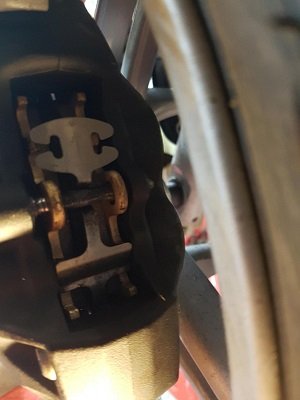

Re: Bremsen bei 2003er GT
Wolfgang, ? sind die vorderen auch schon drin, wurde die Steckachse Ausgebaut
- woso
- Beiträge: 45
- Registriert: 10. November 2017, 10:55
- Mopped(s): K1200GT (03)
- Wohnort: Erkelenz
Ja, rundherum.
Steckachse Bremse ja sonst geht es nicht.
Steckachse Vorderrad - nein. Ging ohne Vorderradausbau.Steckachse Bremse ja sonst geht es nicht.

@woso
irgendwie ist das alles nicht plausibel
Warum sind da Beläge aus 03/08 drin? OK, muss ja nicht der Zeitpunkt des Einbaus sein, aber irgendjemand war da mal bei?
