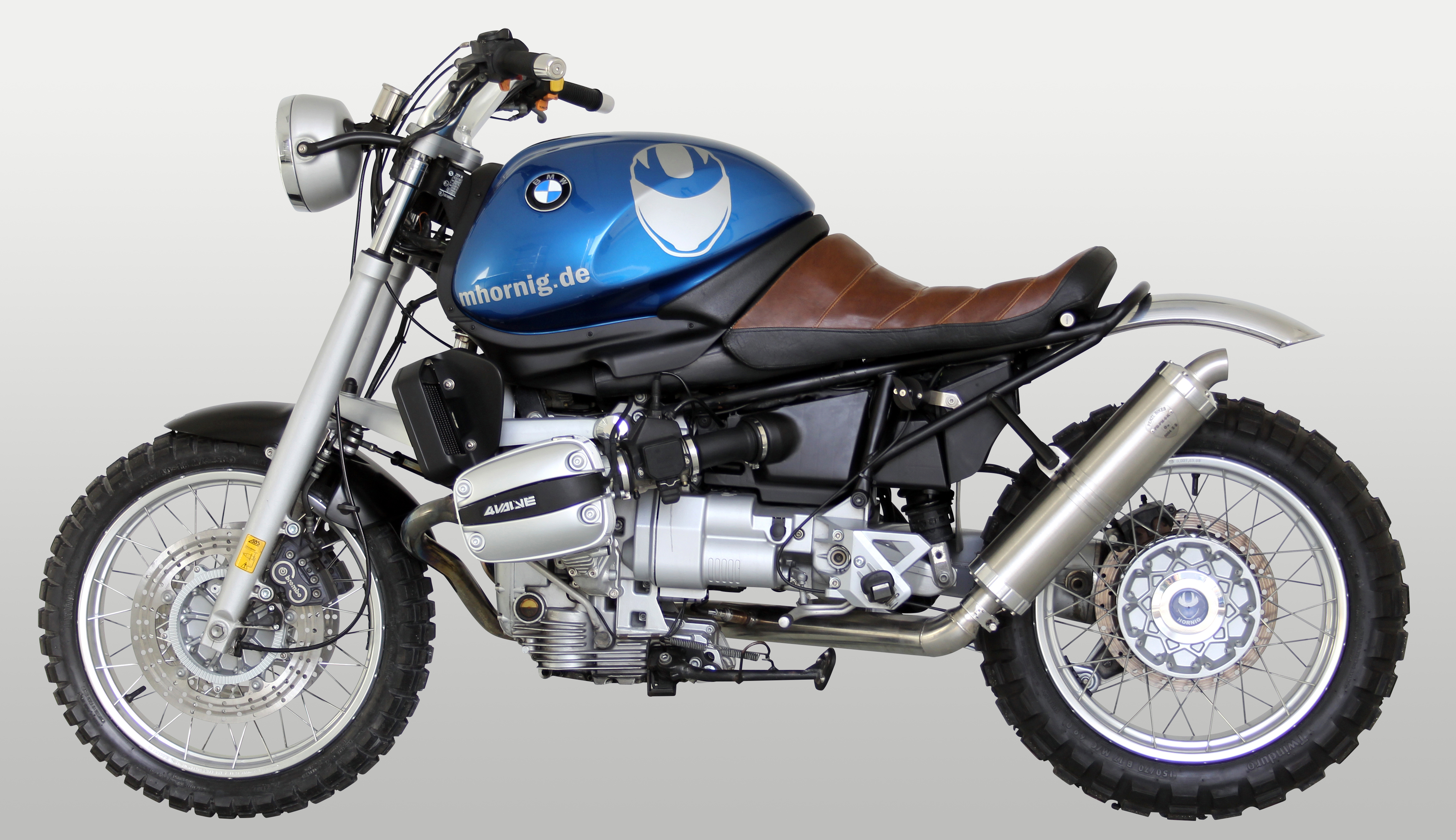

Gibt es für uns auch eine Heckansicht?
Ich fürchte nämlich, dass das die optische Schwachstelle des Umbaus ist. Ich habe schon einige Heckumbauten gesehen, die alle an der Formvorgabe der Originalsitzbank gescheitert sind. Die beiden einzigen Varianten, die (bisher) mein Gefallen gefunden haben sind
- der Hornig-Scrambler: https://www.motorradzubehoer-hornig.de/ ... ler-1g.jpg
- der Restomod-Umbau von Thomas Hollweger:
https://www.bikebound.com/2018/05/03/bm ... -restomod/
Schöne Grüße
R850scrambleR
Schöne Grüße
R850scrambleR
