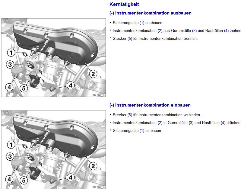

das Kombiinstrument ist ganz leicht abzubauen, hab das erst vor kurzem beim Umbau auf Tai-Bike-Halterung gemacht. Nur die 2 Gummistopfen vorsichtig mitsamt dem Instrument seitlich nach oben ziehen.

Das bedeutet, ich mache den Sicherungssplint oben weg und ziehe das Kombiinstrument nach vorne weg?mwarnstorf hat geschrieben: ↑28. September 2020, 17:34 Du musst an dem oberen "Stopfen" die Klammer seitwärts abziehen und dann kannst das Kombi abziehen,
in die beiden unteren Löcher greifen nur die "Stopfen" ohne Sicherung.

Re: Kombiinstrument R1200R LC
Servus!
Ja das passt so.
Einfach Kombiinstrument bisschen reindrücken und die Klammer dann mit ner kleinen Zanke abziehen.
Dann einfach Richtung Lenker mit leichten Bewegungen rausziehen.
Ich hab damals beim Einbau bisschen Silikonspray in diese Gummikupplungen gesprüht, dann flutsch der Einbau etwas mehr da du die Sicherungsklammer wieder einsetzen musst.
WICHTIG!!
Den Stecker für das Instrument kannst Du abziehen und nachher einfach wieder draufstecken bis es klickt. Stecker passt nur in einer Stellung.
Du musst keinen Eingriff am Steuergerät machen oder irgendwas wieder einrichten.

- Beiträge: 25
- Registriert: 17. Juli 2019, 19:45
Aber klar doch....
Hoffe ich kanns richtig beschreiben....bitte kein Thread wegen unsachgemäßer Fachbegriffe Ich versuchs einfach mal...
Am Stecker der im Kombiinstrument steckt ist seitlich eine kleine....na ja ich würd es mal als kleine Plastikwippe bezeichnen.
Hiermit wird im eingebauten Zustand der Stecker arretiert und somit daran gehindert aufgrund z.B. Vibration etc rauszurutschen.
Hier sollte man mit einem kleinen Schraubenzieher drunter gehen, diese Arretierung leicht anheben und den Stecker vorsichtig mit der anderen Hand ausstecken.
Beim Einbau dann einfach draufschieben bis es leise klickt.
Der Stecker passt nur in einer Stellung, also ist falsch einstecken nicht möglich.
