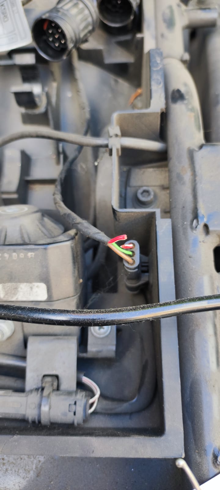

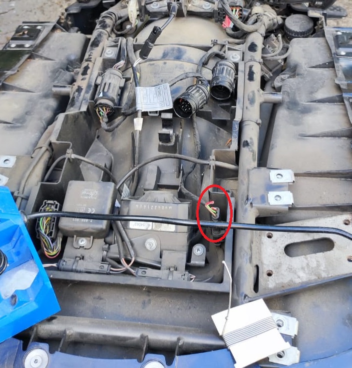

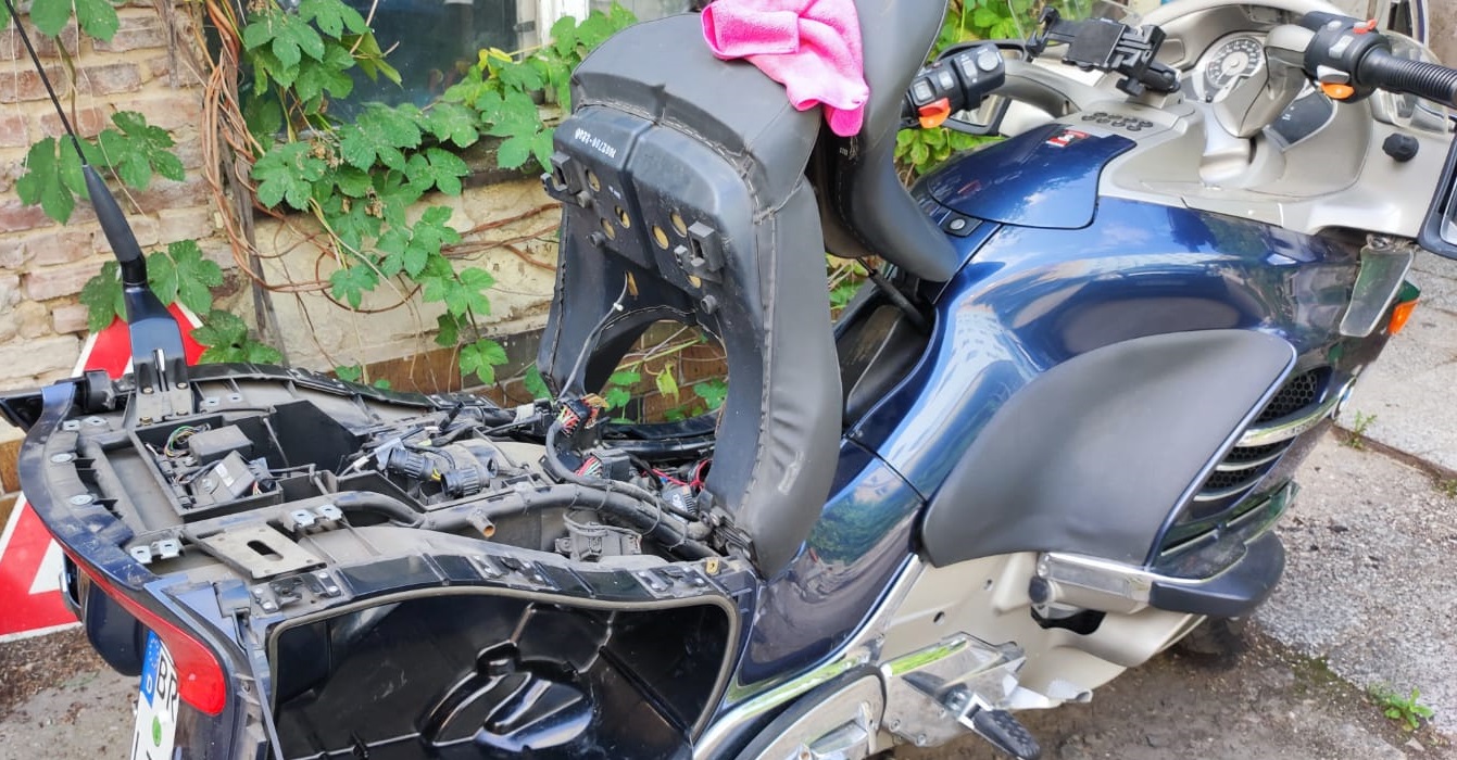

Falls noch mal jemand in die Verlegenheit kommt
- Sitzbank hochklappen
- Sozius-Sitzbank abbauen
- Topcase abbauen
- Abdeckung abbauen
- rot-weisses Kabel trennen
- Funktionsprüfung
- alles wieder zusammenbauen
DLzG
