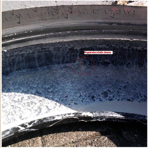

Gestern auf der Rücktour von der Mosel mit dem OWl-Stammtisch stellt sich nach der Mittagspause ein Plattfuß hinten ein.
Erste Gedanke: Schöner Mist - Fußballspiel verpaßt !
Dank gemeinsames Werken aller, schnell den Reparatursatz verbaut, Spraydose drauf und los ging es mit 20 Minuten Verspätung.
An der nächsten Tanke nach ca. 5 km nochmals Luft im Reifen auf 3,1 bar gebracht und die 130 km bis zu Hause ( mit Sozia und Gepäck) mit max. 80 Std/km abgespult ohne Probleme.

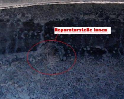

Heute beim Reifenhändler den Schaden von innen begutachtet:
- Reparaturstopfen von innen weitgenug durchgestoßen.
- Stopfen mit den Kleber von innen und außen gut verbunden
- der Latexschaum aus der Dose z. T. noch flüssig und im Reifen gut verteilt
- Flickstelle auch bei 10 bar noch dicht Fazit:
Habe in diese Art der Notreparatur viel Vertrauen gewonnen. Reifen-Pannset immer mitführen und auf das Verfalldatum der Klebemasse achten ! (Mein eigner Satz war naturlich nicht mehr brauchbar - aber man hat ja gute Kollegen !)

Hallo Tom !Tommy hat geschrieben: .......War die Felge eingesaut, bzw. war der Schaum nötig?
...... verbindet sich eigentlich der Kleber mit dem Stopfen?
........Wird der vorher getränkt?
- Ob der Schaum nötig war kann ich nicht beuteilen - er war vor Ort und wir habe gedacht : Schaden kann´s nicht !
- der Schaum konnte leicht von der Felge entfernt werden, da ja nicht ausgetrocknet.
- der Kleber mit dem Stopfen / Reifen hatte eine sehr gute Verbindung - wie vulkanisiert.
- Kleber kräftig in das Loch gedrückt, Stopfen mit den Kleber "getränkt" dann kann man ihn gut eindrücken, 10 Minuten gewartet, den Rest abgeschnitten.
Ob man den überstehenden Rest überhaupt abschneiden soll - so steht es in der Gebrauchsanleitung - stell ich mal in Frage. Der Überstand von dem Stopfen hat sich nach der Fahrt nicht abgerieben, sondern in der größe eines 2-Eurostücks auf der Lauffläche festgesetzt.
