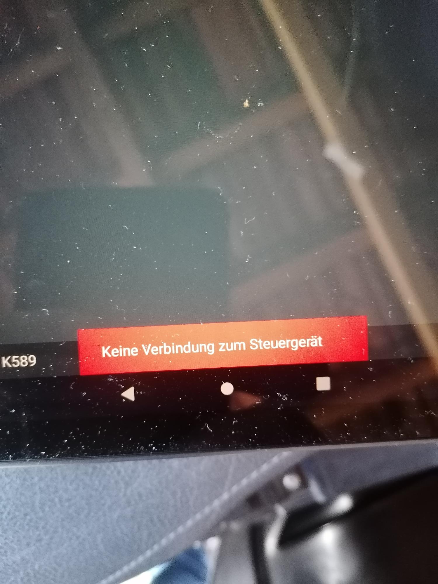

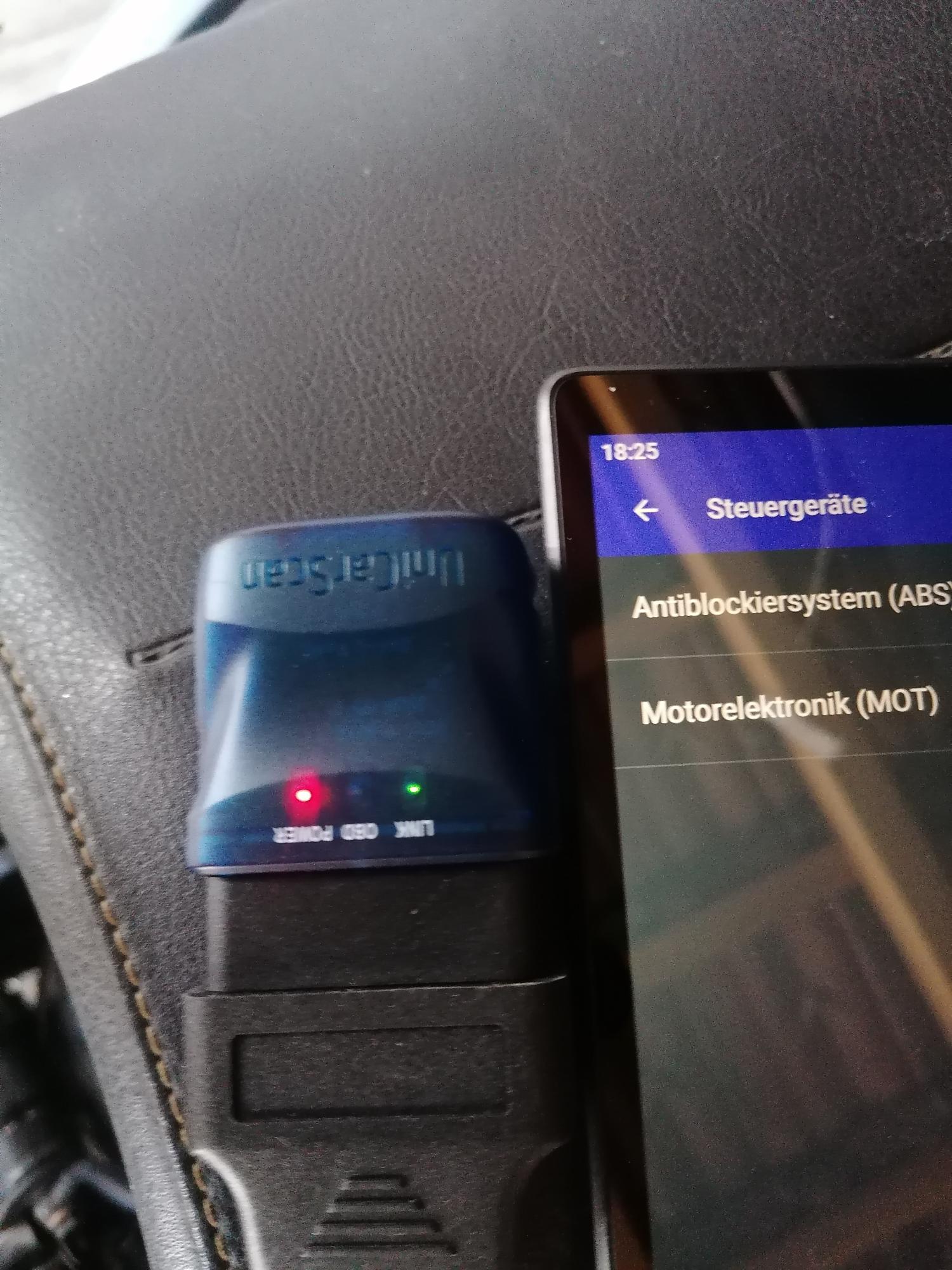

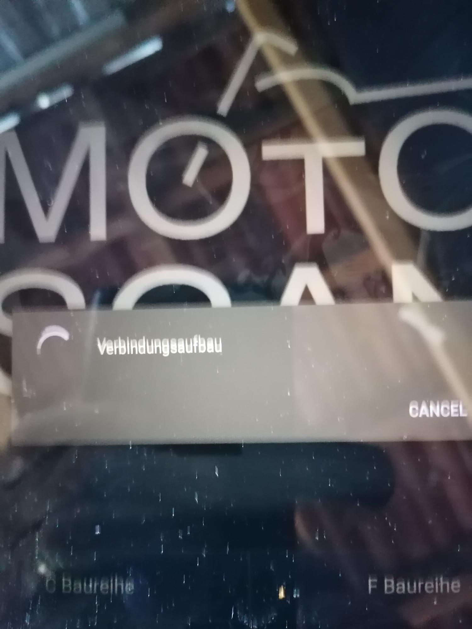

Und immer noch blinken die ABS Leuchten abwechselnd ca. im Sekundentakt Ich habe in der Zwischenzeit vom OBD Shop das UniScan UCSI-2000 inkl. BMW Kabel gekauft. Auch habe ich eine Lizenz erworben.
Heute habe ich das UniScan angeschlossen (mitels Android Tablet und Bluetooth). Soweit hat auch alles funktioniert.
Ich kann jedoch keine Verbindung zum Steuergerät herstellen: Hat jemand eine Idee woran das liegt?

Hallo Heinz,
Ich gehe mal davon aus das die Zündung an ist, sonst bekommen die Steuergeräte kein Strom.
Bei mir hat es ausgereicht die Bluetooth Verbindung nochmal zu löschen und neu einzurichten.

Hallo Heinz,
das wird dann wohl nichts. Laut Beschreibung BMW Protokolle: KWP2000, KWP2000*, D-CAN und UDS.
Das ABS Steuergerät in deinem Motorrad erzeugt zur Fehlerausgabe einen Blinkcode, das kann dieser Scanner
wahrscheinlich nicht umsetzen.

Re: Fehlerauslesen nicht möglich
Hallo Leute
Nach längerer krankheitsbdingter Abwesenheit habe ich mich vergangenen Samstag durchgerungen das Auslesen noch einmal zu versuchen. Erfolglos. Ich habe dann noch einmal die Abstände der ABS Sensoren, die Verkabelung und die Bremsflüssigkeitsstände kontrolliert. Alles ok. Danach begab ich mich zum Freundlichen (und der ist wirklich freundllich). Dieser konnte den Fehler schlussendlich auslesen (Fehlercode 04) und nach 2 - 3 Versuchen auch löschen. Nun funktioniert wieder alles wie gewünscht. Scheinbar kann man den Fehler mit meiner Ausrüstung nicht auslesen.
Also doch noch Ende gut, alles gut.
Gruss Heinz
