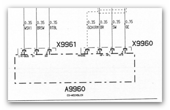

Kommando zurück.
Ich kriege keinen Strom vom Wechslerkabel........ oder der Grom ist kaputt.
Wie kann ich prüfen ob ich vom Wechslerkabel Strom kriege?
Gibt es eine eigene Sicherung für das Kabel ??
Maxxcount meldet sich leider nicht , darum hier meine Fragen.

Der wechseler bekommt die Spannung vom Radio , es ist eine Sicherung hinten am Radio .Sascha51 hat geschrieben: Gibt es eine eigene Sicherung für das Kabel ??
Die wird nicht kaputt sein da dein Radio geht.
Kontaktbelegung des Kabel kann ich dir im Moment nicht sagen
Gruß Peter

Hallo Alois,
hier die Belegun des CD Wechsler Steckers.
Pin 1 = Masse braun/schwarz
Pin 2 = Dauerplus rot/blau
Die zuständige Sicherung fürs Radio ist die Sicherung F8
