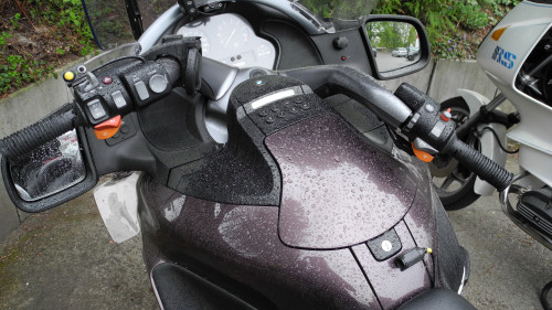

wenn Du mit Headset Deinen (mit Hör/Sprechgarnitur ausgestatteten) Helm meinst, dafür habe ich die Buchse mit dem originalen Industrieklett von Baehr vor den Fahrersitz geklebt/geklettet. Also auf das kleine Verkleidungsteil. Damit stört das Spiralkabel auch nicht.

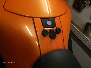

Ein bischen mehr als Null ist es schon. Die Baehrbuchse passt abber nicht.
Das ist eine normale 12V Steckdose von Conrad von der ich nur den Deckel benutzt habe. Da passt der DIN Einsatz für die Kom Anlage perfekt rein.

schon richtig, Dieter, aber da ich eine Baehr-Anlage verbaut habe und - wie bereits festgestellt - die originale Baehr Einbaubuchse da nicht hinpasst und ich kein Lötkünstler bin halt dann diese Variante. Soo schlimm sieht das auch nicht ausas mit Klett angebapte Original finde ich für eine LZ zu primitiv

Ich habe diese kleine Einbaudose auch beim Deckel eingeaut.
