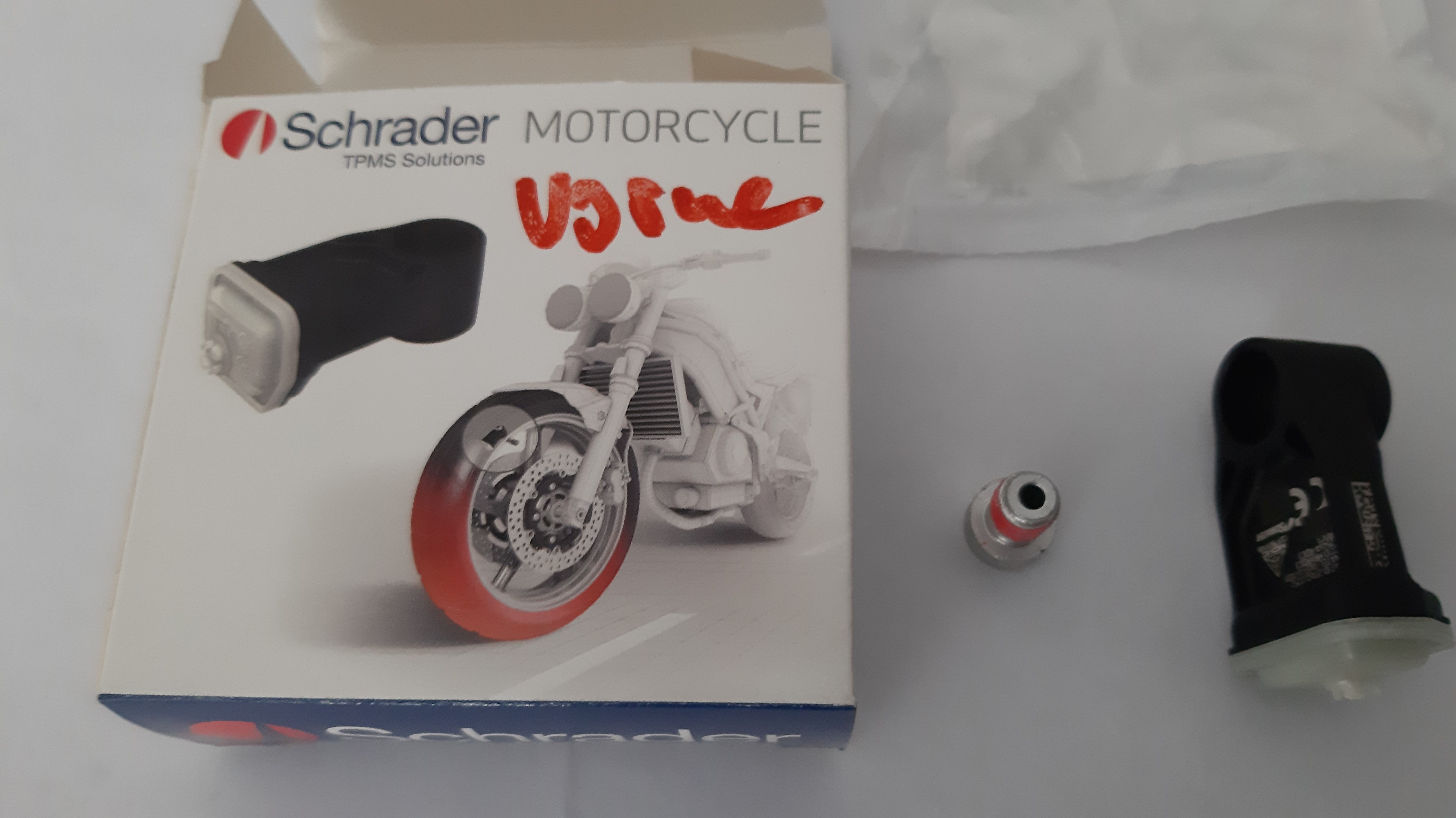

Es gibt inzwischen Reifendrucksensoren von Schrader, bei denen das Sensorteil für vorne und hinten gleich ist, alternativ eine Befestigungsschraube, ein gerades Ventil oder ein Winkelventil montiert werden kann. Diese neuen Sensoren sind deutlich leichter und verringern die Auswuchtgewichte.
Zuerst habe ich die neuen Sensoren angelernt, während die alten Reifen und Sensoren noch montiert waren. Dann weiß ich, dass die neuen Sensoren funktionieren und es gibt kein Gehampel, wenn die neuen Reifen montiert sind. Es werden Methoden beschrieben, indem sich ein einzelner Sensor von alleine anlernen soll, wenn man erst mal nur einen Sensor wechselt. Mit den richtigen Hilfsmitteln ist dieses Herumprobieren jedoch unnötig.

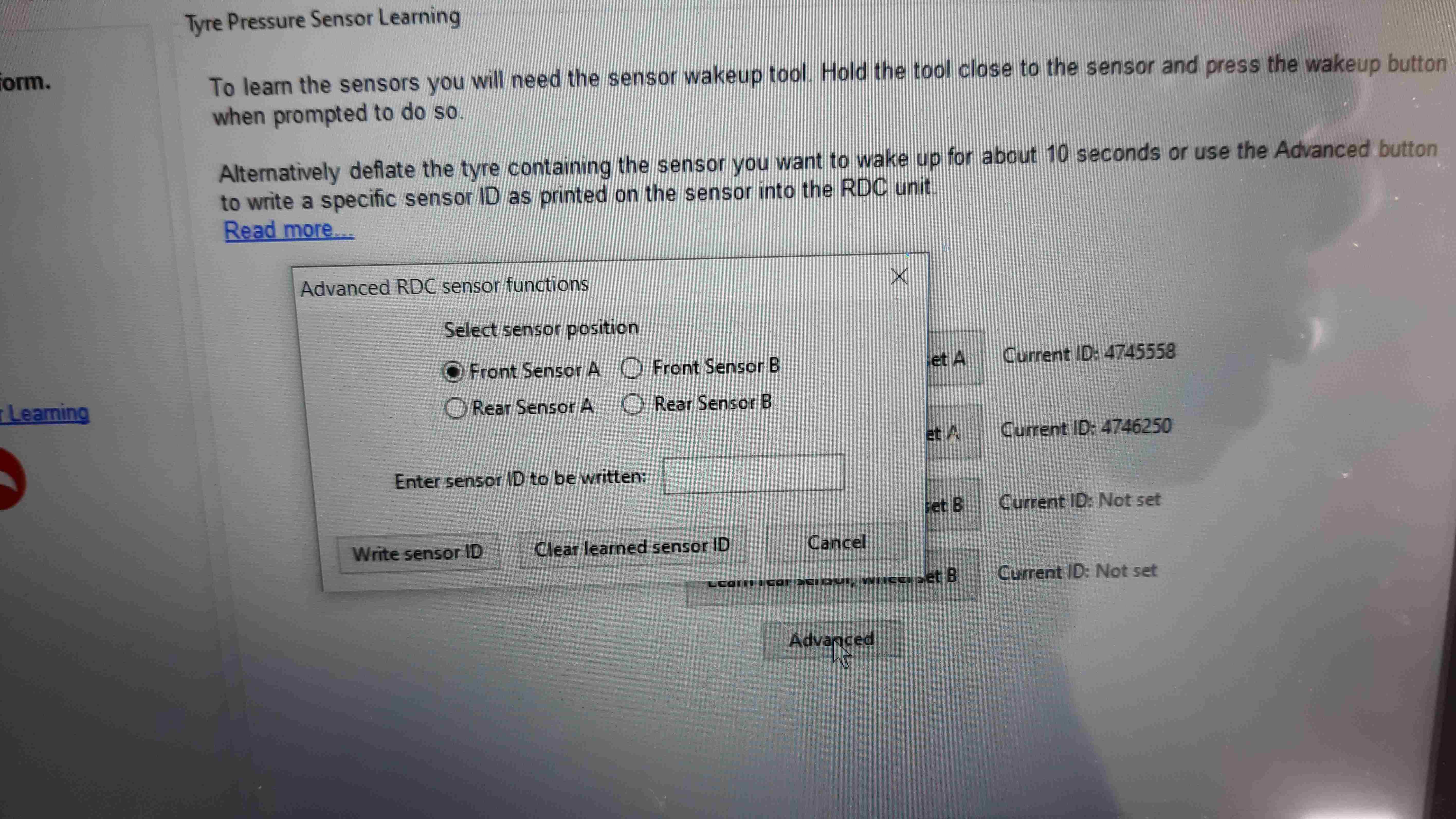

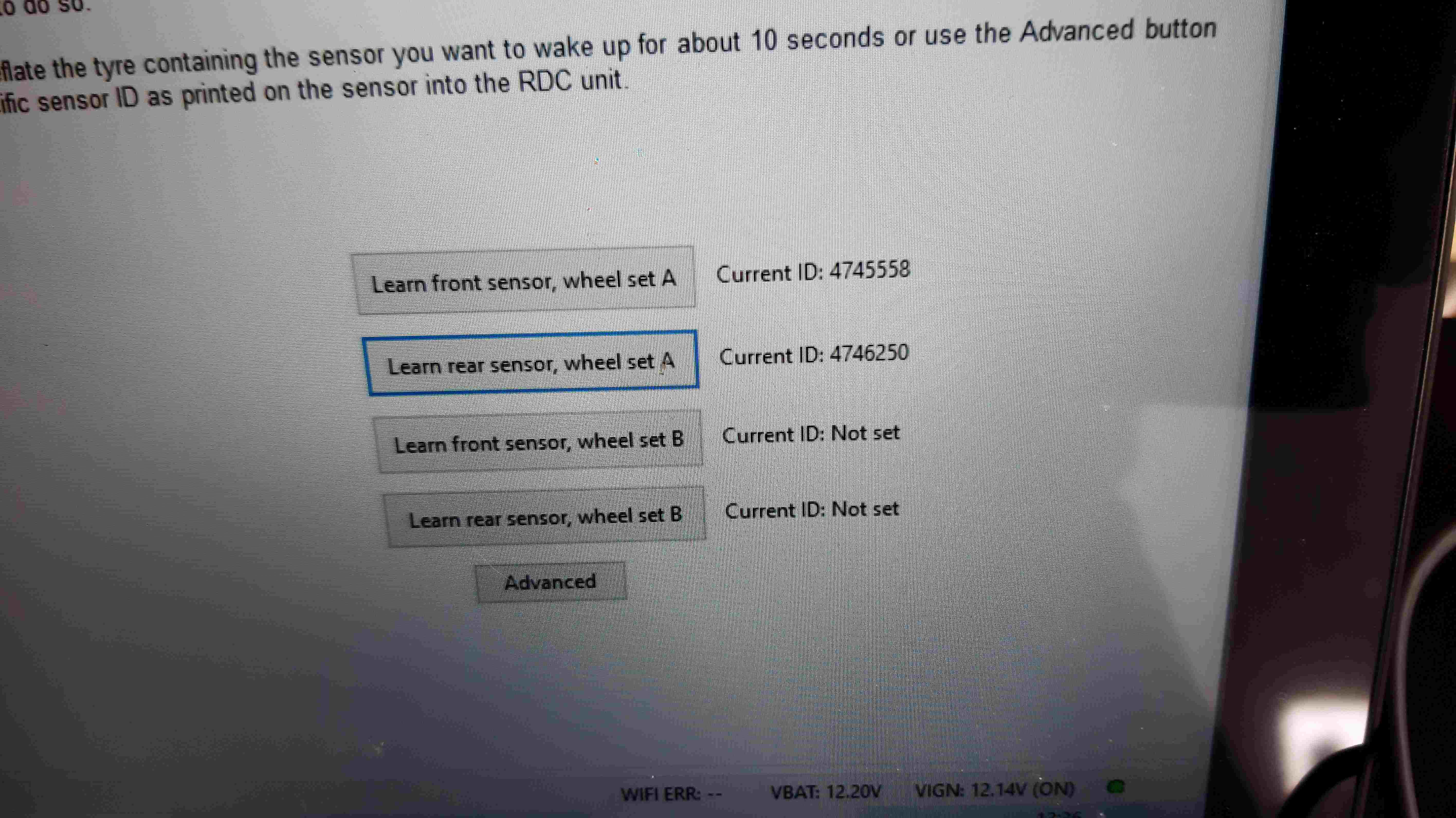

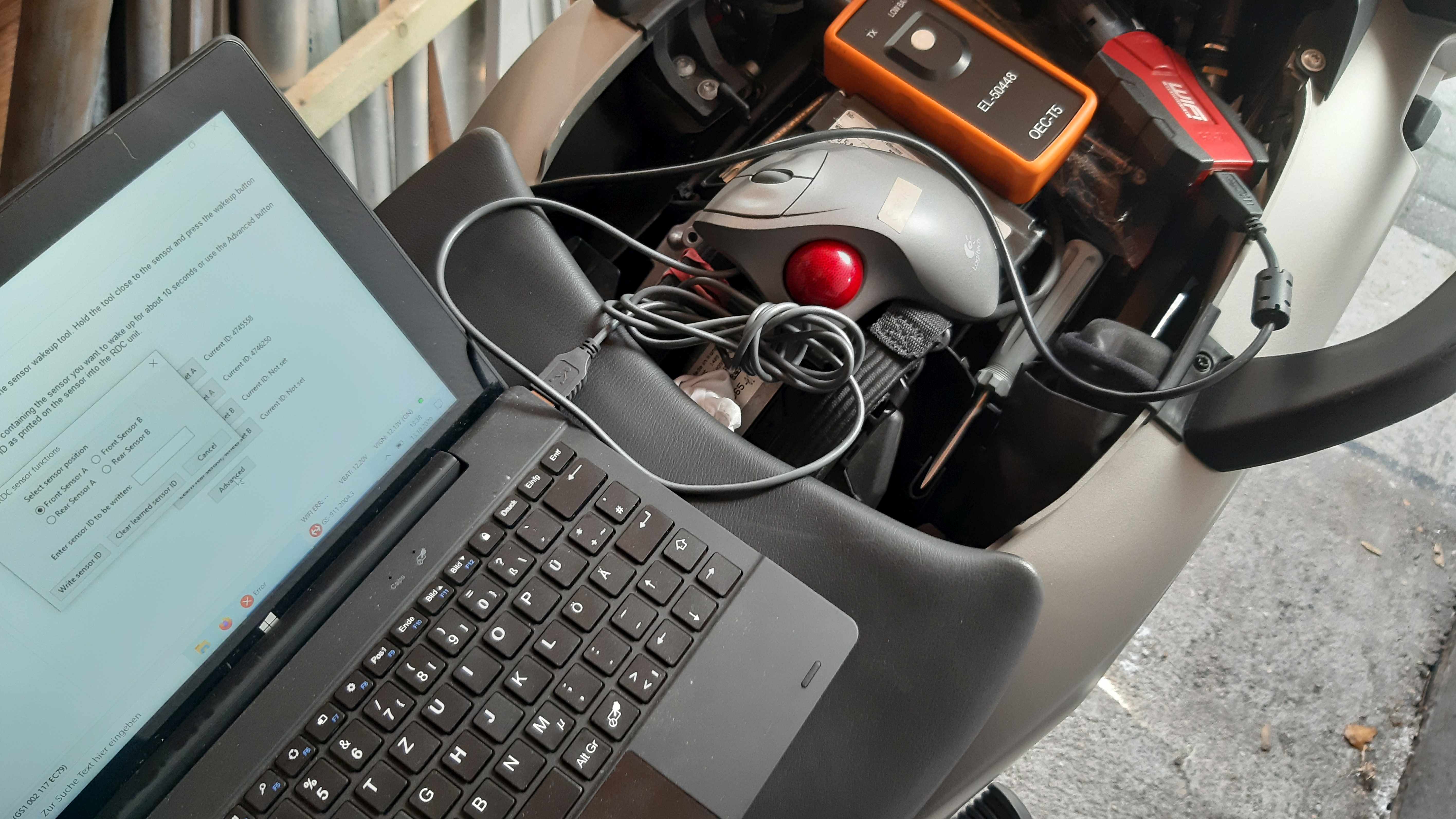

Ich verwende zur Wartung das GS911 von Hexcode. Dieses Gerät ermöglicht den Zugriff auf zahlreiche Funktionen der Steuergeräte im Wartungsbereich. Auslesen der Fehlerspeicher, ABS ansteuern beim Bremsflüssigkeitswechsel, Fahrwerk kalibrieren, Adaptionswerte zurücksetzen, real time Werte auslesen und auch Anlernen der Reifendrucksensoren.
Zwei Vorgehensweisen sind hier möglich. Wenn man Sensoren hat, von denen der ID-Code bekannt ist, kann man diesen Code über das GS911 per Laptop einlesen. Siehe Bild 2. Als ich BMW-Sensoren bei meiner 1200 GSA gewechselt habe, kamen diese Sensoren mit einem ID-Code-Aufkleber.
Für die 1300 GT habe ich Sensoren aus dem Reifenhandel verwendet, da es sich hier um Sensoren einer neuen Generation handelt, die als Ersatz von Schrader für die Motorradsensoren von früher vorgesehen sind. Bild 10 und 11. Das Schöne ist, dass man hier ein Winkelventil für den hinteren Reifen verbauen kann anstelle des geraden Ventils. Diese neuen Sensoren hatten keine ID-Code-Beschriftung. Das ist wohl so üblich.
Um diese Sensoren anzulernen, muss man sie mit einer passenden Sendefrequenz wecken. Ich verwende ein einfaches Gerät, dass kostet nur etwa einen Zehner. Bild 9. Allerdings ist die Sendeleistung sehr schwach. Wenn der Sensor bereits auf der Felge montiert ist und sich im Reifen befindet, ist es mit diesem einfachen Gerät nicht prozesssicher, den Sensor zu wecken. Irgendwann klappt es dann mal. Wenn man aber das Gerät direkt an den Sensor vor dem Einbau hält, klappt das Wecken sofort.
Bild 1: Laptop, GS 911 und Aufweckgerät am Motorrad
Bild 2: Hier könnte man, falls vorhanden, den ID-Code des Sensors bei der 1300 GT eintragen. Bei der GS sieht das Menu etwas anders aus, bei der 2015 GS lassen sich auch keine 2 Sensor-Sätze anlernen.

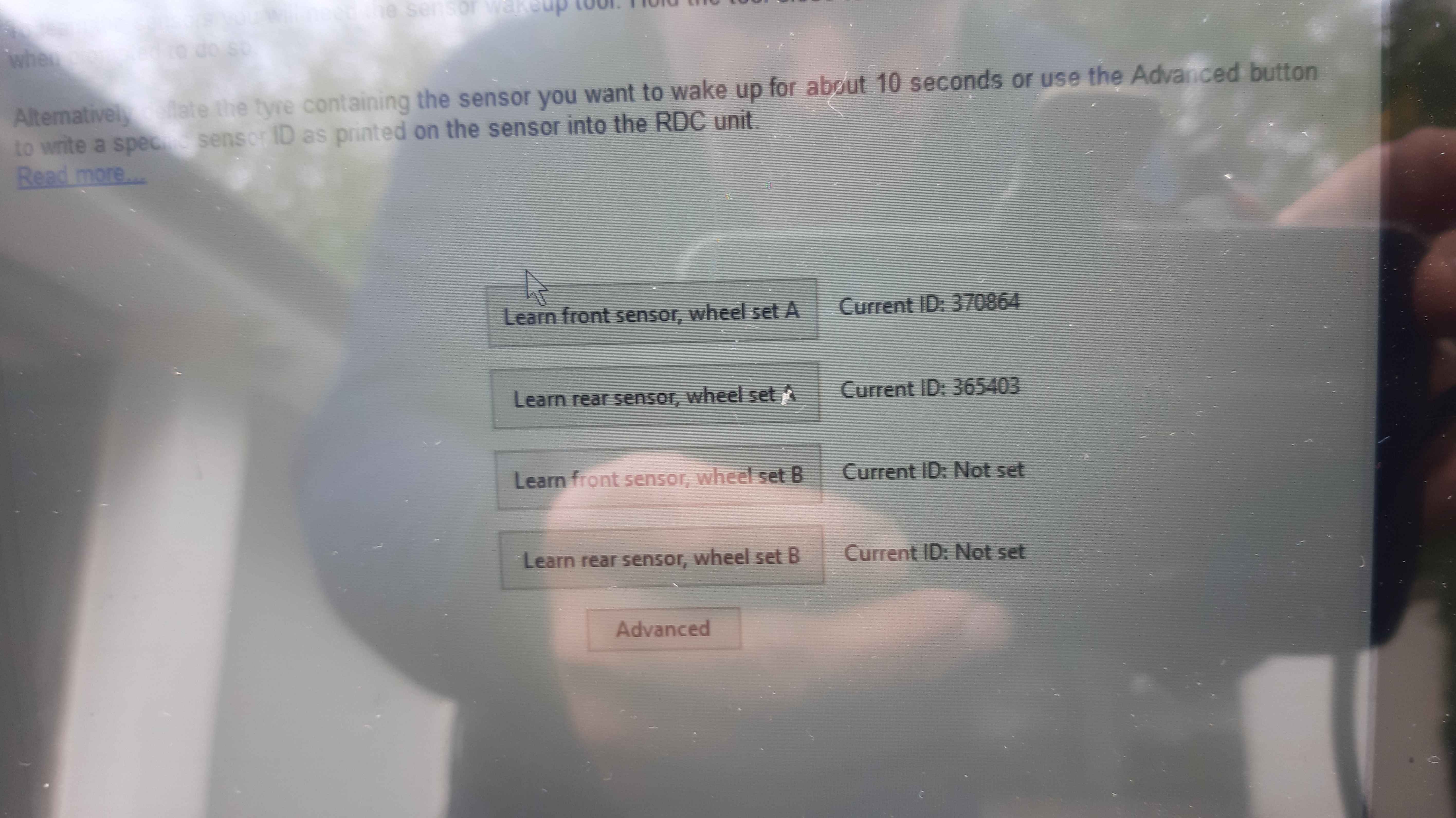

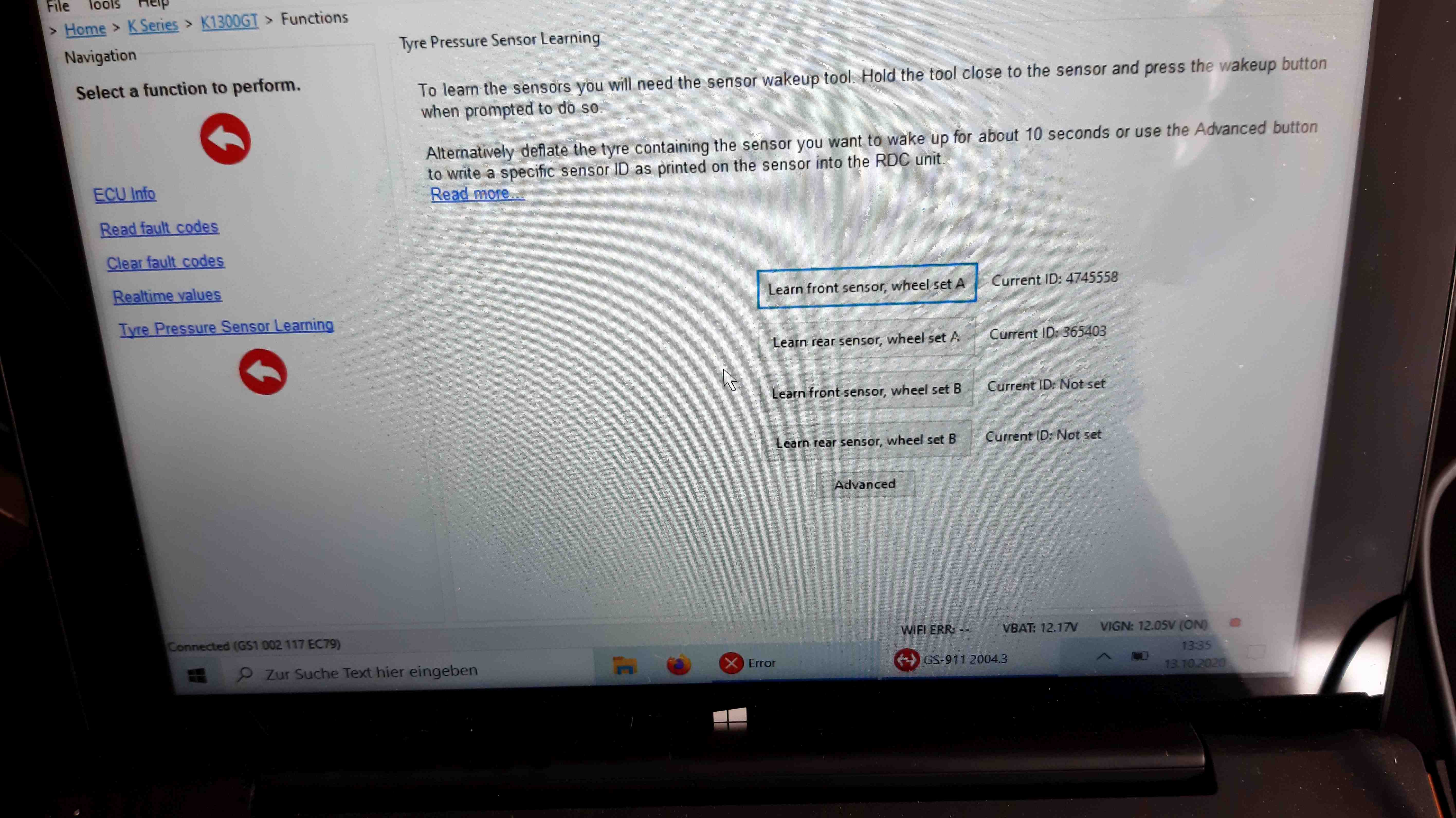

Bild 3: Zustand vor Anlernen der neuen Sensoren. Man sieht den ID-Code der alten Sensoren.

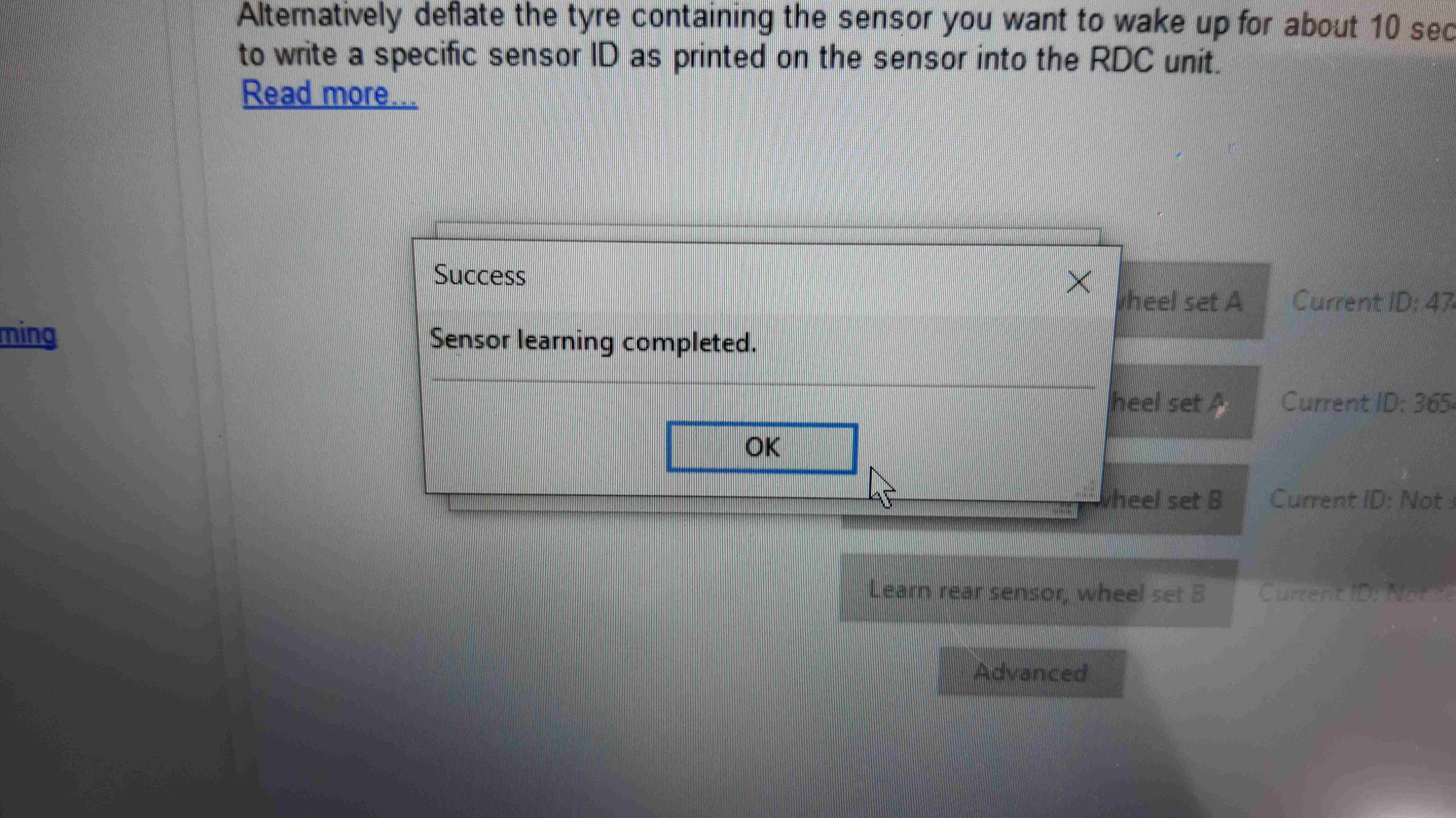

Bild 4: Nach dem Anlernen des Vorderrad-Sensors hat sich der ID-Code geändert.

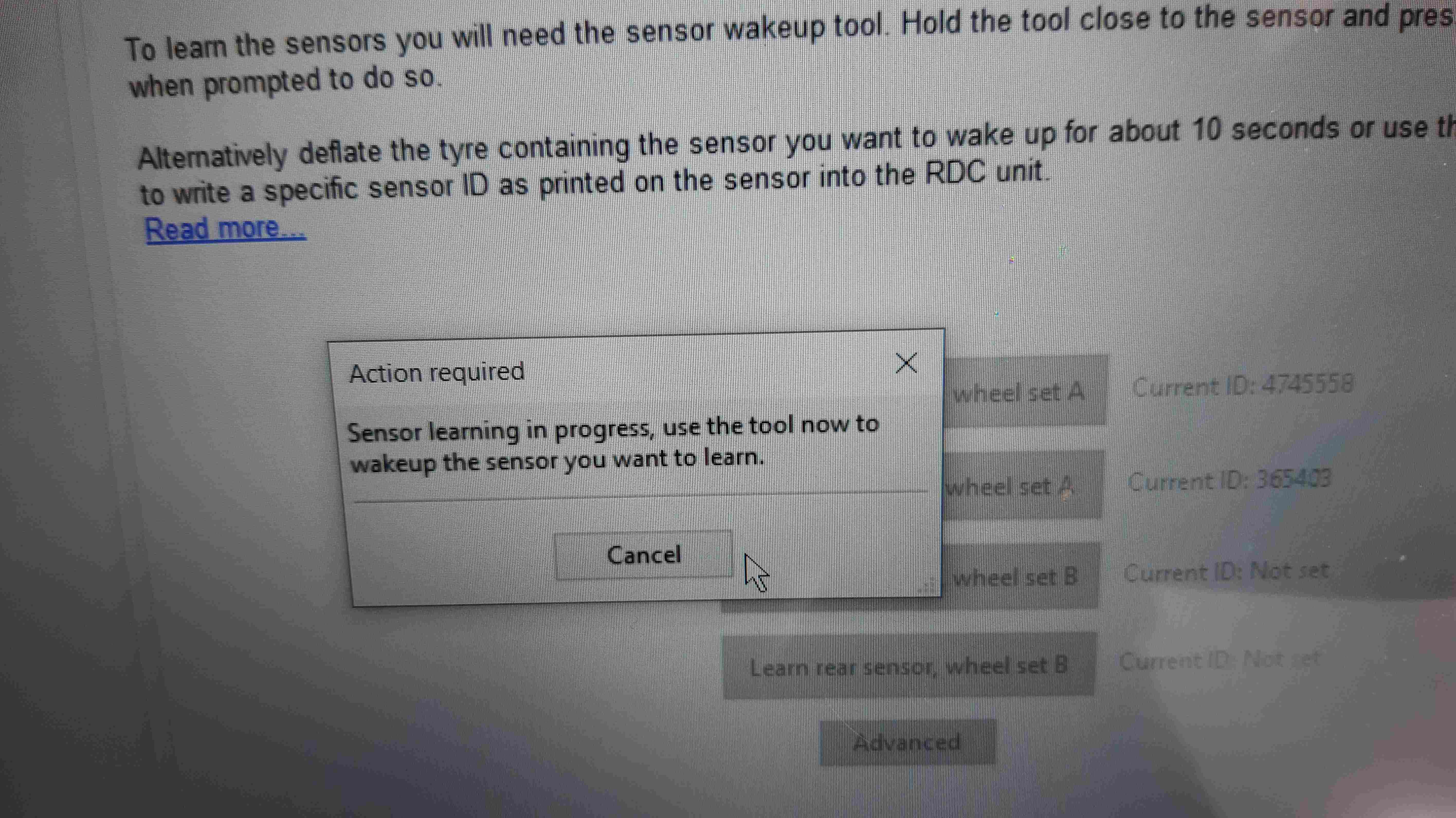

Bild 5: Anlernen des Hinterrad-Sensors.

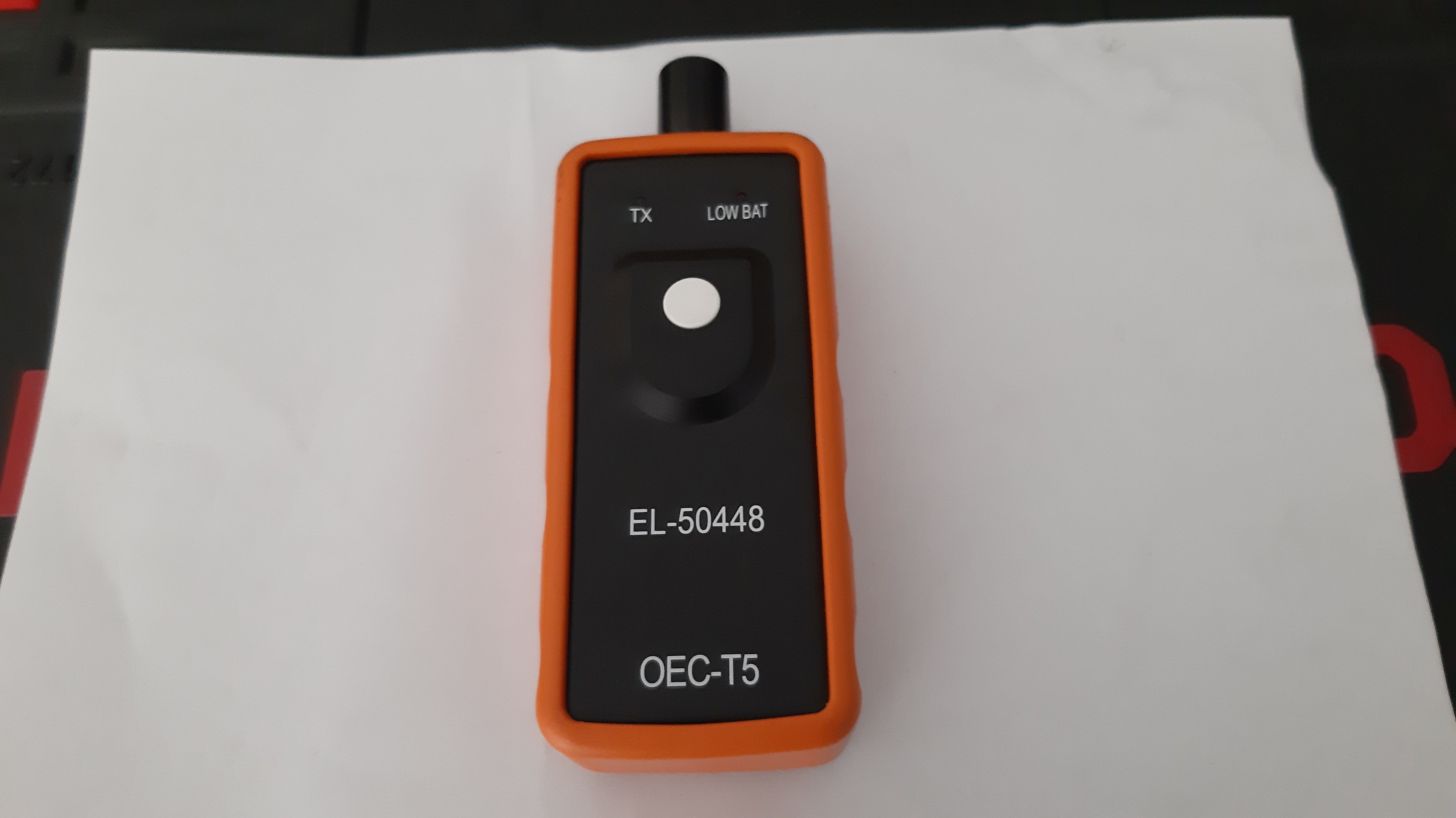

Bild 6: Anlernen des Hinterrad-Sensors ist erfolgt. Der Vorgang dauert nur wenige Sekunden.
Bild 7: Beide Sensoren sind angelernt. Erkennt man an den neuen ID-Codes.

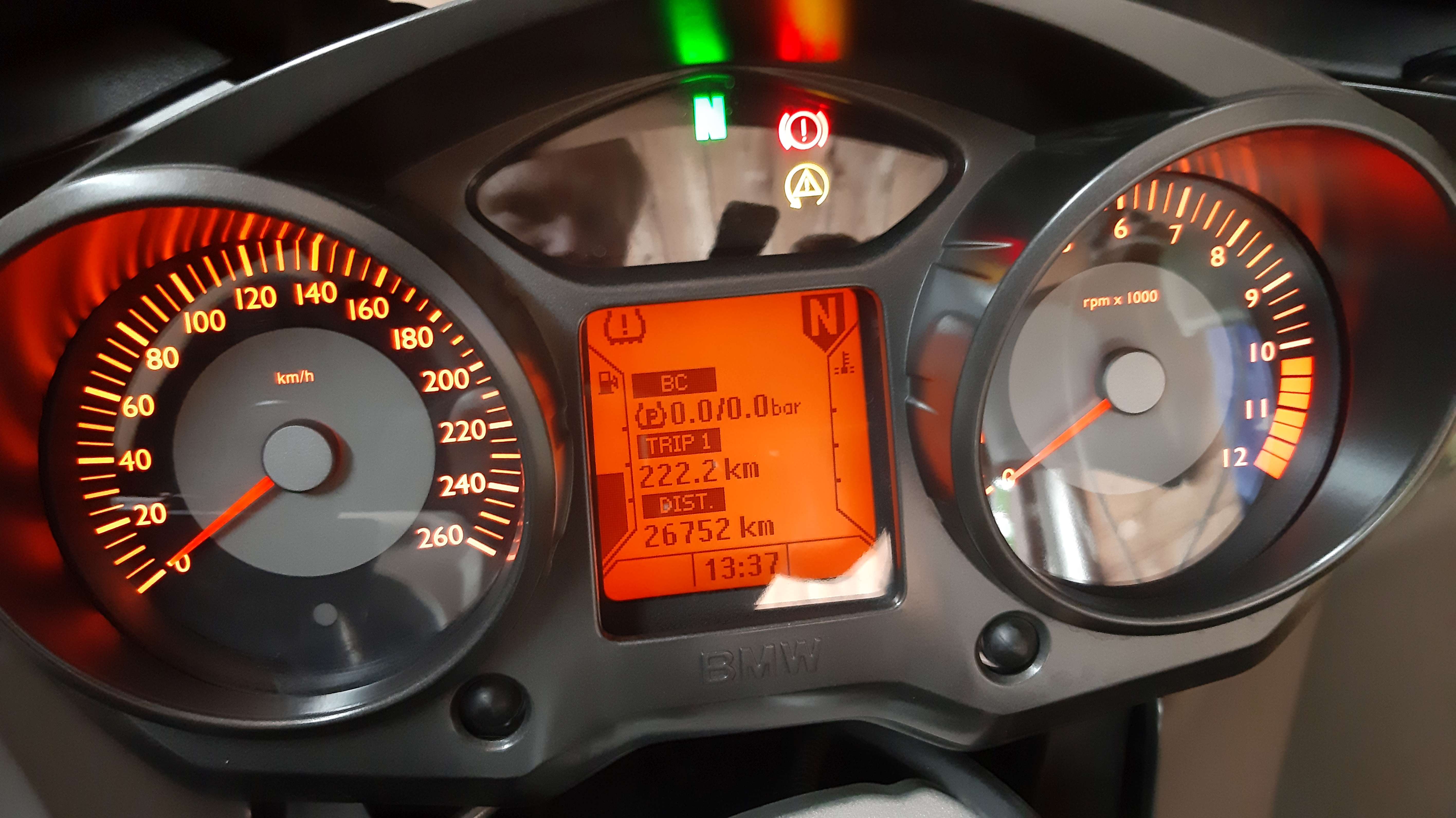

Bild 8: Nach erfolgreichem Anlernen sieht man den Druck der neuen Sensoren im Kombi-Instrument. Da sie sich noch außerhalb des Reifens befinden, werden 0,0 bar angezeigt.
Bild 9: Das Aufweckgerät.

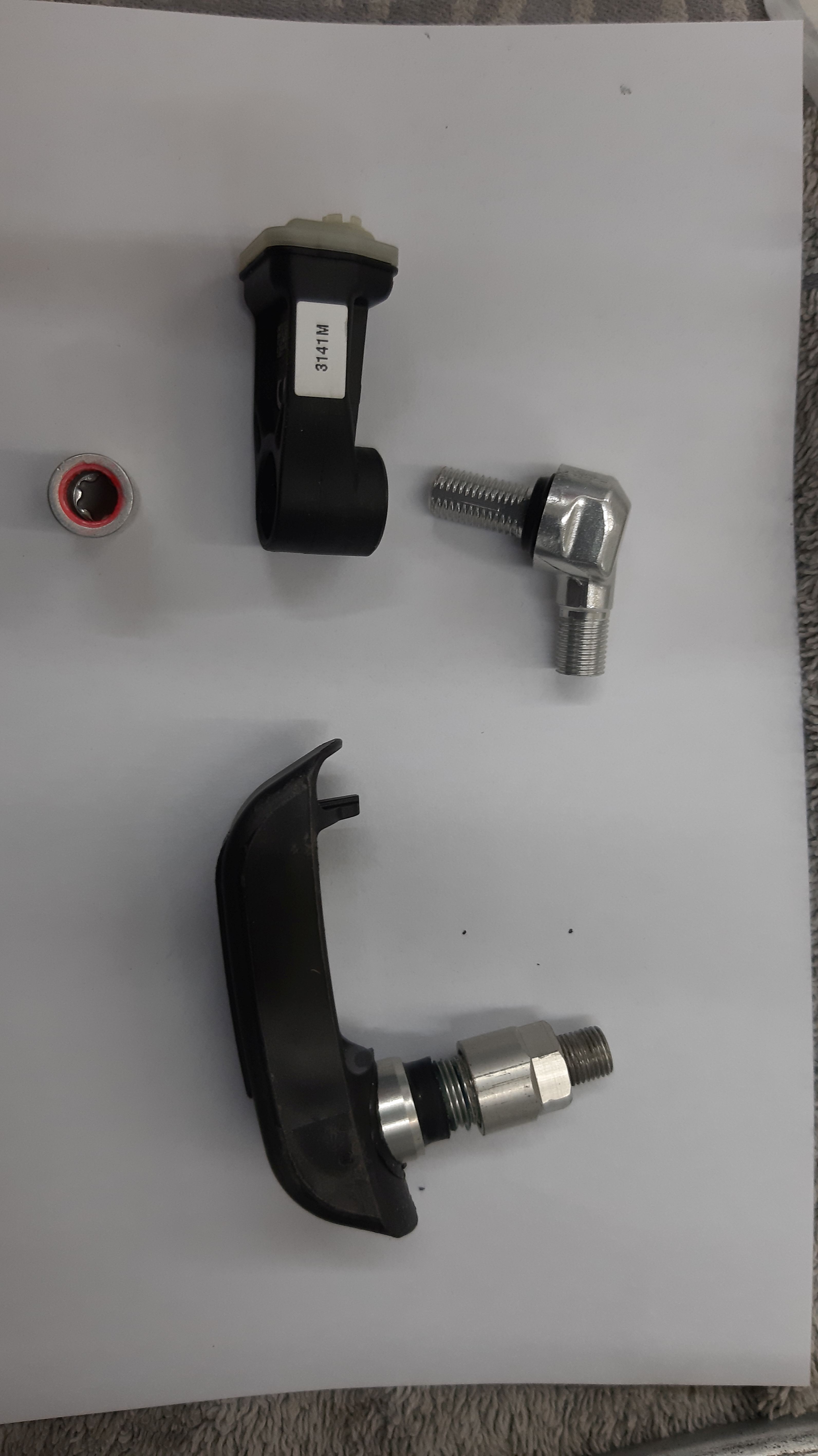

Bild 11: Sensor für Hinterrad mit Winkelventil

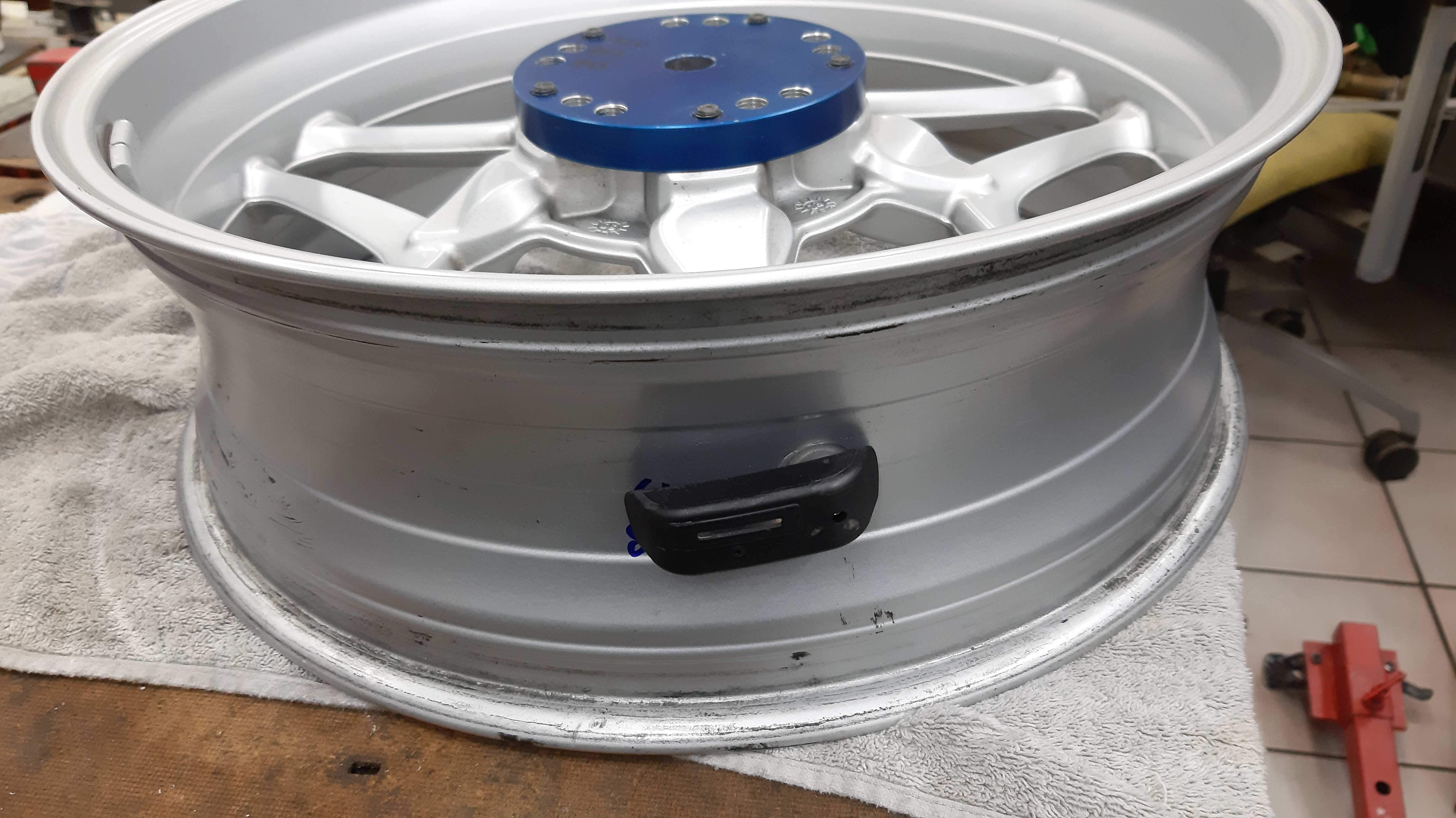

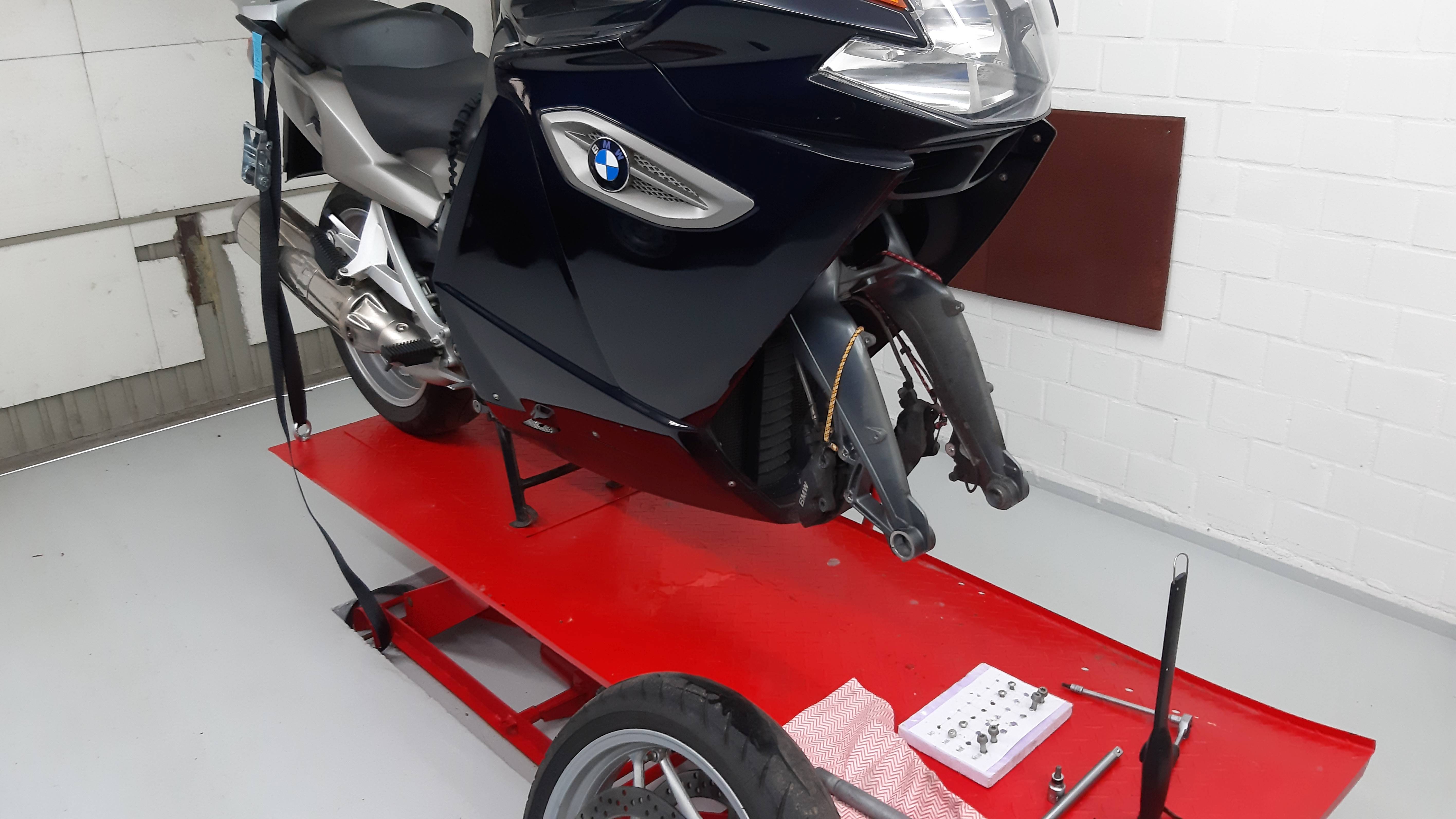

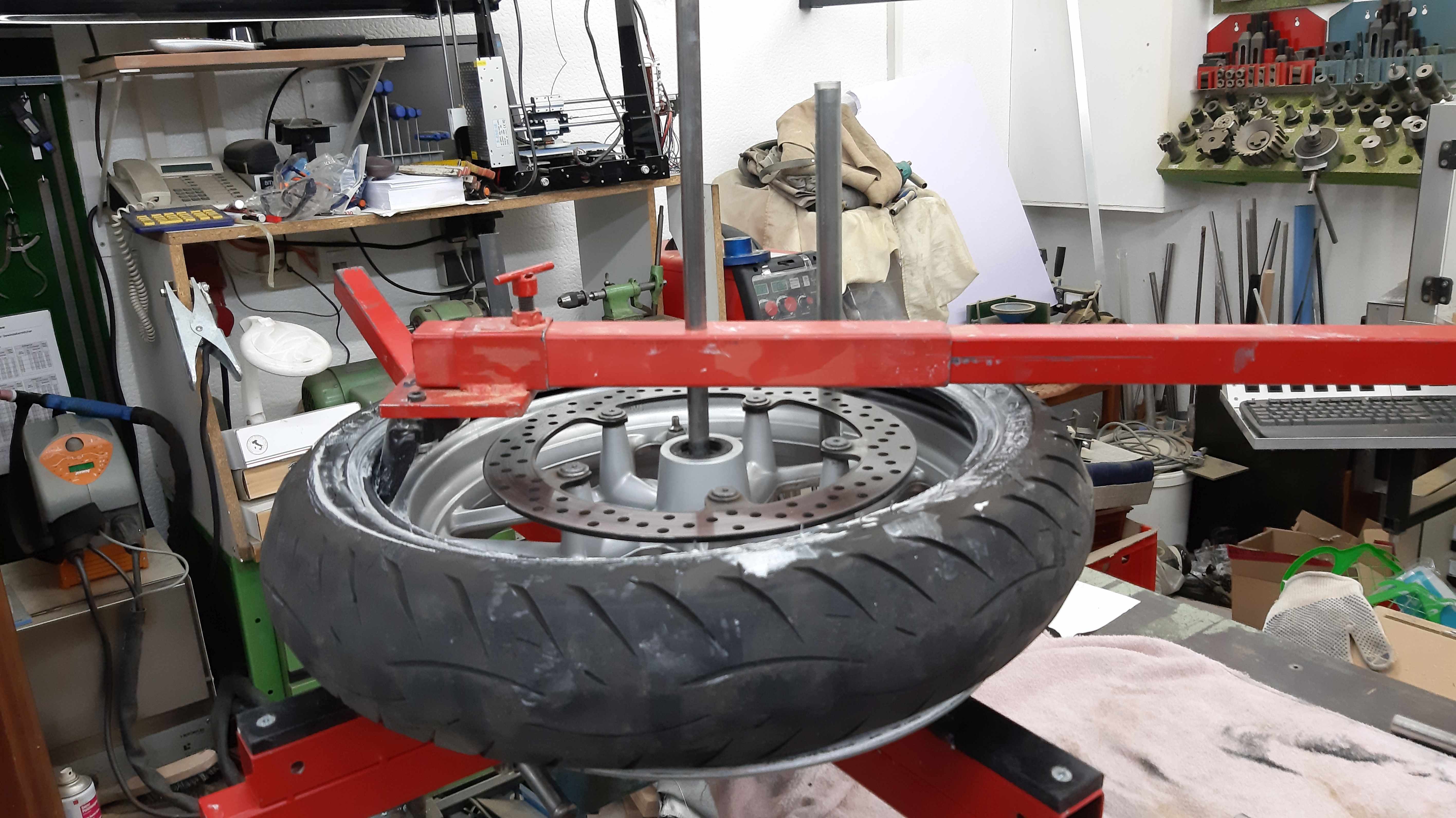

Jetzt erfolgt der Reifen- und Sensorenwechsel.

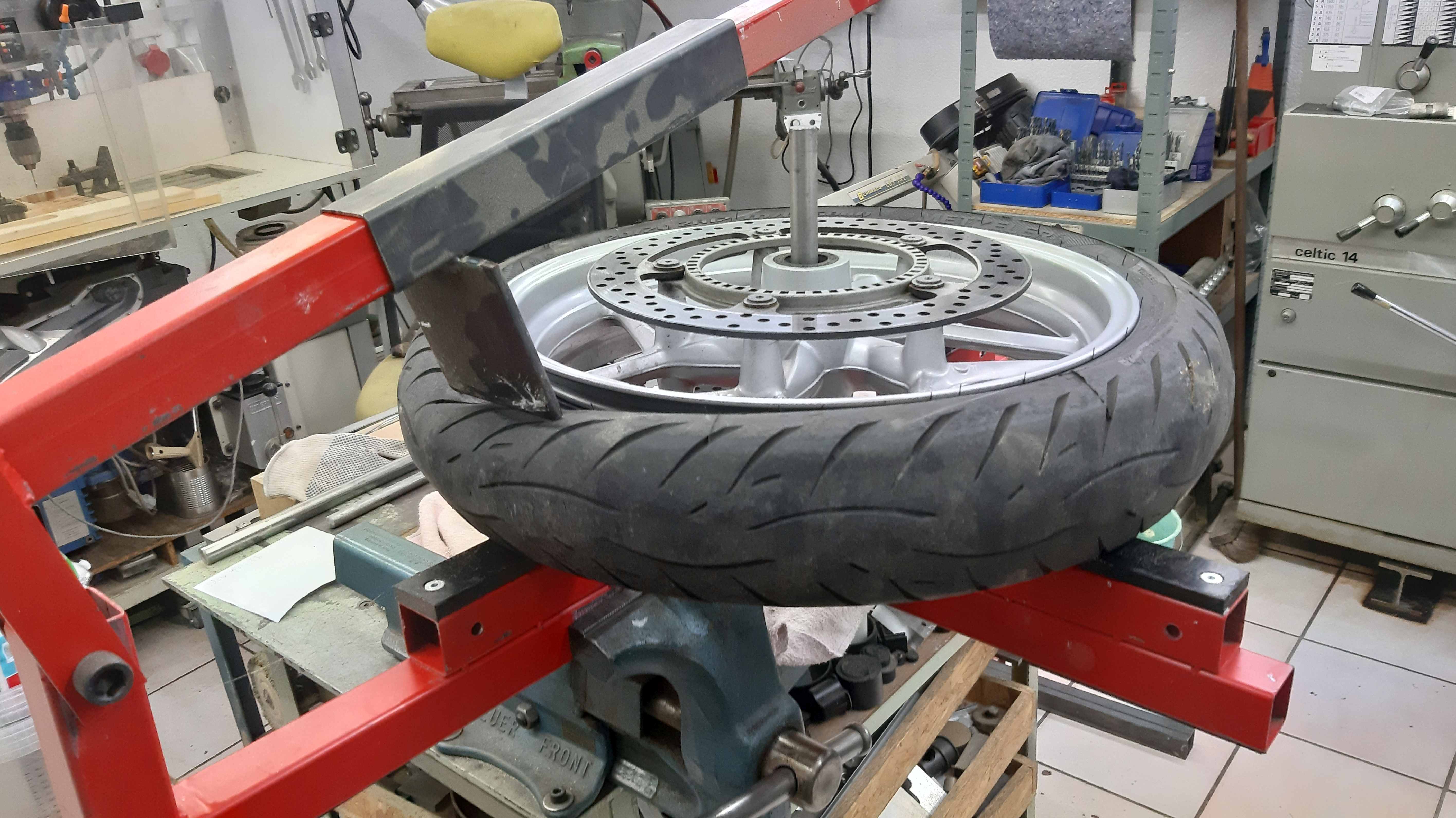

Zuerst müssen die Räder abgebaut werden. Zum Ausbau des Hinterrads entfernt man nur den Auspuff, dann kann man das Rad ausbauen. Auf dem Vorderrad lastet Gewicht, wenn man hinten herunterzieht, kommt das Vorderrad in die Luft. Bild 12.

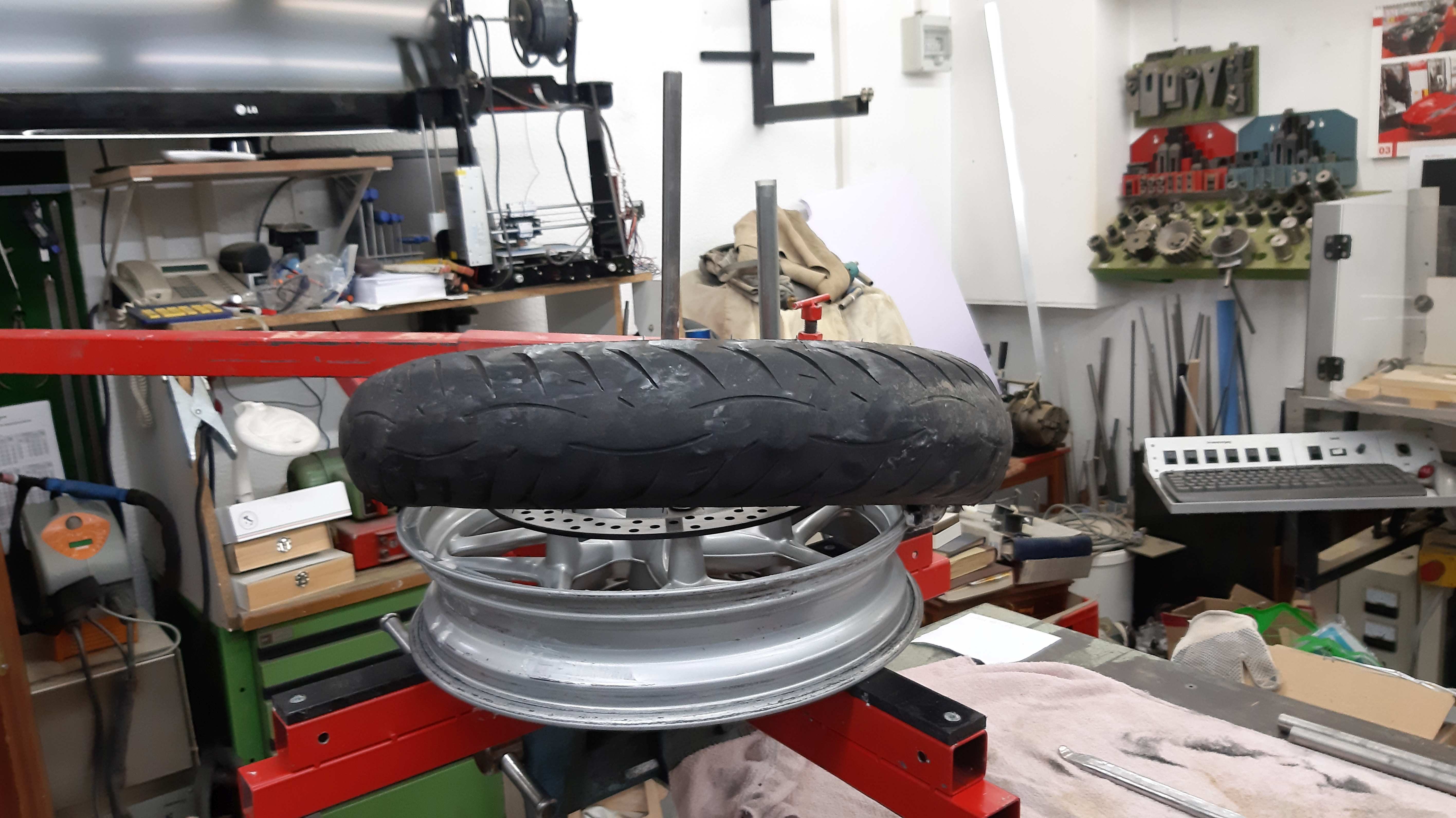

Den Reifen drückt man ins Tiefbett. Bild 13.
Dann zieht man ihn von der Felge. Bild 14 und 15.

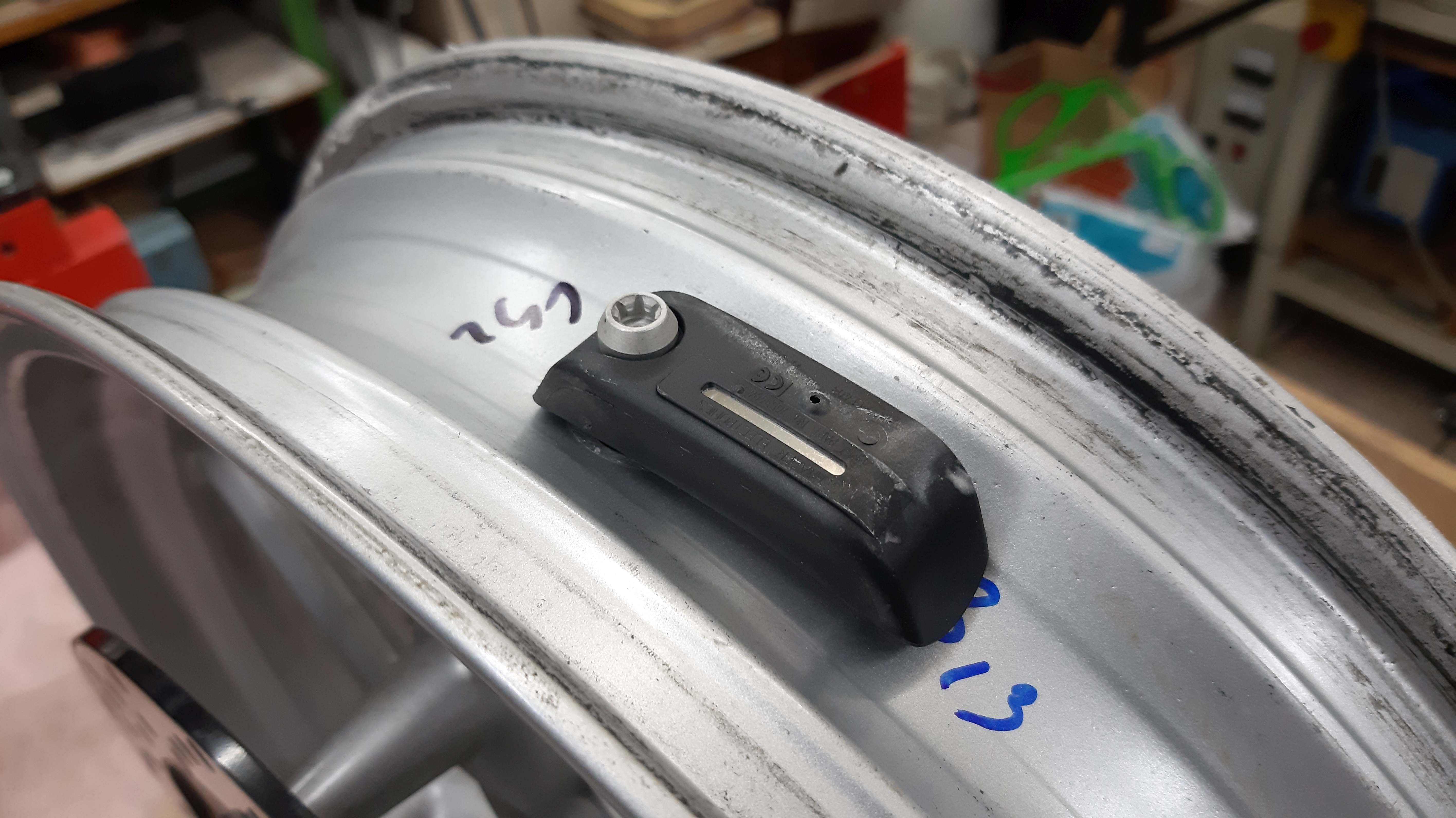

Der alte Sensor ist an der Felge des Vorderrads angeschraubt. Bild 16.

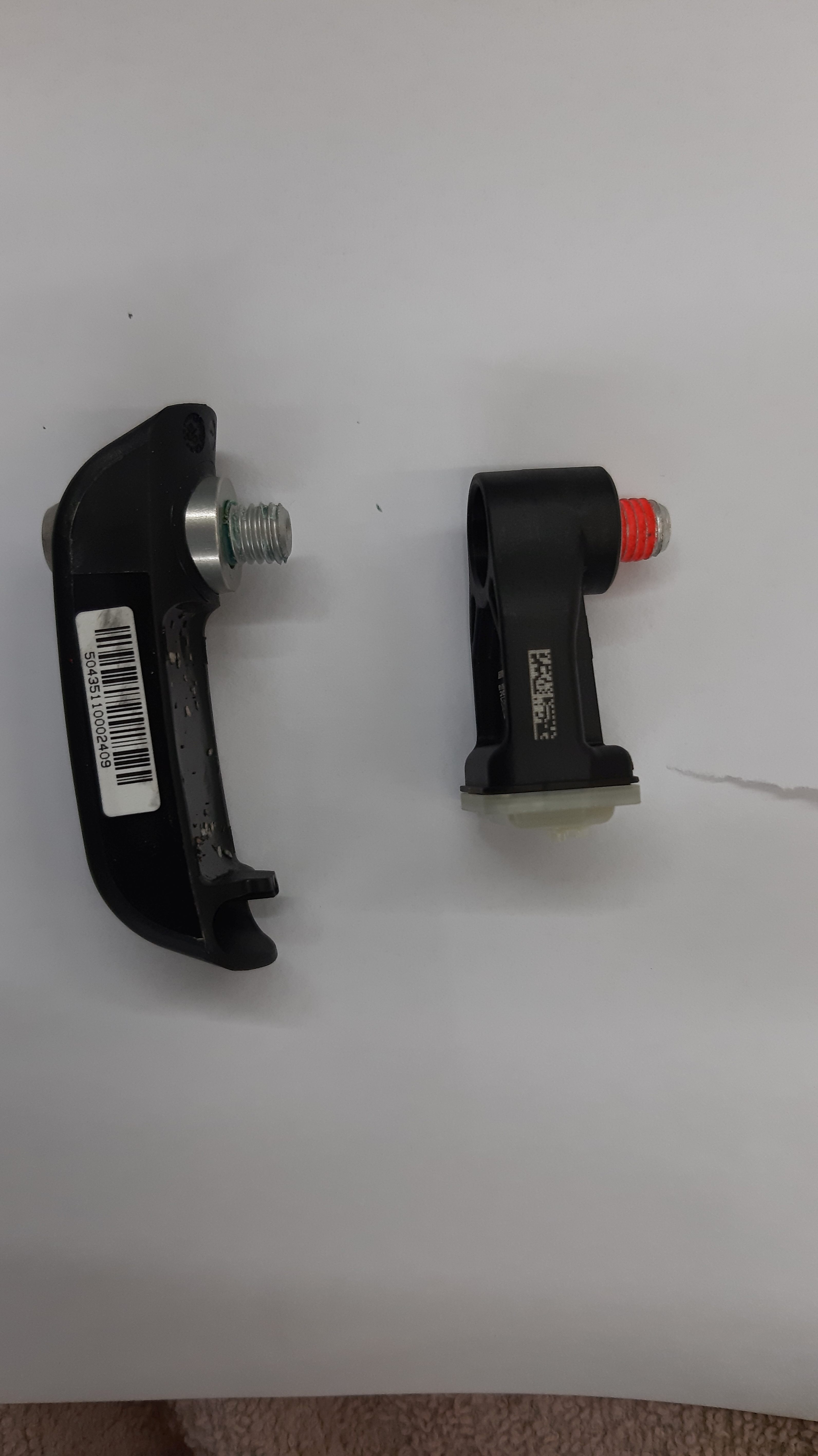

Vergleich des alten und neuen Sensors für das Vorderrad. Bild 17.
Der neue Sensor ist im Vorderrad montiert. Bild 18.

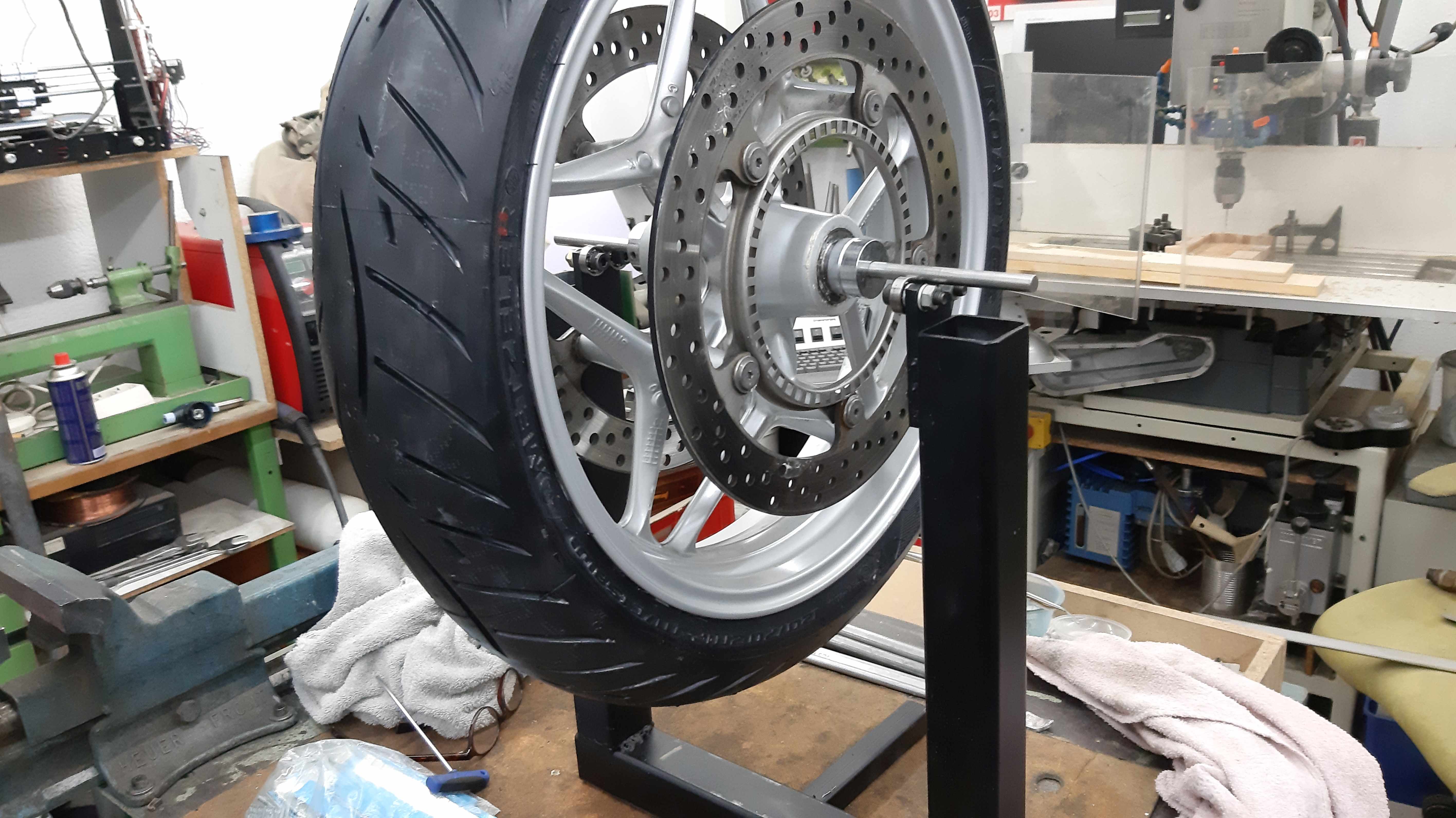

Das Vorderrad wird gewuchtet. Bild 19.

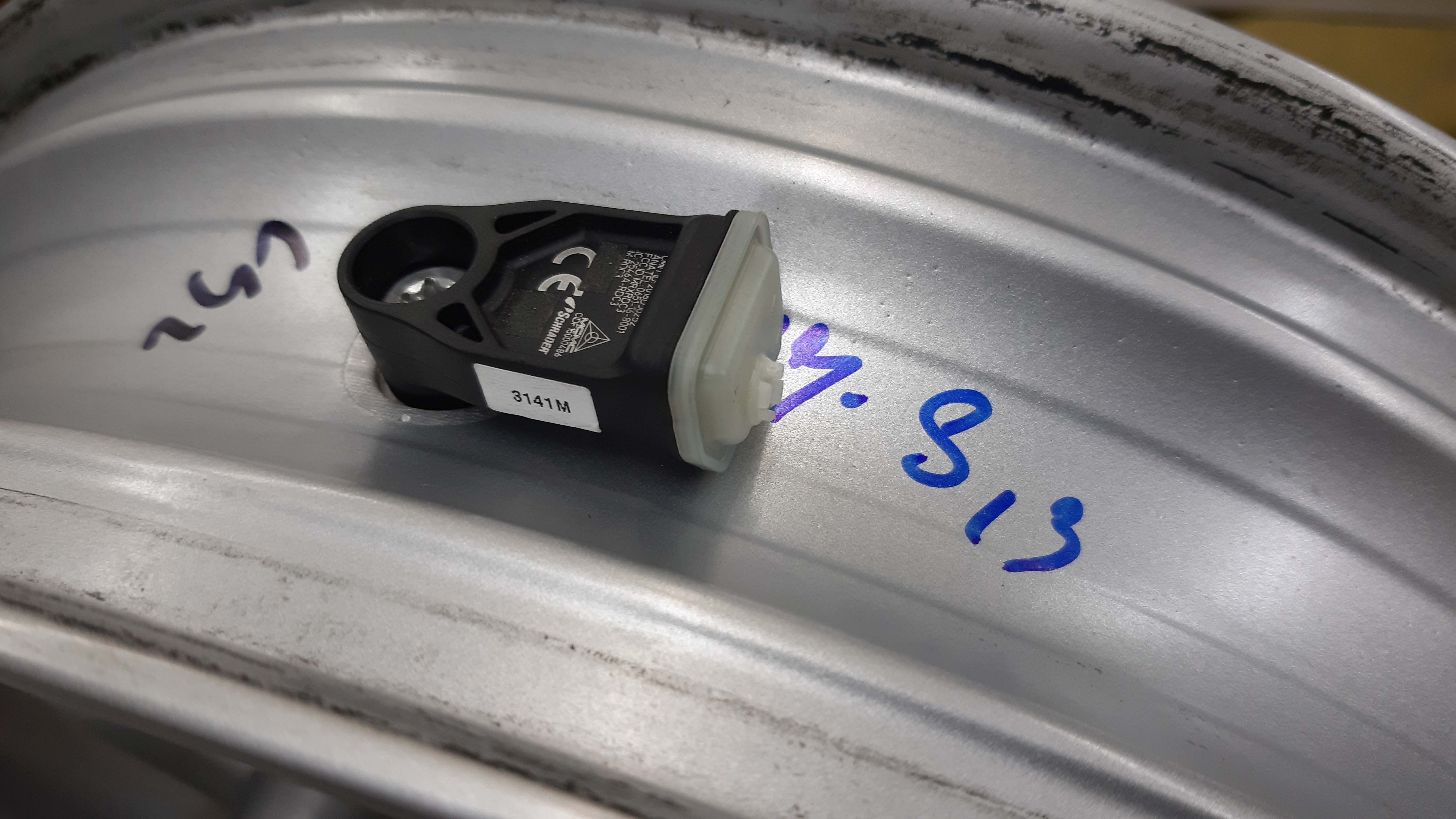

Alter Sensor in der Hinterradfelge mit dem geraden Ventil. Bild 20.
Vergleich des alten und neuen Sensors für das Hinterrad. Bild 21.

Winkelventil im Hinterrad, Rad montiert. Bild 22.

Ab ca. 25 km/h erwachen die Sensoren und der Druck wird angezeigt. Der Vergleich mit einem geeichten Manometer ergab erfreulicherweise keine Abweichung.

Ich hab' mir heute die Mühe gemacht und meinen UniCarScan-Adapter an meine R12R LC (K53) angeschlossen und mit der MotoScan-App geschaut, ob ich damit RDK-Sensoren anlernen könnte. Die MotoScan-App gibt es in vier Ausbaustufen:
Für das RDK-Steuergerät werden mir diese Funktionen angeboten:
Unter "Service Funktionen" kann man die Sensoren auf unterschiedliche Art und Weise bearbeiten:
RDK Sensor anlernen:
RDK Sensor ID manuell eingeben:
Die Option "RDK Sensor ID löschen" hab' ich nicht auszuprobieren gewagt denn meine Sensoren funktionieren ja noch
Mir fällt auf, dass meine Sensoren 7-stellige IDs haben, die von Reinhard haben 6-stellige. Außerdem hab' ich gesehen, dass mein RDK-Steuergerät tatsächlich von Schrader ist. Alles gut also.

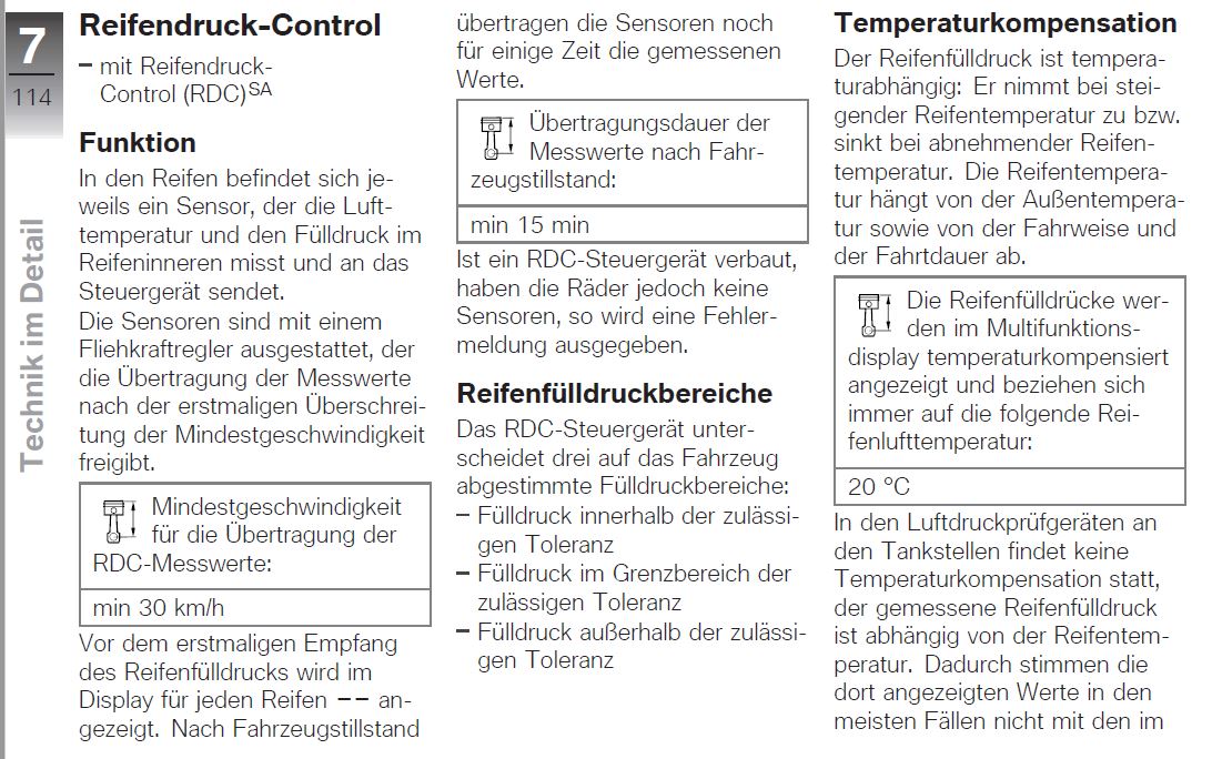

Das stimmt so nicht bzgl. der Temperatur (s .auch Bedienungsanleitung!) (für die Modelle dieser Forumsrubrik) k40,K43 etc.
Da man auch die Temperatur im KI freischalten kann, sieht man dann schön, dass der Druck sich in der Anzeige nicht anders darstellt, ob der Reifen z.B. 10 Grad beim Losfahren und dann beim zügigen Fahren auch mal 48 Grad erreicht!
Die Reifenfülldrücke werden temperaturkompensiert dargestellt
(siehe Kapitel "Technik im Detail")
Zitat hieraus:
Reifendruck-Control RDC mit Reifendruck-Control (RDC) SA Funktion.
In den Reifen befindet sich jeweils ein Sensor, der die Lufttemperatur und den Fülldruck im Reifeninneren misst und an das Steuergerät sendet.
Die Sensoren sind mit einem Fliehkraftregler ausgestattet, der die Übertragung der Messwerte erst ab einer Geschwindigkeit von ca. 30 km/h freigibt. Vor dem erstmaligen Empfang des Reifenfülldrucks wird im Display für jeden Reifen -- angezeigt.
Nach Fahrzeugstillstand übertragen die Sensoren noch für ca. 15 Minuten die gemessenen Werte.
Das Steuergerät kann vier Sensoren verwalten, somit können zwei Radsätze mit RDC-Sensoren gefahren werden. Ist ein RDC-Steuergerät verbaut, haben die Räder jedoch keine Sensoren, so wird eine Fehlermeldung ausgegeben.
Reifenfülldruckbereiche:
Das RDC-Steuergerät unterscheidet drei auf das Fahrzeug abgestimmte Reifenfülldruckbereiche:
Fülldruck innerhalb der zulässigen Toleranz.
Fülldruck im Grenzbereich der zulässigen Toleranz.
Fülldruck außerhalb der zulässigen Toleranz.
Es wird ebenfalls eine Warnung ausgegeben, wenn der Reifenfülldruck innerhalb der zulässigen Toleranz stark abfällt.
Temperaturkompensation
Der Reifenfülldruck ist temperaturabhängig: er nimmt bei steigender Reifentemperatur zu bzw. sinkt bei abnehmender Reifentemperatur.
Die Reifentemperatur hängt ab von der Umgebungstemperatur sowie von der Fahrweise und der Fahrtdauer.
Die Reifenfülldrücke werden im Multifunktionsdisplay temperaturkompensiert dargestellt, sie beziehen sich auf eine Reifentemperatur
von 20 °C.
In den Fülldruckprüfgeräte an den Tankstellen findet keine Temperaturkompensation statt, der gemessene Reifenfülldruck ist abhängig
von der Reifentemperatur. Dadurch werden die dort angezeigten Werte in den meisten Fällen nicht mit denen im Multifunktionsdisplay
angezeigten Werten übereinstimmen.
Technik im Detail
Fülldruckanpassung Vergleichen Sie den RDC-Wert im Multifunktionsdisplay mit dem Wert auf der Umschlagrückseite der Betriebsanleitung. Die
Abweichung der beiden Werte voneinander muss mit dem Luftdruckprüfgerät an der Tankstelle ausgeglichen werden.
Beispiel: Laut Betriebsanleitung soll der Reifenfülldruck 2,5 bar betragen, im Multifunktionsdisplay werden 2,3 bar angezeigt, es
fehlen also 0,2 bar. Das Prüfgerät an der Tankstelle zeigt 2,4 bar. Dieser Wert muss um 0,2 bar auf 2,6 bar erhöht werden, um den korrekten Reifenfülldruck herzustellen.
von 20 °C.
Technik im Detail
