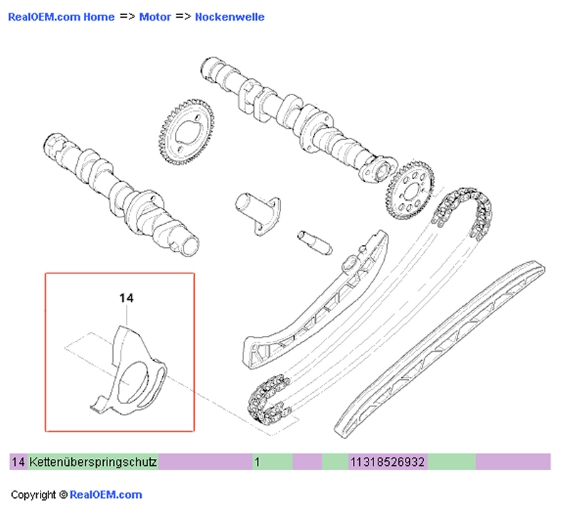

BMW spendiert folgenden Modellen einen Steuerkettenüberspringschutz:
K40 K1200 S (0581, 0591), K1300 S (0508, 0509)
K43 K1200 R (0584, 0594), K1300 R (0518, 0519), K1200R Sport (0585,0595),
K44 K1200GT (0587,0597), K1300GT (0538,0539)

Ich habe letzte Woche ein offizielles Schreiben von BMW bekommen und um einen Termin mit dem :D wird gebeten.

Modelltechnisch werden keine Einschränkungen in dem Schreiben genannt aber an der FG-Nr. kann jeder nachschauen ob er betroffen ist.
Man muß die oberhalb dem Explosionsbild genannten Teilnummern der FG-Nr., bei mir für die K1200S WB10581........., mit seiner eigenen vergleichen dann weiß man ob seine Maschine betroffen ist.

So, meine bekommt im Rahmen der 20.000er den Schutz auch spendiert... Dichtung und Schrauben (Alu) des Deckels werden nach Vorgabe des Herstellers mit getauscht.

Lt. meines :D wird die Aktion nur bei einer Inspektion durchgeführt wo die Verkleidung abgebaut werden muß.
BMW vergütet nur 3 AW, also gut 15 Minuten.

Der Überspringschutz wird nicht oben an den Nockenwellen montiert (was einen Zusammenhang mit der Überprüfung des Ventilspiels erklären würde), sondern unten am Antrieb. Von daher braucht nur die rechte Verkleidung und der rechte Motordeckel demnontiert werden. Das kann problemlos bei der nächsten Inspektion gemacht werden die entweder in Deinem Fall entweder bei 20.000 km oder eigentlich schon längst fällig gewesen wäre.
Denn die Wartungsintervalle sind entweder alle 10.000 km oder 1x jährlich fällig, je nachdem was zuerst eintritt. Wenn du also jetzt 17.000 km auf dem Tacho hast, Du ca. 4000 km im Jahr fährst, hätte sie eigentlich bei km Stand 13.000 das letzte Mal beim Service gewesen sein müssen. Ich vermute sie war das letze Mal jedoch bei km Stand um die 10.000...... da wird es jetzt ganz schön dünn mit der Gewährleistungsansprüchen.

was sich BMW im Detail dabei gedacht hat ist für den Leien wohl nur schwer nachvollziehbar.
Auf die lange Bank würd ich es aber nicht schieben, denn besonders Fahrer die ihre K sportlich oder gar auf
der Rennstrecke bewegen werden davon betroffenn sein.
Wir haben seiner Zeit von unserer Firma aus Tests beim Kunden gefahren,
da wir unter Anderem den hydr. Kettenspanner für den kleinen Daytona Motor herstellen.
Die Test bewegten sich zwischen 3 und 14300 Umdrehungen. Ein Kriterium war dabei,
von Highspeed, das Gas schlagartig zu zumachen, wobei der Kettenspanner maximal gefordert wird,
denn der Öldruck läßt nach, aber der Andruckkolben muss möglichst schnell ausfahren.
Tut er das nicht, wirft die Steuerkette noch vor der Schiene für Sekunden dann S-förmige Schleifen.
Um dabei die Überspringchancen weiter zu minimieren, könnte ich mir vorstellen,
hat BMW sich dieses Bauteil ausgedacht.
Also besser zeitnah machen lassen. :wink:
