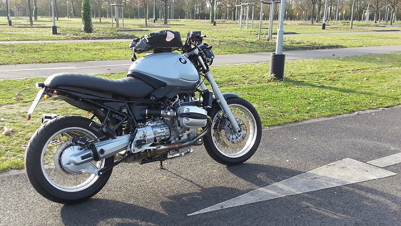

R 850 R
......trotz dem stolzen Alter von 19 Jahren macht sie auf kurvigen Straßen immer noch riesig Spaß......

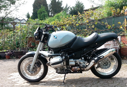

Ich habe bisher keines ins Netz gestellt, denn es ist nur eine ganz normale 850er im Serientrimm. Sie sieht ungefähr so aus (nicht mein Bild, das ist nur ergoogelt, aber es ist die richtige Farbe und Koffer und Scheibe habe ich auch dran):
http://www.maier4all.de/Grafiken/BMW%20 ... 0R_002.jpg
Allerdings habe ich auf die Schnelle doch ein Bild hochgeladen:
http://up.picr.de/19341089jt.jpg
Die obere Zeile habe ich aus Diskretionsgründen verändert, aber die untere Zeile ist original...
Meine R 850 R hebt sich also nur durchs perfekte Nummernschild von den anderen 850ern ab. Immerhin.
Aber diese Fotogeschichte bringt mich gerade auf die Idee für den passenden Avatar... (was Tante Edith auch soeben erledigt hat! *gggg*)
Gruß Michael

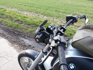

.......hier der Seitenständer mit Klötzchen.....

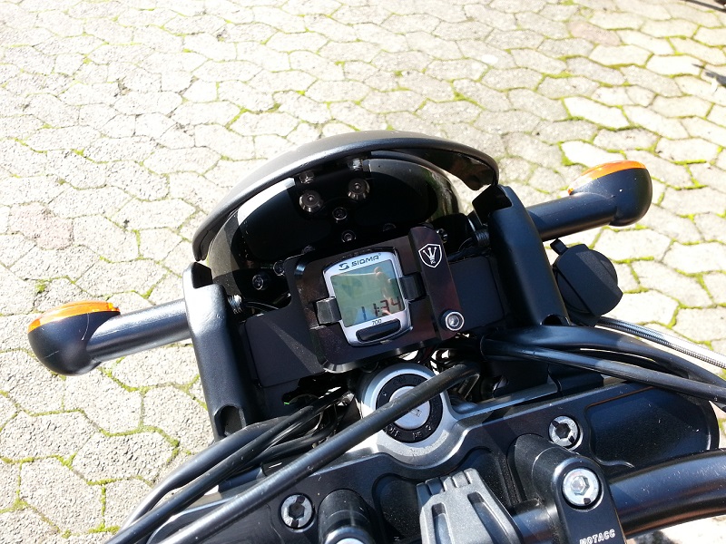

Hallo Caferacer,
sehr schickes Bike! Hab auch eine R850R von 94 mit Speichenrädern. Meine ist allerdings rot. Trage mich auch mit dem Gedanken meine Felgen Pulvern zu lassen und Edelstahl Speichen einsetzen zu lassen. Habe aber noch keine Vorstellung wie viel man für diese Liebhaberei anlegen muss, bzw. welcher Anbieter hier solide Arbeit abliefert. Bist du hier schon einen Schritt weiter!?
Hast du das Cockpit umgebaut, wenn ja würde mich ein Bild vom Umbau schwer interessieren.

Hallo Caferacer,
Im Originalcockpit hast du ja auch die Schalter für den Warnblinker, Lenkerheizung und ABS. Wo hast du die Schalter hingezaubert und was hast du mit der ABS Warnleuchte gemacht?

................die Kontrollleuchten sind als LED´s gesamt in´s Scheinwerfergehäuse eingelassen und die Taster befinden sich nahezu unsichtbar links halb unter dem Lenkkopf.........

....so sieht´s dann aus.....

Respekt! Die LED's sind im Scheinwerfer sehr dezent versteckt. Hast du alles selber machen können bzw. wie kompliziert war Umbau vom Handwerklichen her? Hast du spezielles Werkzeug benötigt oder kommt man mit dem üblichen Satz an Schlüsseln, Feilen, Bohrmaschine und Lötkolben aus? Was hat der TÜV zum Fahrradtacho gesagt!? Angeblich werden die häufig abgelehnt.

.....mit ein bisschen Zeit und etwas handwerklichem Geschick sollte es sehr gut möglich sein.
Der Tacho ist ein Gehäuse von SW Motech und hat ABE.
Einfach einen Sigma Tacho rein und es gibt keine Probleme....
Den Originallampenhalter hab ich mit der Flex gekürzt und verschliffen.
Das bringt den Scheinwerfer deutlich näher an die Gabel und lässt das Ganze nicht so Glubschäugig aussehen.
..........also alles wird gut.....

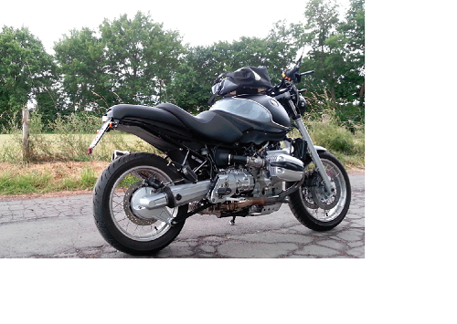

...........inzwischen ist das Heck ein wenig gekürzt und aus den Originalsitzen ein einzelner 2er geworden.....

sieht gut aus. tank noch in schwarz würde passen.
caferacer70 hat geschrieben:...........inzwischen ist das Heck ein wenig gekürzt und aus den Originalsitzen ein einzelner 2er geworden.....
