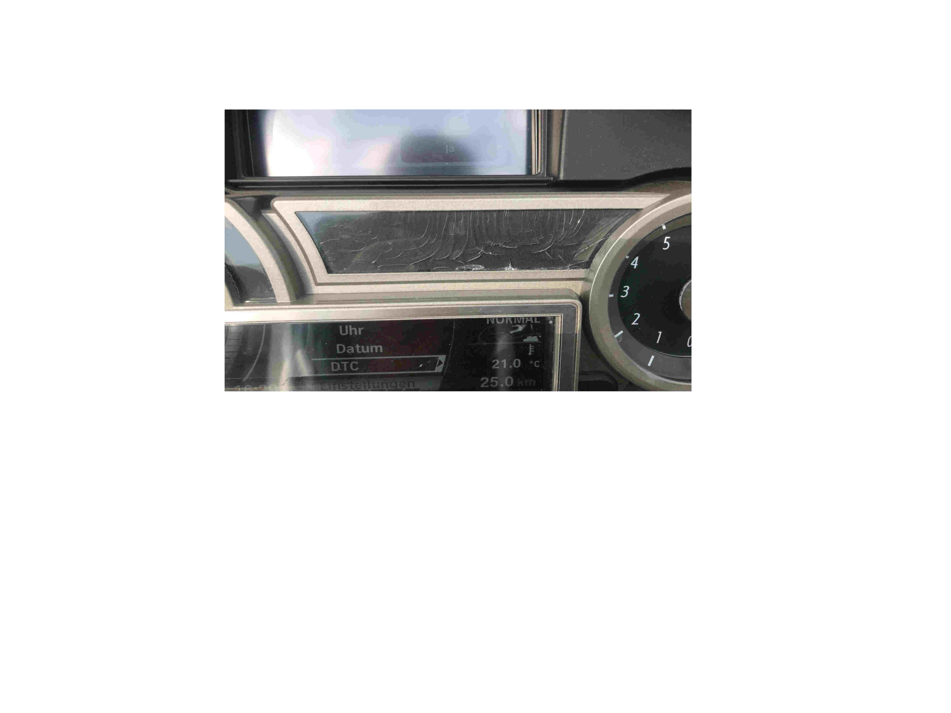

Auch wenn es nicht zum Thema passt, ist mir gestern noch etwas anderes passiert, was ich so noch nie gesehen habe.
Nachdem ich meine Maschiene abgestellt habe und nach ca 1h zurück kam, war meine Displayglas komplett gesprungen. Fremdenwirkung schliese ich aus. Hat dass von euch schon mal wer gesehen? (Bilder hänge ich an)

Und zum Display - ist das jetzt erst passiert? Waren die Temperaturen im Keller, evtl. Minusgrade? Kunststoffe altern und vllt. war auch etwas Kondensfeuchte enthalten, da kann Kälte schon mal die Ursache für die Sprünge sein.

Und zum Display,
Über den Winter stand die Maschiene immer in der Garage unter einer Decke. Allerdings auch nicht geheizt. Unter 5 Grad wird es aber auch da nie geworden sein.
Als die Scheibe "platzte" war es auf jedenfall um die 20 Grad (sonst hätte ich sie nicht rausgenommen. Bin ja ne Frostbeule :-) )
Ich habe mich auch langsam dran gewöhnt und vllt finde ich ja mal ein neus Displayglas bei Kleinanzeigen und co.
