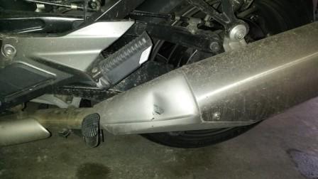

Hallo zusammen, ich habe mich gerade in diesem Forum angemeldet, in der Hoffnung auf Hilfe.
Mein Mann und ich fahren seit 2012 jeder eine K1600. Eigentlich ein schönes Motorrad.
Zum fahren ganz toll, zum rangieren nicht :wink:
Jetzt hatte mein Männe Pech, dass ihm das Moped umgeschubst wurde von einer Anhängerkupplung.
Im linken Auspuff ist jetzt eine kleine Beule. Er hatte sich mit dem Schädiger anderweitig geeinigt und wollte eventuell die Beule selber entfernen.
Weiß jemand zufällig, ob und wie man da irgendwie was abschrauben kann, zum ausbeulen?
Man kann ja mit der Hand dahinter fassen.

Die KFZ-Werkstatt meines Vertrauens würde das Ausbeulen übernehmen, wenn wir das Blech zugänglich machen bzw. abbauen.

Das ist eigentlich kein Problem auf der linken Seite.
Auspuff abbauen die Schrauben von der Blende lösen und dann die Blende
über das Rohr heraus ziehen.

Das ist nicht so schwierig. Musst auch nicht die Maschine zerlegen. Die Verbindung zwischen Endtopf und Krümmer lösen. Ist eine Schelle. Koffer ab und hintere Halterung abschrauben.
Dann ist der Auspuff schon ab.
Müssten 4 Schrauben bei der Blende sein.
Die entfernen und dann die Blende abmachen.
Rechts ist das Problem das die Blende in einem Stück ist und nicht im ganzen entfernt werden kann. Geht nur mit einer Blechschere.
Das Blech ist stabil aber sollte kein Problem darstellen.
Habe meinen Auspuff komplett zerlegt und lass es mit einem speziellen Pulver beschichten.
Gruß Marcus

Das ist wohl eher was für eine Schlosserei, die Erfahrung mit Edelstahl hat! Mit "normalem" Karosserieblech ist das überhaupt nicht vergleichbar - auf jeden Fall "nicht ganz easy", der Fall... Man wird die Restunebenheiten als finish beschleifen müssen und dann wieder glasperlenstrahlen, wenn es "wie neu" aussehen soll.
