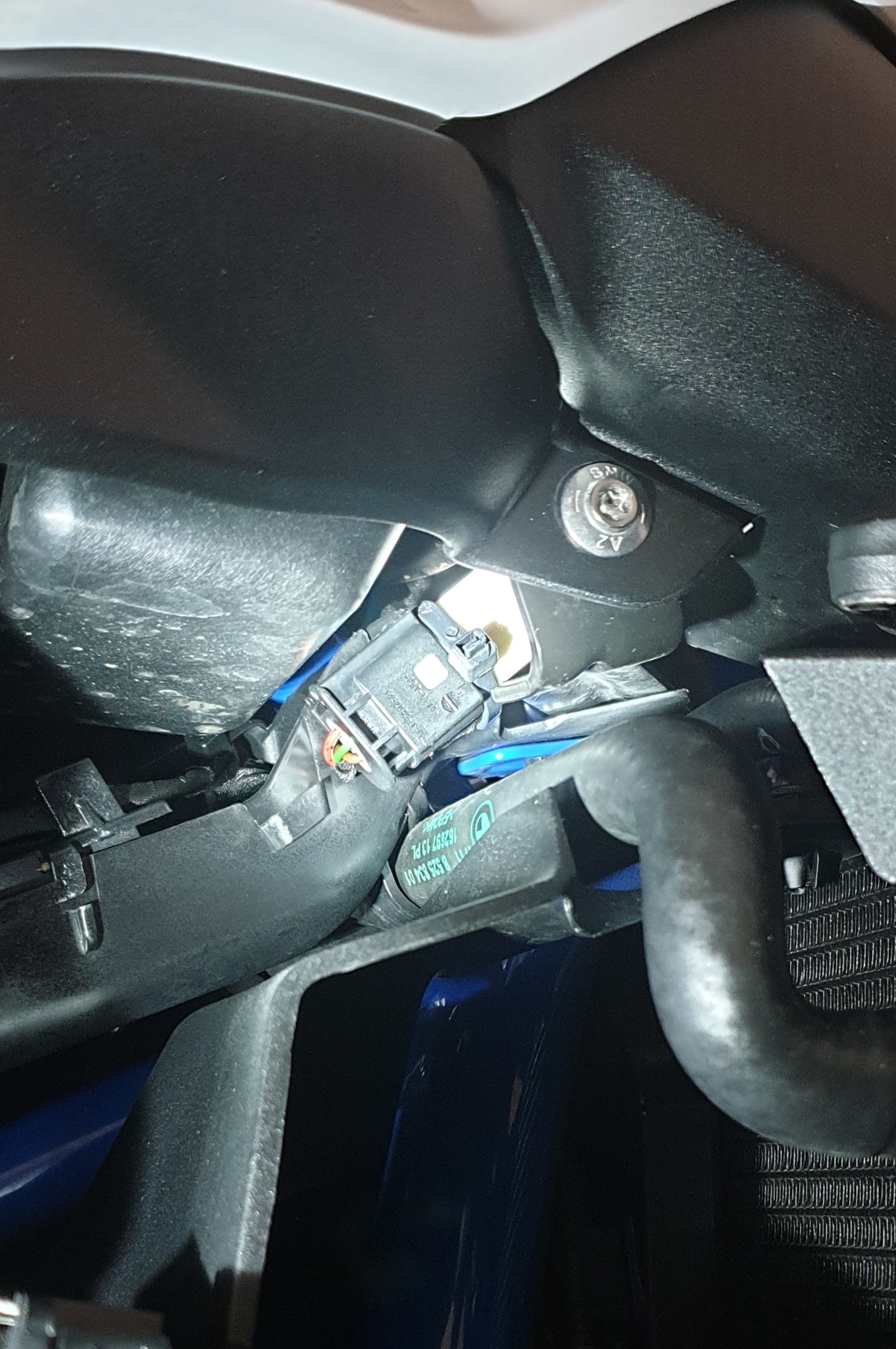

Weiß zufällig jemand, wo bei der R1250R der Cartools Stecker liegt? Das ist der Stecker von dem sich der original Navihalter den Strom holt. Ich will mir von dort den Strom für mein Smartphone holen, kann ihn aber nicht finden....
Angeblich soll er irgendwo rechts unter dem Ansaugstutzen liegen. Vielleicht hat ja jemand ein Bild?

rechte tankblende wegbauen, dann vorne in der Nähe des re. Ansaugrohr sitzt er. ist eigentlich gut zu finden, jedenfalls so bei meiner R1200R, sollte bei der 1250iger auch so sein..

Genau,in diesem Fall ist der Stecker vom Navi angeschlossen...
- (942.08 KiB) Noch nie heruntergeladen

Danke, hab's gefunden und hinbekommen!
Das war aber (zumindest für mich als Gelegenheitsschrauber) doch ein größerer Akt, denn man muss ja doch ziemlich viel abbauen, weil der Stecker doch ziemlich versteckt ist... Aber ich habe alles wieder zusammenbekommen und es funktioniert auch wie es soll. Der Strom wird nach ausschalten der Zündung nach ca. einer Minute abgeschaltet, so dass auch der Batterie nichts passieren sollte.
