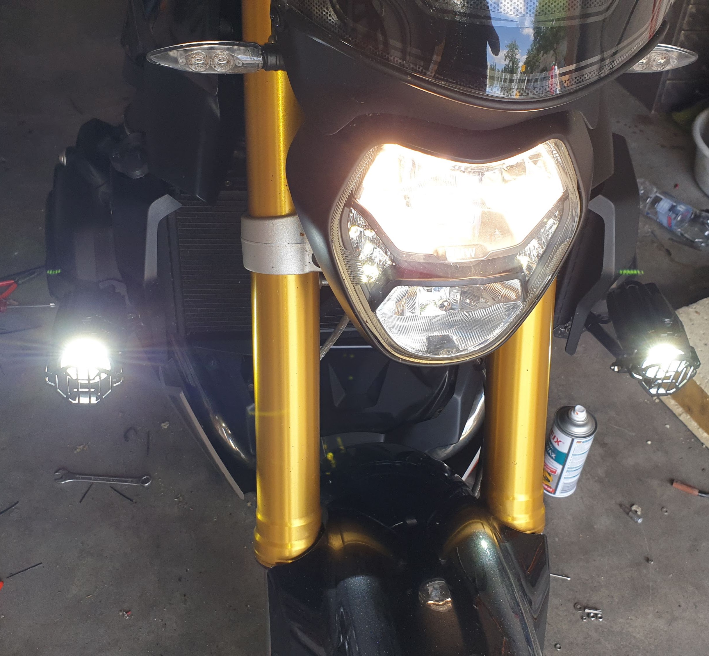

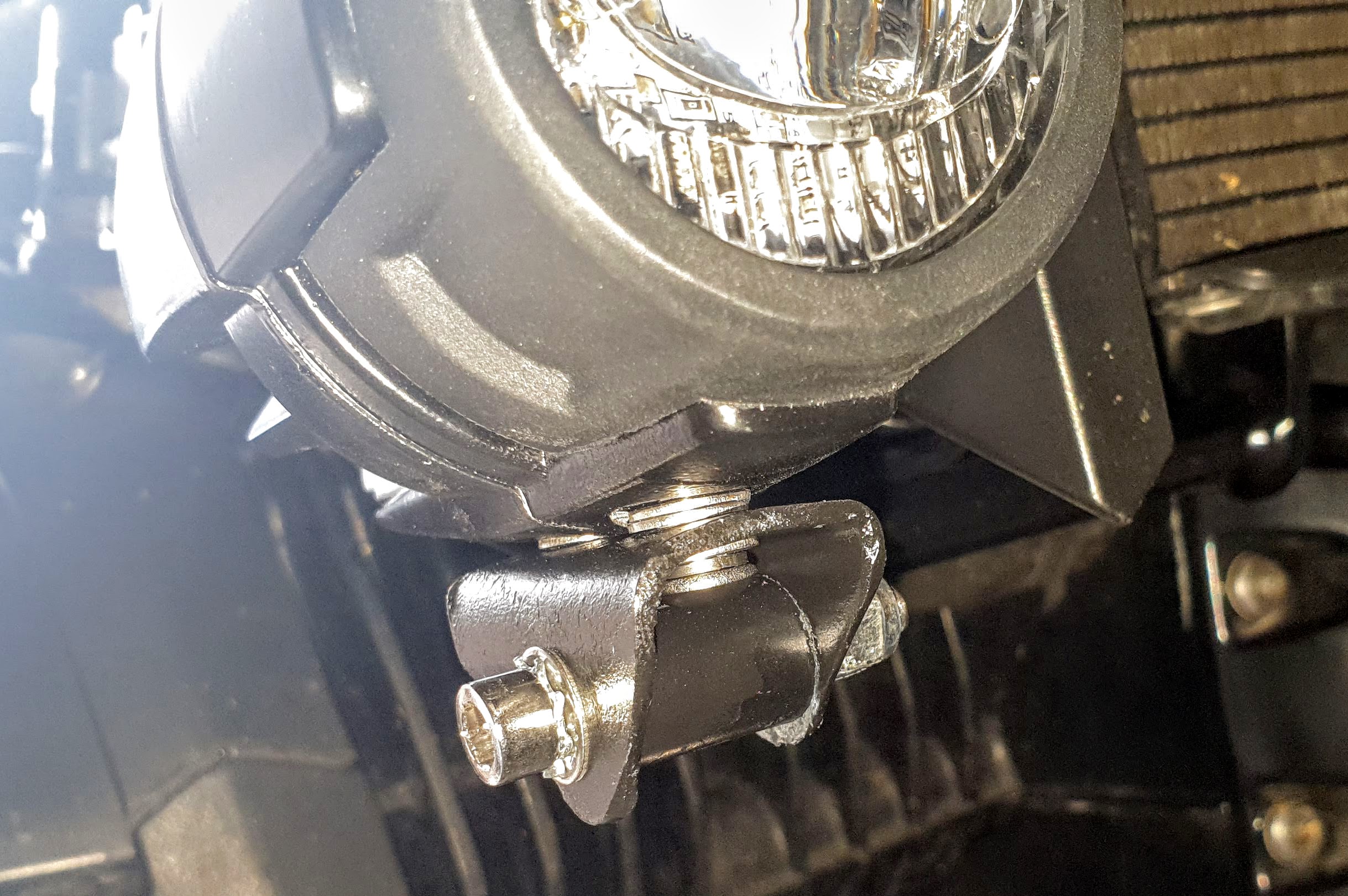

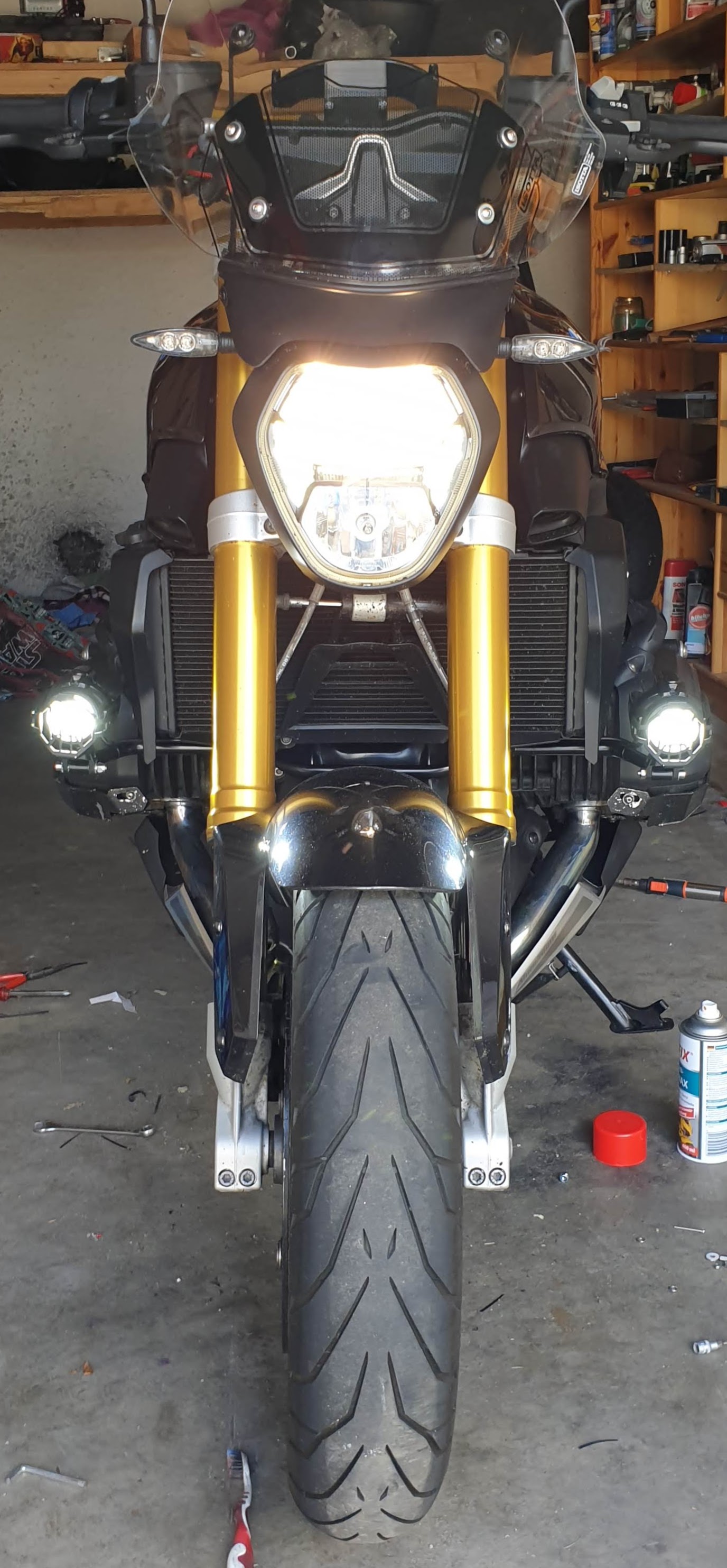

Sooo, mal ein umfassendes Update.
Erstmal, die Installation ist fertig und funktioniert bestens war aber nicht ganz so einfach. Besorgt habe ich mir letztlich die originale BMW Halterung für sagenhafte 104€ dafür ist jetzt die Position super stabil und ideal.
Wunderlich hat sich übrigens auch noch gemeldet und mir den Installationssatz für 48€ angeboten was ein echt fairer Preis ist. Falls es jemand interessiert, die Best. Nr. ist 28364-012-M.
Die Lampen sind wunderbar hell und durch die Optik in die Breite abstrahlend. Bei der Probefahrt gestern hat sich in 2Std. niemand beschwert, also denke ich die blenden niemand.
3 Sachen muss man aber bei der Installation beachten. Die verrückte 30A Sicherung muss raus (habe 5A genommen). Die Plusleitung des Schalters muss an Zündungsplus (Steckdose hinten) und die Lampengitter darf man nicht verwenden. Auch reicht das Kabel kaum für den Schalter zur Rückspiegelschraube, man muss also doch ganz schön schrauben.

Ich hab jetzt meine Installation noch getunt und mal schnell Stahlhalter gebaut, da die Plastikdinger nicht sonderlich stark die Lampen in Position halten. Auch musste ich die Schalter Kabel verlängern für eine ordentliche Installation.
Das Licht von denen ist aber schon echt außergewöhnlich, 20W LED pro Seite ist schon eine Hausnummer. Wenn man sich mal überlegt das BMW LED Abblendlicht SW gerade mal 17W haben....

Weiterhin hab ich noch folgendes festgestellt:
Man muss bei solchen Scheinwerfern drauf achten das die Hell-Dunkelgrenze nach oben möglichst scharf trennt. Das machen die billigen Chinateile die ich hier oben verlinkt habe nur in einer Einbaulage und das ist stehend (nicht hängend!).
Wenn ich die hängend montiere gibt es einen fliessenden Übergang nach oben, was natürlich blenden könnte. Stehend ist der Strahl nach oben recht scharf abgegrenzt .
