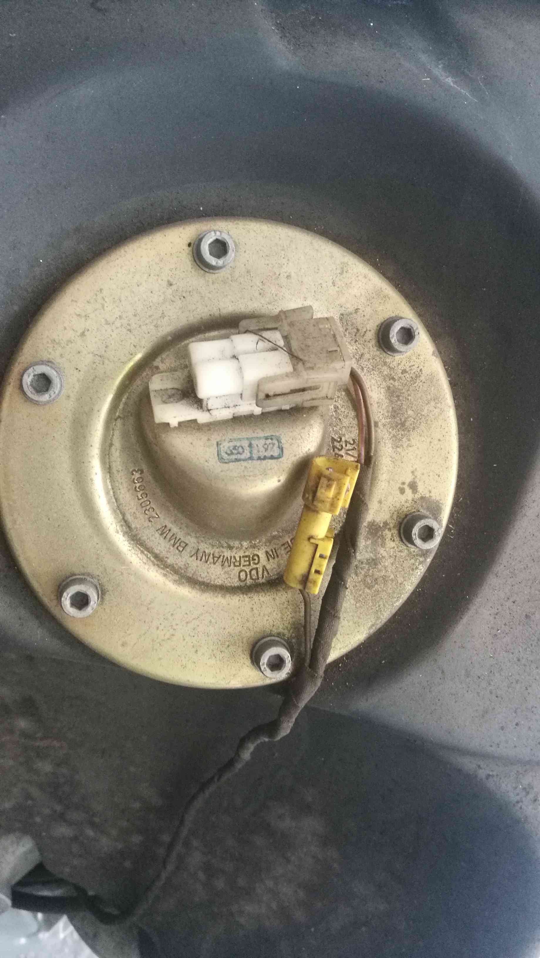

Heute habe ich meine K1200 RS (598) aus 97 komplett entkleidet, da ich am Wochendene beide Räder raus machen muss (neue Pneus) und der Tank runter muss. (um das Blinkrelais zu tauschen.)
In dem Zuge habe ich auch direkt die Frontmaske entfernt, da meine Tankwarnleuchte nicht funktioniert.
Bin bisher davon ausgegangen, dass die Birne defekt ist.... Tja vermutlich defekte Birne mit der Wassertemp Birne getauscht und siehe da die Birne geht (zumindest bei der Wassertemp )
Nun zu meiner Frage:
An meinem Tank hängt ein loser Stecker, für den ich keinen passenden Partner finde. Ist dieser Stecker für die Min. Meldung zuständig und falls ja; Wohin damit? (Siehe Anhang)

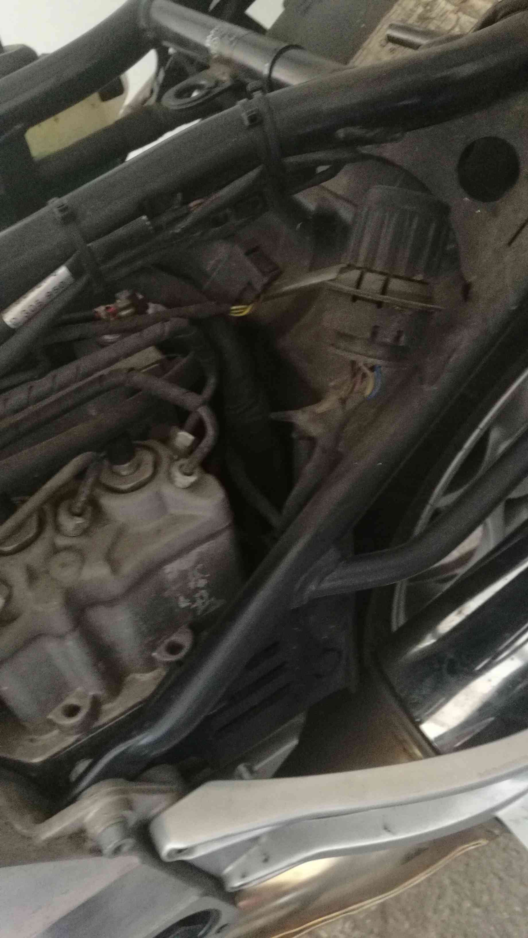

Zudem habe ich neben dem ABS Modul einen schwarzen "Drehschalter" gefunden und kann auch diesen nicht zuordnen. Dachte zuerst, dass er für den Dämpfer ist, aber es gehen ausschliesslich Kabel davon weg kein Schlauch... (ebenfalls Anhang).

Also wofür der Stecker Gelbe Stecker da ist weiß ich auch nicht. Aber die Warnleuchte hat ein eigenes Relais, vermutlich ist dieses defekt.....der die Stecke unter der Sitzbank ist der Diagnose Port, die Kappe kann man abdrehen und dann das Diagnosegerät anschließen... In der Regel musst du bei einem Batterie wechsel nichts beachten, eventuell muss der Drosselklappensteller danach justiert werden, wenn die Leerlaufdrehzahl nicht mehr passt.
