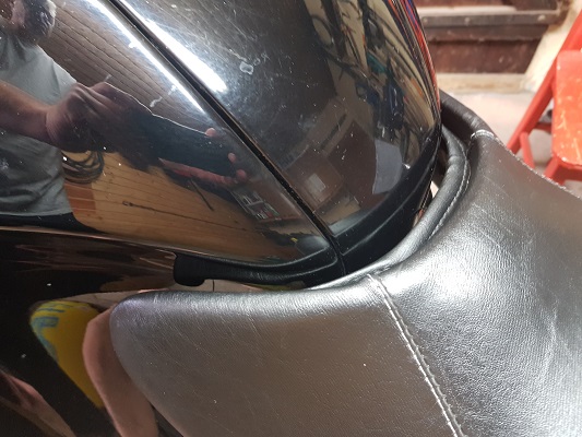

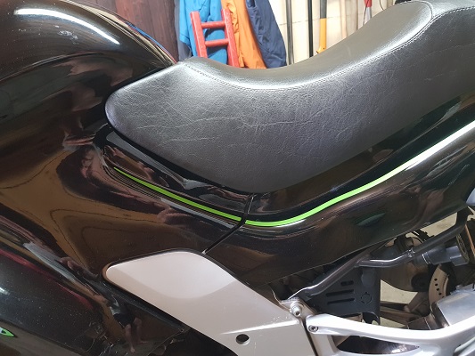

Hallo an Alle,
nochmal zum Thema Sitzposition. Ich habe es nun nach langem fummeln wohl endlich hinbekommen die Sitzbank in der oberen Position einzustellen. Nun habe ich aber einen sichtbaren Spalt zwischen Tank und Sitz. An den Seiten sieht man es nicht, außer das der Spalt zwischen Sitzbank und seitlicher Verkleidung deutlich größer ist. Habe an der Sitzbank gerüttelt, da ich skeptisch bin. Aber sie scheint fest verankert zu sein. Hat jemand da draußen auch die obere Position eingestellt und das selbe Bild? Ich erhoffe mir davon mit meinen 198 cm. einen entspannteren Kniewinkel, da ich in der Hüfte bei längeren Fahrten etwas Probleme bekomme.

Hallo Peter,
Danke, dann bin ich ja beruhigt. Jetzt bin ich mal super gespannt auf das Fahrerlebnis. Kann es leider erst Mitte nächster Woche ausprobieren da ich dann erst das Hinterrad zurückbekomme. Also bis dahin muss ich mich gedulden...

Hallo Alex,
das mit der Sitzbank ist gar nicht so fummelig wie man denkt - nur ist es nirgends richtig erklärt.
Das Sitzbankschloss ist hinten. Wenn du die Sitzbank in das Schloss drückst gibt es zwei Positionen für die Verriegelung.
Drück sie mal nicht gleich bis unten durch. Es gibt schon vorher eine Position, da hält sie schon, ist aber vorne noch nicht eingerastet.
Jetzt kannst du die Bank vorne noch rauf und runter bewegen. Wenn du sie dann oben oder unten einrasten möchtest ziehst du sie in
der gewünschten Position nach vorne. Dabei ziehst du sie automatisch hinten in die Endverriegelungsposition.
Funktioniert ohne Gewalt.
Gruß Stefan

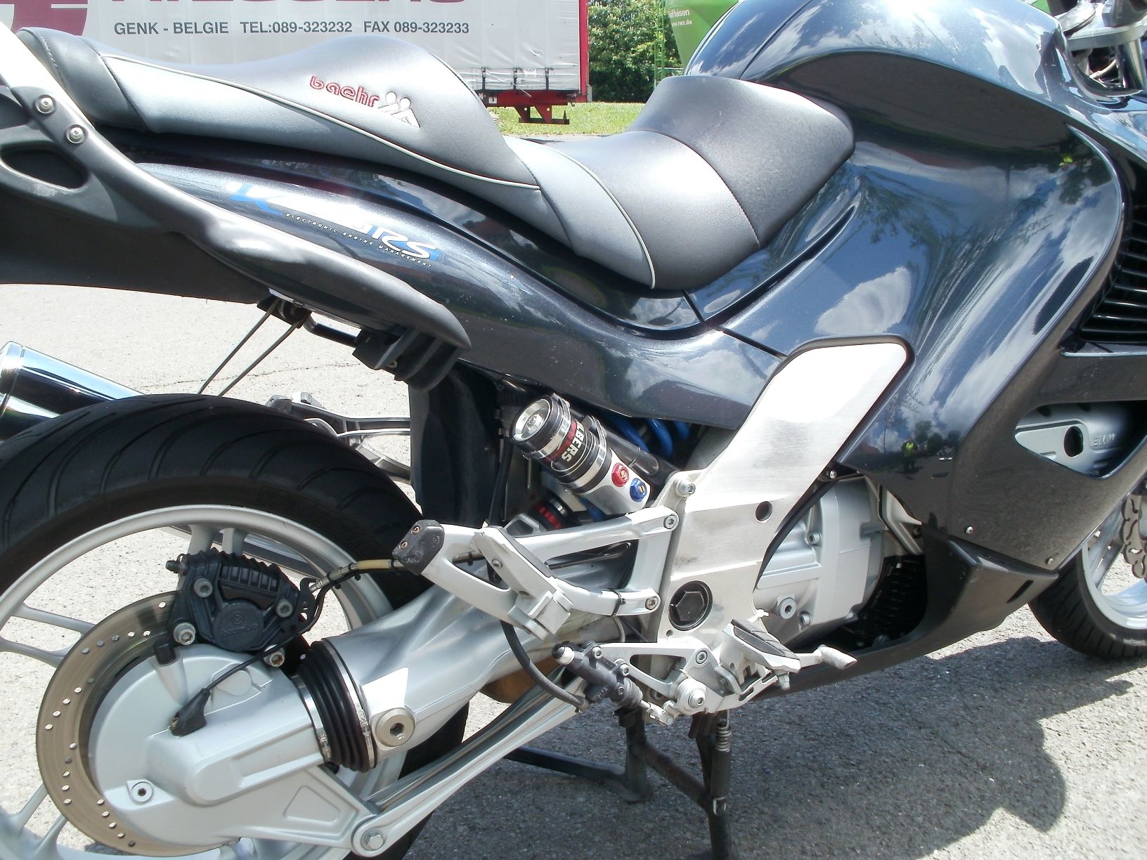

Ist zwar meine Baehr-Sitzbank, aber die wurde ja auf der original Sitzbankschale aufgepolstert und zeigt den Abstand in der oberen Position ganz gut:

Danke an euch für die Bilder und die Kommentare. Nun bin ich absolut sicher das alles seine Richtigkeit hat. DIE Beschreibung trifft es sehr gut. Genauso, habe ich es gemacht. So sollte es eigentlich in der Bedienungsanleitung stehen. Peter hat mich zwar auch mit 2 einfachen Worten schon, beruhigt, aber ihr beide habt es noch einmal schön verdeutlicht. Tolles Forum hier ohne die allgegenwärtigen *S----ß* mit den Rätselantworten.... Fahren konnte ich noch nicht. Der Hinterrad Reifen ist noch nicht da. Aber die Sitzprobe hat schon ein völlig neues Gefühl vermittelt. Jetzt fühle ich mich mit meinen 198cm richtig gut auf dem Teil und meine Knie klatschen Beifall. Bin begeistert und jeden Tag wieder ein Stückchen mehr verliebt in meine Dicke. In den nächsten Tagen wird es eine längere Probefahrt geben. Natürlich mit der gebotenen Vorsicht wegen der neuen Puschen....

Danke für den Tipp, hatte auch schon mit dem Gedanken gespielt, eine längere Schraube und etwas wie eine Gummiabdichtung für Wasserhähne dazwischen zu legen. Manchmal muss man etwas erfinderisch sein.
Als ich die Sitzbank ein erstes Mal drauf hatte, ging sie partout nicht mehr runter. Bei Wunderlich angerufen und den Tipp bekommen ein paar mal seitlich am Soziateil der Sitzbank fest dagegen zu hauen mit der Hand, dann könne ich sie losbringen. Hat geklappt, damit ist das andere ja nicht gelöst. Werde noch mal bei denen anrufen, kann man ja 60 Tage lang testen und dann zurück geben. Vielleicht tauschen sie ja auch um.

Ich wollte ja noch einen kleinen Erfahrungsbericht zur neuen Sitzposition geben. Habe ja die Sitzbank in der oberen Position und die Sitzbank nach dem Kauf der Dicken neu beziehen lassen und dabei gleich 4 cm draufgehauen. Völlig neues Gefühl mit meinem 198 cm Körpergröße. Das Aua in der linken Hüfte ist verschwunden. Der Kniewinkel scheint nun wirklich optimiert. Habe gemessen vom Boden bis zur Sitzbank. Das sind jetzt satte 880 mm. Komme mir fast vor wie auf einer GS. Ok, man hat mehr das Gefühl auf dem Moped zu sitzen als in dem Moped. Macht aber nix. Ganz witzig, vorher hatte ich bei 130 auf der Bahn Verwirbelungen am Helm und der Kopf war mächtig am wackeln. Schreibe in der oberen Stellung. Jetzt fege ich ohne Probleme und Kopfwackeln locker mit 160 über die Bahn. Natürlich nur wenn ich will und nicht ständig. Was so Kleinigkeiten ausmachen. Rundherum bin ich zufrieden und glücklich. Nun passt die Dicke.... Und macht richtig Laune. Auch auf längeren Touren....
In diesem Sinne....
In diesem Sinne....
