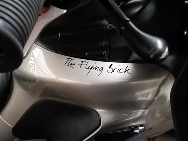

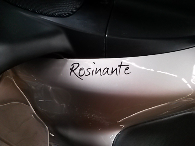

Ja, genau, Harald ist wirklich unschlagbar. Morgen geht es endlich los, das Wetter passt. Ich muß nur noch in der Früh das Nummernschild anschrauben. Mal sehen was noch so zu Tage kommt, die Maschine ist ja immerhin 19 Jahre alt und schon durch 4 Hände gegangen. Sie wurde als gut gepflegt beschrieben. Ich hatte ja nun etwas Zeit sie genauer zu inspizieren. Manche Leute glauben ja, wenn die Maschine sauber gewaschen wird, ist sie top gepflegt. Aber es gehört schon etwas mehr dazu, besonders bei einer so komplexen Maschine. Sie ist wohl schon in beiden Richtungen mal gekippt, der Spiegel rechts ist wohl auch schon mal ersetzt worden. Auch die maximalen Schräglagen sind schon mal erreicht worden. Ein paar Lackbeschädigungen hat sie auch. Es hat jemand versucht mit dem richtigen Lackcode auszubessern aber die Jahre haben den Lack doch sehr verändert, so daß es voll daneben aussieht. Da muß mann wohl direkt mal mit dem Farbtonauslesegerät ran. Der Winter kann also kommen.
Ach so, ich habe sie noch heute getauft, siehe Bilder....
