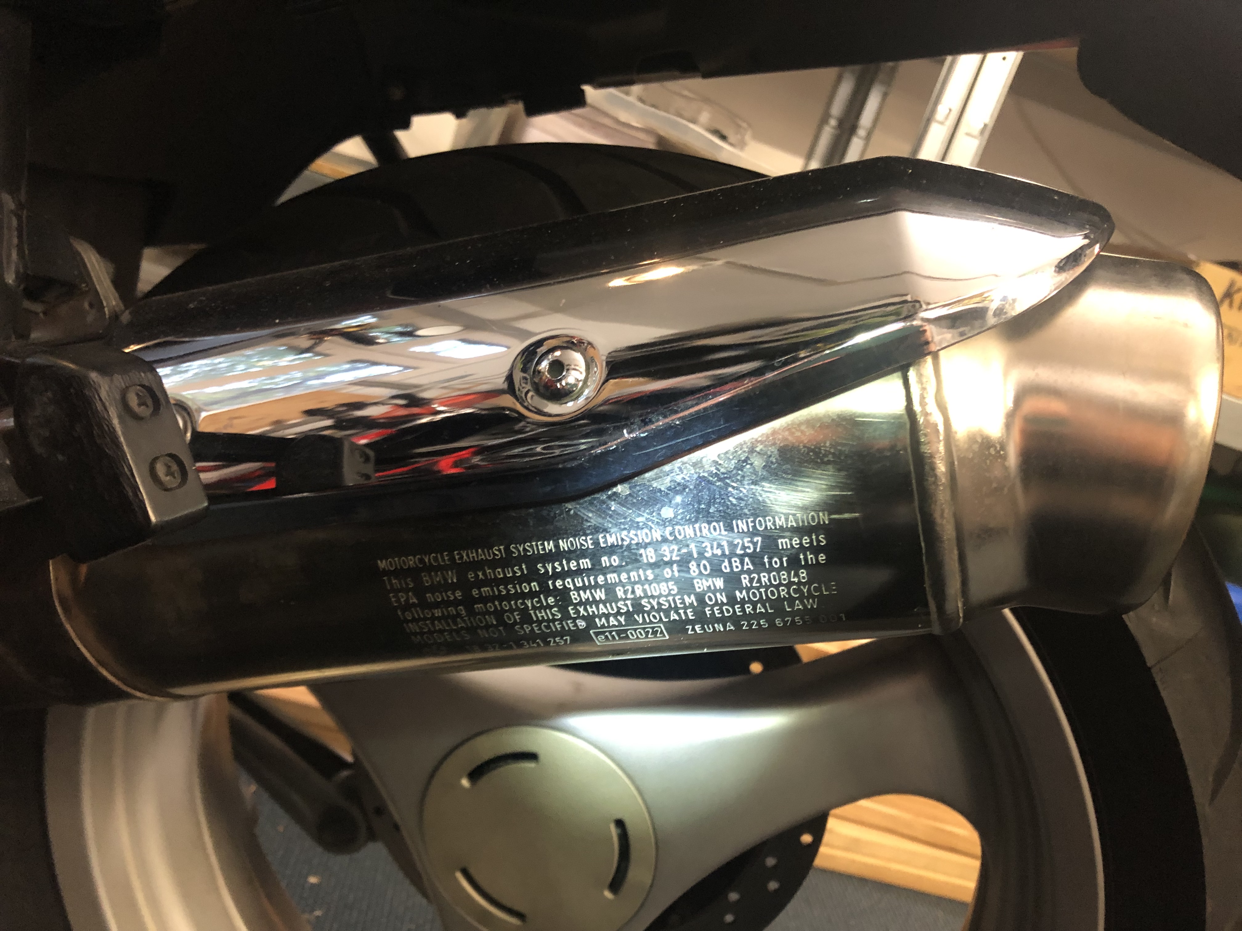

R850scrambleR hat geschrieben: 1. November 2023, 15:10 Jörg hat schon auf die Teilenummer der Abgasanlage verwiesen. Da würde ich ansetzen. Die steht sicherlich eingeprägt auf ESD oder Sammler.
mein BMW ESD hat die Nr 18 32-1 341 257
Die ist also anders als die von Jörg genannten Nummern.
Und der Kodierstecker ist rosa.
Grüße Selma

Selma hat geschrieben:
Rosa deutet auf "mit Kat" hin. Die von Dir genannte Nummer findet sich nicht in der BMW-Ersatzteilliste...

Selma hat geschrieben: 1. November 2023, 16:02 mein BMW ESD hat die Nr 18 32-1 341 257
Die von Dir genannte Teilenummer scheint nicht zu existieren.
Zahlendreher?

Komisch die Nummer gibt es in keinem ET-Katalog :?:

#13 Beitrag von Selma »
…wahrscheinlich gibt es Hersteller-Teilenummern, die in der Produktion Verwendung finden und Nummern der Ersatzteilkataloge, die unterschiedlicher Logik folgen. Die übliche Organisationsverwirrung 🫢 ?

#14 Beitrag von R850scrambleR »
Wenn die Google mit der Nummer fütterst, landest Du zumindest bei einem adäquaten Auspufftrakt - in der Bucht und bei Verwertern... Sinngemäß paßt das also.
