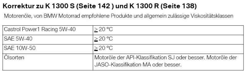

zwischen der 10Tkm und der 20Tkm Durchsicht habe ich ~0,7l Castrol Power 1 Racing 5W40 nachgefüllt.
.... so zumindest gibt es mein Handbuch vor und meine Werstatt füllt dies auch ein:
ich dachte der Standard der K13er Modelle wäre 5W40Handi hat geschrieben:anstelle des 10W-40.

Re: Ölverbrauch 1300er-Modelle
Ok, vermutlich hab ich mich geirrt. 20W-40 wäre schon etwas seltsam. Also ist wohl 10W-40 statt des 5W-40 drin.
