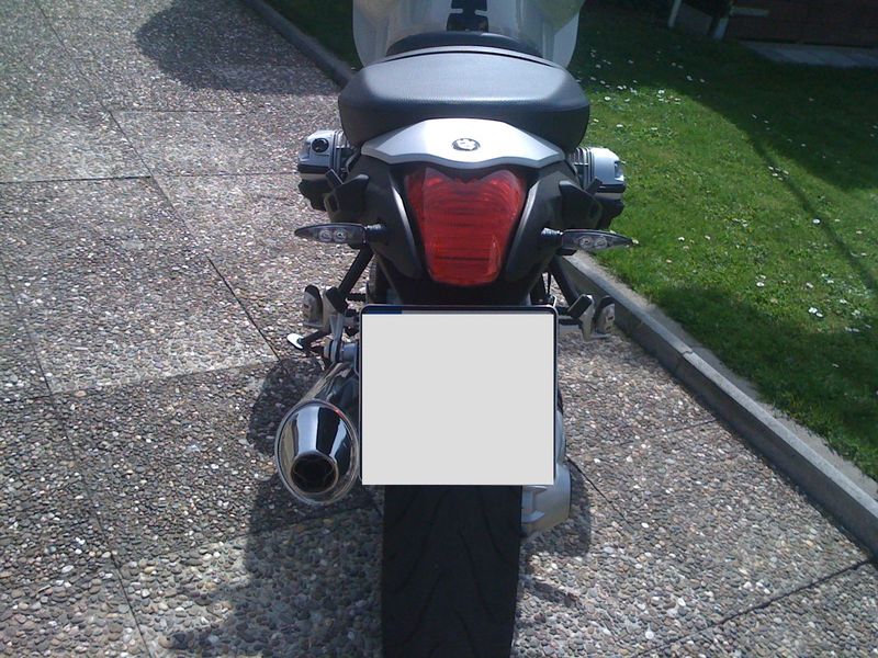

reifenflanke bis MITTE Topf hab ich gemessen und aussehen tut es so
- IMG_0285.JPG (130.42 KiB) 63 mal betrachtet

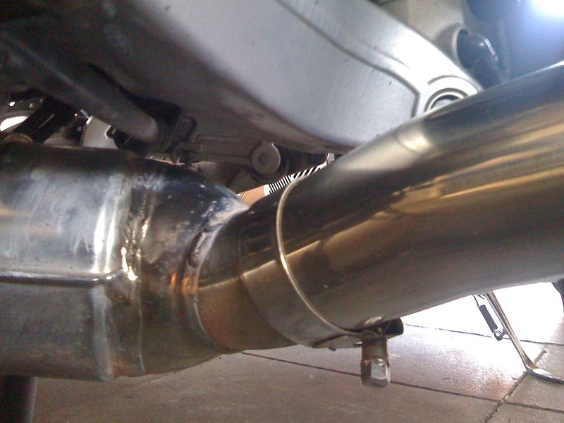

Dann sollte ich wohl lieber für mich behalten das ich den BOS-ESD im Winter, bei -10°C, abends um 19Uhr in meiner strom-/lichtlosen Garage und nach dem zweiten Bier nur mit Hilfe einer LED-Stirnlampe montiert habFRS 3263 hat geschrieben:...jetzt haben sie aber an unserer Handwerkerehre gekratzt.
Naja, wie dem auch sei, hier nun wie angekündigt die Verbindung zum Kat in bildlicher Darstellung:
Wie man sehr gut erkennen kann ließ sich das BOS-Verbindungsrohr nicht so weit wie das des originalen ESD aufschieben.
Kann leider (noch) nicht sagen ob das nun gut oder schlecht ist.
Siehts bei Euch genauso aus oder hab ich was falsch gemacht?

also ja ich finde das verbindungsrohr lies sich recht schwer aufschieben und ein wenig geduld brauchte es auch, aber am ende hab ich das rohr genauso weit drauf geschoben wie das das originalen schalldämpfers und ich kann die problematik nicht so ganz verstehen um ehrlich zu sein!

Christian, bei mir lies es sich auch nicht so weit aufschieben, wie der originale Schalldämfer.Speedy82 hat geschrieben:Wie man sehr gut erkennen kann ließ sich das BOS-Verbindungsrohr nicht so weit wie das des originalen ESD aufschieben.

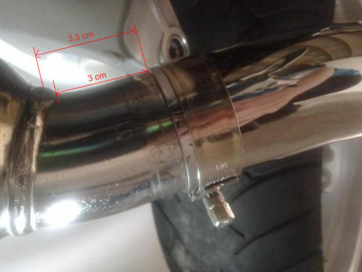

Ich habe für dich oben, mittig auf dem Katrohr den Abstand zwischen Schweißnaht und Beginn Verbindungsrohr gemessen.
Da sind es bei mir genau 3 cm an der Stelle des geringsten Abstandes. Von Schweißnahtmitte sind es 3,3 cm.
Ich male die Stelle mal in deinem Bild an.
Meiner Meinung nach hätte das Verbindungsrohr bei meiner noch 5 mm weiter drauf gemußt. Das schlußfolgere ich aus der
im Verbindungsrohr eingepreßten Nut, die für mich aussieht, als ob sie als Anschlag/Anstoß dienen soll.
Was ich jetzt noch nicht verstehe, beschreib ich gleich im nächten Posting.

Deine Maße hab ich jetzt so auch mal an meiner abgenommen.Trixer hat geschrieben:am hosenrohr sind es von der reifenausenkante bis mitte topf 10 cm und am hinteren ende 9 cm also ein cm versatz passt aber optisch
Reifenaußenkante bis Längsachse Topf, vorn: 9,5 cm
Reifenaußenkante bis Längsachse Topf, hinten: 7,5 cm
= 2 cm Versatz der Längsachse des Topfes auf den Hinterraddurchmesser betrachtet
Trixer, aus deinem 1. Maß und Christians vorherigem Posting schlußfolgere ich,
daß ich das Zwischenrohr noch ein Bißchen weiter aufgeschoben habe, als ihr beide.
Was ich jetzt aber nicht verstehe ist, daß der Auspuff trotzdem bei meiner mehr nach innen wandert,
als bei euch beiden (meiner: 2 cm Versatz, Trixer: 1 cm Versatz, Christian: parallel, kein Versatz).
Eigentlich müßte der Effekt genau umgekehrt sein, wenn ich das Verbindungsrohr weiter aufgeschoben habe, als ihr beide.
Sind die Kühe ab Werk so unterschiedlich krum?

Danke Andreas!FRS 3263 hat geschrieben:Ich habe für dich oben, mittig auf dem Katrohr den Abstand zwischen Schweißnaht und Beginn Verbindungsrohr gemessen.

Hi Andreas,
bei meiner sieht es exakt so aus wie an Deiner.
3 cm ab der Schweißnaht. Den Versatz zur Längsachse sieht man zwar, aber nur wenn man es weis. Ich mach da garnicht mehr rum, bei meiner Karre bleibt es so.
Die Toleranzen glaub ich sind eher beim BOS als bei BMW.

Also du konntest das Verbindungsrohr auch nicht so weit wie das originale Rohr auf den Kat schieben ?!
Das glaube ich auch.Thommy hat geschrieben:Die Toleranzen glaub ich sind eher beim BOS als bei BMW.
Re: Frage zum BOS Endtopf...
Ja Christian, es sieht exakt so aus wie auf Andreas Bilder.

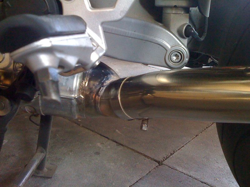

so sieht das bei mir aus
- IMG_0294.JPG (75.62 KiB) 25 mal betrachtet
- IMG_0292.JPG (70.85 KiB) 25 mal betrachtet

habe heute einen gebrauchten BOS ESD angeschraubt und möchte mich ausdrücklich für die vielen Hinweise hier bedanken. Mit nur einer Explosionszeichnung in der Hand hätte ich hinsichtlich der Anbringung dann doch gerätselt und im voraus sicher keine Keramikpaste gekauft, die nun beim Aufstülpen des Zwischenrohrs bis zum Anschlag sehr hilfreich war.
Ich habe nun den Edelstahltopf mit Karbonendkappe, was an meiner schwarzen R12R ziemlich schick aussieht. Da der ESD schon mit 3000 km eingefahren war, hört er sich für mein Empfinden auch schon richtig gut an. In der Garage wesentlich knurrender, auf der Strasse je nach Last etwas bassiger und im Schiebebetrieb röchelnder als der Originaltopf. Alles nicht aufdringlich, sondern einfach besser zu einer Maschine mit 1200 Kubik passend.
