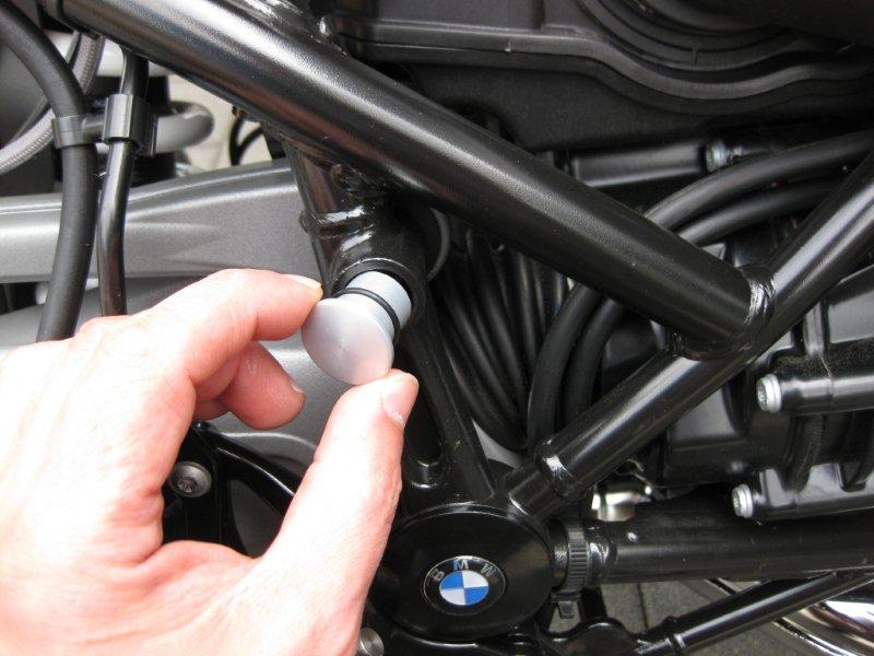

nicht übel und schönen Dankl für die Stopfen-Detailfotos. Denke, das mache ich dann auch aber, wie gesagt, werde ich es wohl im kommenden Winter mit ein paar weiteren Dingen angehen.
Zu dem einen Rahmenstopfen, welcher nicht passt: Nimmst Du hierzu Kontakt zu Boxer-Design auf? Würde mich mal interessieren, ob er nur an der ganz neuen R1200R nicht passt oder woran's liegt. Vielleicht habe ich mit so einem Set dann ja mehr Glück u. er passt an meiner 2007er?

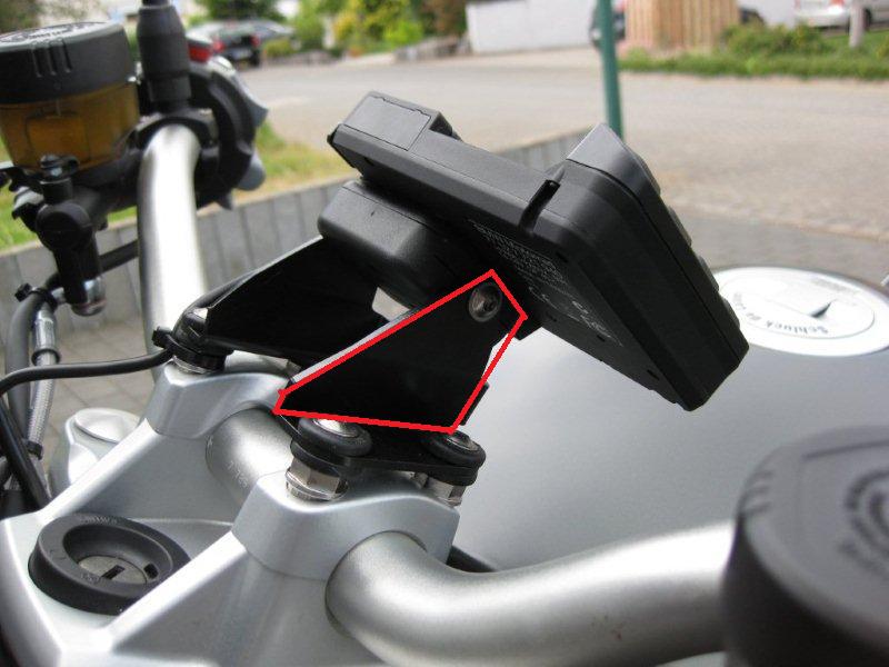

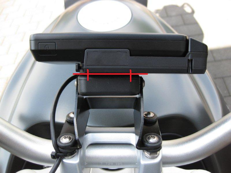

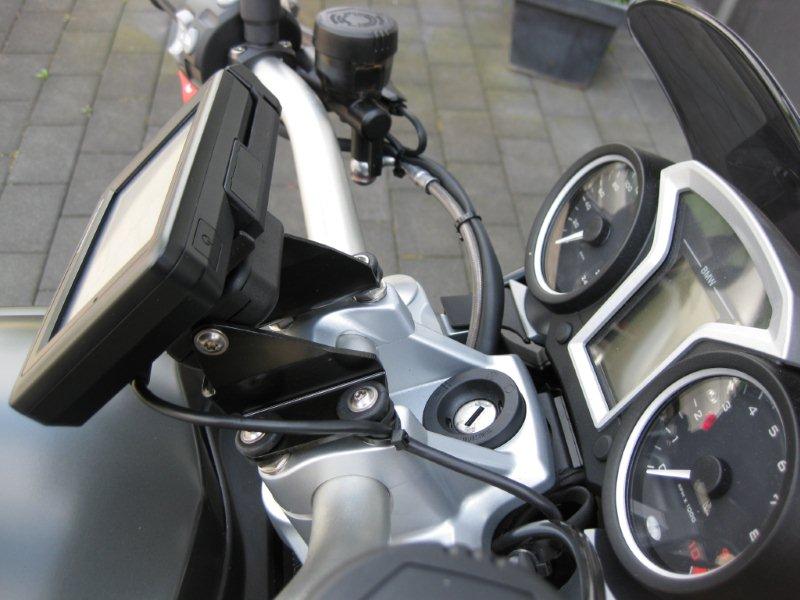

soooo
hier die versprochene fotos.........
zum navi-halter
nachmeinem umbau, ist es für mich so ok
vorher.............so wie er von meinem händler montiert wurde (hab leider keine bilder davon)
war es nicht so gut
ich habe den halter gedreht, so das er näher zu mir sitz,
halter einfach gelöst, und um 180 grad gedreht
kann jetzt auch meincockpit komplett sehen
und
unten waren 4 distanzhülsen montiert, so das das navi ca. 2cm höher war
diese habe ich einfach entfert, musste dazu die 4 schrauben kürzen
hier die fotos
zum navi-halter
war es nicht so gut
und
hier die fotos

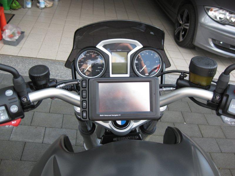

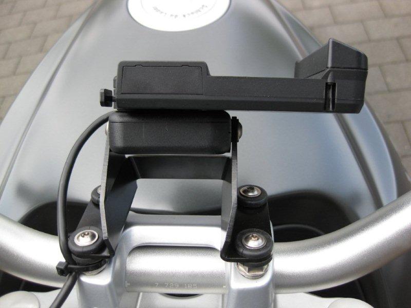

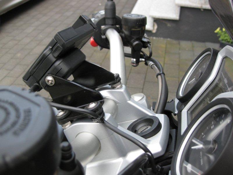

hier fotos mit dem navi
- FRS 3263
- Beiträge: 958
- Mopped(s): R 1200 R
- Wohnort: Vogtland
Re: meine RRRRRR in rauchgrau
Die Positionierung durch den Händler entspricht der BMW-Vorgabe, um vollste Kompatibilität mit den Tankrucksäcken zu gewährleisten.adrohe hat geschrieben:... ich habe den halter gedreht, so das er näher zu mir sitz, halter einfach gelöst, und um 180 grad gedreht ... und unten waren 4 distanzhülsen montiert, so das das navi ca. 2cm höher war diese habe ich einfach entfert, musste dazu die 4 schrauben kürzen
Wenn du keinen Tankrucksack benutzt, ist es O.K. so, wie du es hast, und sieht zweifelsohne besser aus.
Nur ist Navi + Tankrucksack keine ganz selten genutzte Kombination. Dies sollte jedem der "nachbessert" bewußt sein.

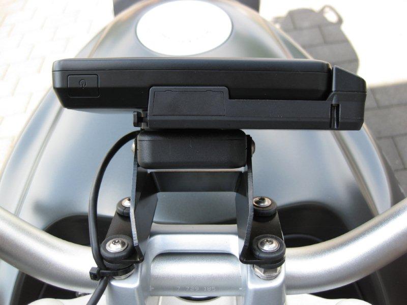

adrohe
- Beiträge: 90
- Registriert: 24. Januar 2011, 14:19
- Mopped(s): R1200R und viele andere
- Wohnort: in der grünen Hölle
hier noch zur info
hier auf dem foto 1 , wo ich rot gekennzeichnet habe
sind normalerweise 4 abstandbolzen
ca. 2cm lang
zwischen grundplatte und träger
und auf foto 2,
der grundträger war andersrum montiert
hat dann aber die sicht auf cockpit etwas verdeckt
deshalb hab ich ihn 180 grad gedreht
und so ist es super
aber.....wie schon hier erwähnt.....vorsicht bei tankrucksäcke !!!!
hoffe das ist so verständlich ???
ca. 2cm lang
und auf foto 2,
und so ist es super

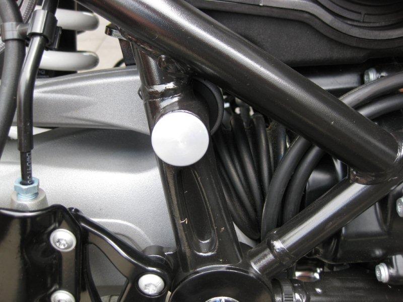

sooooo................
das problem mit dem stopfen ist auch gelöst
Boxer-Design hat mir den richtigen nun geschickt
nur
den muss ich jetzt noch schwarz pulver-beschichten lassen
hier die fotos
nur
hier die fotos
