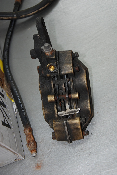

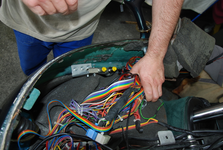

es kommen immer mehr eigenartige Sachen zum Vorschein, hier zB die vorderen Bremsen und Bremsleitung
http://fs5.directupload.net/images/170616/a7ziagdi.jpg
http://fs5.directupload.net/images/170616/4kwamrk5.jpg
höchste Zeit, dass dieser lebensgefährliche Schrott rausgeflogen ist.

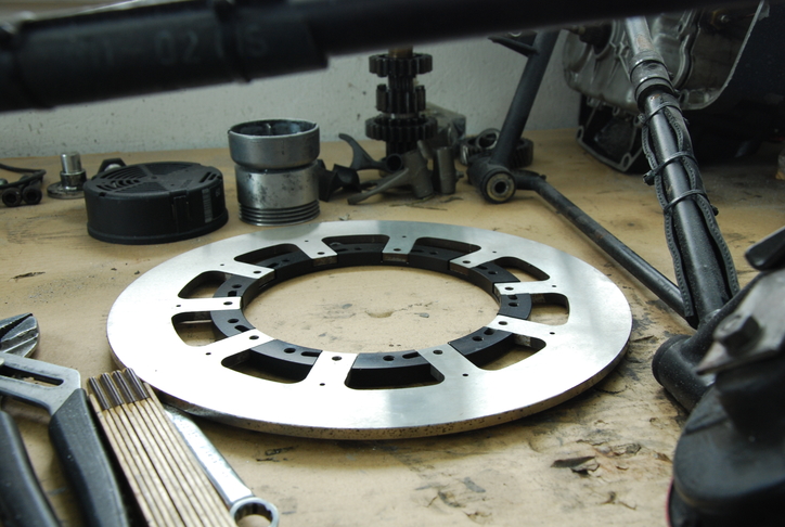

neue Carbon Lorraine Bremsscheiben, Durchmesser 320 mm, schwimmend gelagert ohne floater ;-)
http://fs5.directupload.net/images/170616/9875euwe.jpg

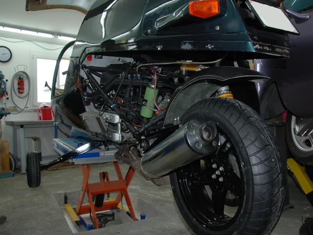

in eingebautem Zustand, nach der Hochzeit Monocoque und Antrieb

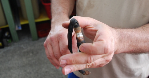

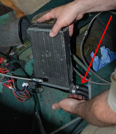

auch die Leitung zum Wärmetauscher der Heizung ist nach zwanzig Jahren nicht mehr ganz dicht und wird auch gleich ersetzt:
http://fs5.directupload.net/images/170616/7dvfnv9n.jpg
Genauso wie ein neuer Kühler eingebaut worden ist (ohne Bild)

das Hochzeitsbild will ich Euch nicht vorenthalten
http://fs5.directupload.net/images/170616/acf7nz4o.jpg
