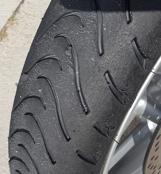

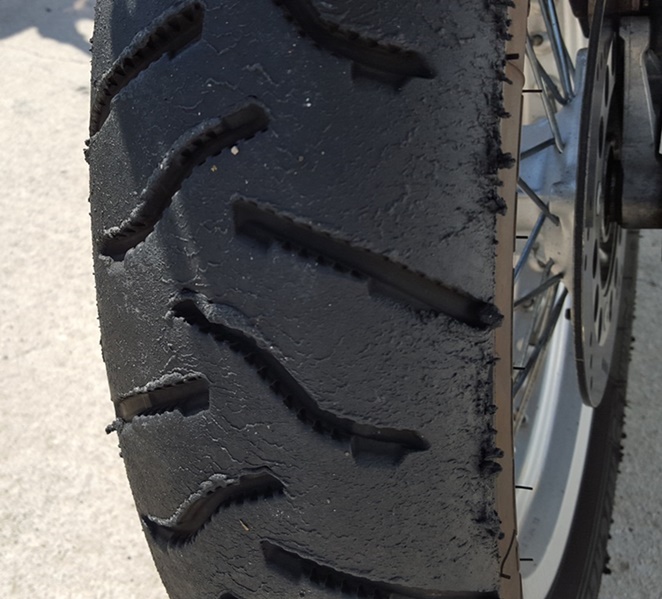

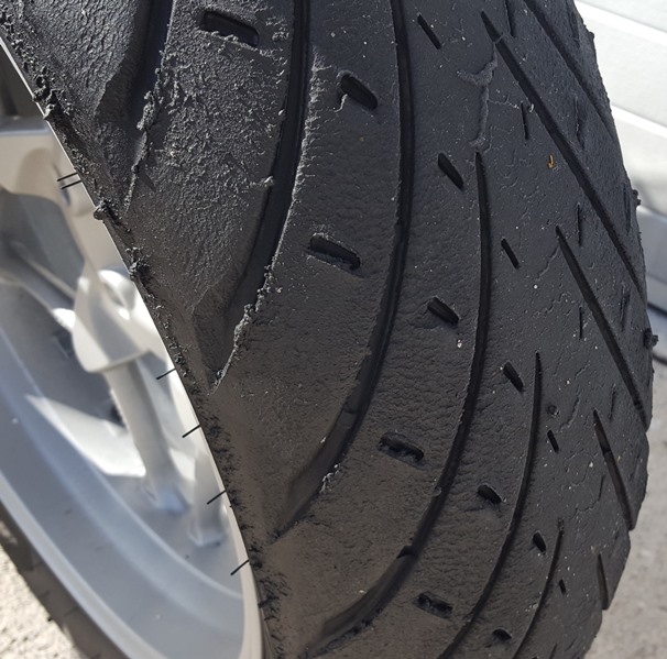

So sah der Roadtec 01 nach den ersten 300km Rennstrecke aus:
- Roadtec_v.jpg (111.91 KiB) 231 mal betrachtet
- Roadtech_h.jpg (103.56 KiB) 231 mal betrachtet

dafür ist er auch nicht gemacht.Hoger hat geschrieben:So sah der Roadtec 01 nach den ersten 300km Rennstrecke aus:

Funktionierte jedoch 1A!
Man bracht nicht besondere Reifen um mal Rennstreckenluft zu schnuppern, es geht viel mehr mit Serienreifen als die Allgemeinheit glaubt.
Gibt man das Mopped einem Profi, kanns gut sein das der Reifen tatsächlich schnell hinüber ist.

würde ich nicht machen, einen Touringreifen auf dem Kringel fahren. Man geht auch nicht in den Jeans zur Feier.
Der Einsatzzweck ist ein anderer, Temperaturfenster überschritten. Blöcke werden zu sehr verformt..
Aber man sieht, dass er auch das hält.

Sorry, selbst letztes Jahr sind wir mit mehr als 15 Leuten, bei jenseits der 30°C auf der Renne gefahren, niemand hat da seinen Reifen in irgend einer Art zerstört.
Ich habe gestern meine Reifen zu ca. 70% wieder sauber gefahren, noch 2x fahren, dann sieht man bis auf den letzten Angsmillimetern nichts mehr davon.
Dieses Jahr waren die Turns 30 Minuten lang, die Reifen machen das bei Amateurfahrern wie wir welche sind locker mit.
Selbst mit ner BMW XR, KTM 1290 etc...alle Serienreifen machen das locker mit.

Der Hinterreifen sieht besonders am Rand sehr ausgewaschen in den Profilblöcken aus. Mich würd mal interessierenHoger hat geschrieben:
wie er später "sauber" ausschaut.
Ohne Reifeningenieur zu sein behaupte ich mal, dass das Limit hier erreicht, wenn nicht gar überschritten wurde.
Das es irgendwann zum Versagen der Struktur kommt, halte ich nicht für ausgeschlossen
Wenn das Mopped öfter so rangenommen wird, würde mich mal die Wartungs- / Schadensbilanz nach 60.000 km
interessieren. Da hat meine Q vermutlich echte Wellness dagegen...

ich würd sagen das du leider auf dem ganz falschem Dampfer bist und dir gerade viel zu viel Gedanken machst.
Das Bild des Reifens ist einwandfrei und sieht nach dem fahren auf einer Rennstrtecke eben genau so aus. Warst du schonmal auf einer Rennstrecke? Weißt du wie sich der Belag anfühlt, wieviel Gummi dort auf der Ideallinie ist welches am Reifen klebt?
Die Profis unter uns, wir haben in der Gruppe davon jede Menge, betrteuen einen selbstverständlich wärend der 2 Tage. Profis in sofern, dass die schon GP's gefahren sind und nun im höhrern Alter bei Speer Racing, Rennfahrer unterrichten um auf der Rennstrecke schneller zu werden. Also keine Möchtegernprofis, sonder echte Profis.
Bevor es auf die Strecke geht, wird bei allen Maschinen der Luftdruck geprüft.
Nach jedem Turn wird sich der Reifen angeguckt und man entscheidet ob mehr oder weniger Luftdruck gefahren werden soll.
So geht das nahezu den ganzen Tag.
Auch Öl wird geprüft, Bremsbeläge usw.
Natürlich wird die eigene Fahrweise genau analysiert und besprochen. Da hagelts oft reihenweise Kritik.
Das wir unsere Moppeds nicht wirklich schonen ist eine andere Sache, wir, meine Frau und ich, sind ja auch bereits das 2. Jahr dabei. Wir kennen die Strecke, haben jeder schon im letzten Jahr 500km Rennstreckenpraxis erfahren dürfen.
Dementsprechend schneller sind wir ans Schräglagenlimit gegangen.
Nachdem die Maschinen anfangen aufzusetzen, ist das physikalische Limit erreicht, dann gehts an die Sitzposition um eben durch Hanging off weniger Schräglage bei gleichem Tempo zu generieren und die Linie noch weiter zu verbessern um letztendlich auch den Reifen zu schonen.
Ich kann gern mal heute ein Bild der Reifen machen. Wir sind damit ca. 120km gefahren.
Letztes Jahr waren wir mit einer XF650 und F 650CS dort, die Reifen sahen genau so aus, wir haben die Moppeds mit den "Renn"-Reifen verkauft, weil nach ein paar hundert Kilometern nichts mehr von dem Rennstreckenprofil zu sehen war. Und vorgeschädigt ist daran auch rein gar nichts.
Unten nun noch ein Bild des Reifens der meiner letztjährigen XF650 "Reiseenduro"...auch damit kann man schnell fahren, du glaubst gar nicht womit man alles den Reifen und die Maschine auf einer Rennstrecke ans Limit gebracht werden kann.
Einer der Instruktoren welcher mich unterrichtet hat fährt eine uralte NTV und eiert schlingernder weise durch die Kurven, uuunglaublich aber soo schnell!
Dessen Reifen war links bis zum Profilende abgefahren, den Reifen hatte er auch letztes und vorletztes Jahr bereits drauf. Die Maschine fährt er fast nur auf der Renne.
Diesen Reifen hat er an der Rennstrecke abgezogen und gedreht, damit er ihn weiterfahren konnte....da war nix vorgeschädigt bis er ein Slick war/ist und zur Entsorgung gegeben wird.
Also gaanz locker bleiben, alles ist gut und sieht viel schlimmer aus als es ist...
