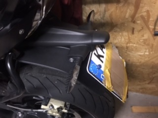

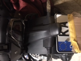

Ich habe das Orginale Schutzblech (Breite Ausführung ist für die Nördlichen Länder gedacht) anbaut.
Das Teil 46 628 543 348 Spritzschutz (breite Spritzschutz) habe ich bei meiner RS Bj. 2018 verbaut und
bin voll zu frieden.
Es wird einfach gegen den schmalen Spritzschutz ausgetauscht.
Ich habe es beim BMW Händler bestellt. (34,63€)
Und passt auch für R1250RS und R1250R.

Re: Kotflügel hinten
So sieht es aus

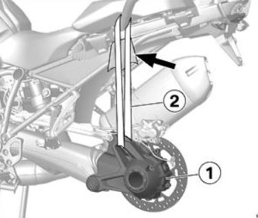

Hallo Ihr Lieben,
Ich habe mir das Wunderlich/Puig Teilchen für mein Moped gegönnt.
Jetzt habe ich eine Frage bezüglich Montage.
Habt Ihr Tipps für mich, da ich nur einen Seitenständer an meiner Kleinen habe und im Netz nur Anleitungen MIT Hauptständer finde?
Im Voraus tausend Dank!!
DLzG und eine frohe Adventszeit!
LG Andreas
LG Andreas

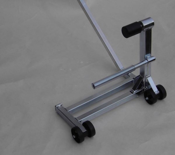

- joerg58kr
- Beiträge: 4360
- Wohnort: 63654 Düdelsheim
Wie wäre es mit einem Einarmständer oder einer Frontwippe
- Beiträge: 8968
ich denke, dass das mit dem Hinterradständer nicht geht.
Sobald die Schraube des Paralever entfernt wird, sackt das Heck nach unten
Ein Haupt, oder Zentralständer und ein Spanngurt der das Winklelgetriebe samt Hinterrad hält, sind notwendig.
- joerg58kr
- Beiträge: 4360
Kantholz unter den Arxxx, dann sack nix mehr

- chefffe
- Beiträge: 1123
Ist doch kein Akt ... 2 Schräuble raus, 2 Schräuble rein
Bisschen das Getriebe abstützen und gut ist, wenn man kein Bock dazu hat ist es übrigens auch nicht schlimm
Beim Absacken einfach ein bisschen gegenhalten und langsam nach unten führen, reicht auch ... kaputt geht da gar nüscht ...

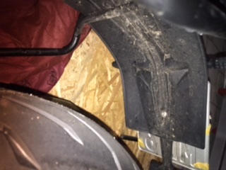

Nun, ich sehe das pragmatisch. Meine Regenfahrten im Jahr sind ca. 1:200, von daher weiss ich das ich nur eine Lösung die auch gut aussieht verbauen würde
Von meinem Chinateilexperiment muss ich allerdings mittlerweile abraten. Der Halter ist, da er für die GS ist, doch zu nah am Reifen. In den letzten Wochen hat er dann soga am Reifen geschliffen. Ich habe ihn dann etwas hochgebogen was auch irgendwie geklappt hat, aber da der Halter aus Guss ist war das wohl zuviel das Guten. Er brach nach einiger Zeit. Da kann der Halter also nichts dafür, aber einen Passenden aus China für günstig Geld gibt es für die R1200R wohl nicht.
