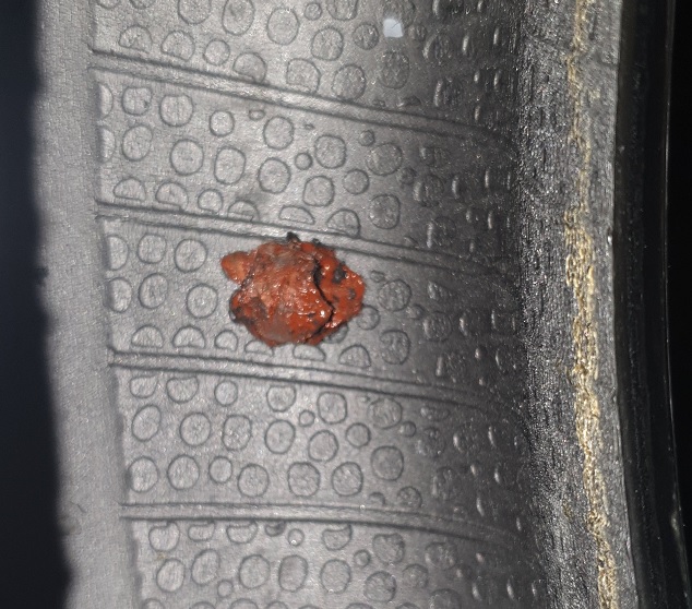

Vermutlich keiner, weil nicht relevant. Das "aufgebohrte" Loch wird durch den Stopfen ersetzt und was übersteht abgeschnitten. Bleibt nur noch das Materialgewicht auf der Innenseite, das dürfte dann 1/3 des Stopfens betragen. Wer das ins Kalkül zieht, der flickt keinen Reifen, der hat schon vorher etwas ........chefffe hat geschrieben: 30. August 2020, 20:41 ... möchte mal wissen ob das jemals Jemand nach dem Flicken für nötig befunden hat...

Bei den "Würsten" verbleibt schon etwas mehr im Reifen ... dennoch würde ich aber auch nie daran denken deswegen neu zu wuchten, das ist so ein bisschen "beamtisch" und nicht Praxisgemäss

sieht etwas rötlich aus, was hast du denn da gegessen?chefffe hat geschrieben: 31. August 2020, 09:56 Bei den "Würsten" verbleibt schon etwas mehr im Reifen ... dennoch würde ich aber auch nie daran denken deswegen neu zu wuchten, das ist so ein bisschen "beamtisch" und nicht Praxisgemäss

Ich weiss ja nicht wie du da "Endergebnisse" deiner Nahrungsaufnahme hinbekommst, aber ich habe das natürlich beste Set aller Sets benutztBubi hat geschrieben: 1. September 2020, 09:55 sieht etwas rötlich aus, was hast du denn da gegessen?
