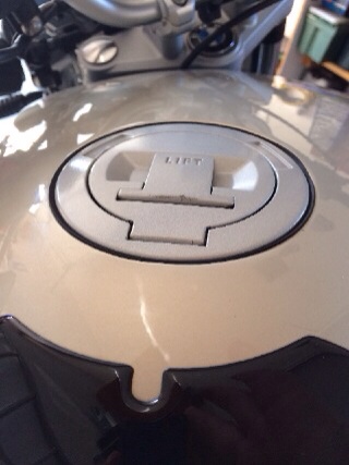

So sieht das bei mir aus

Re: Roststelle Tank unter Tankdeckelring
Das sieht deutlich besser aus! Wenn es den Rand hoch krempelt macht es schon rein technisch wenig Sinn.

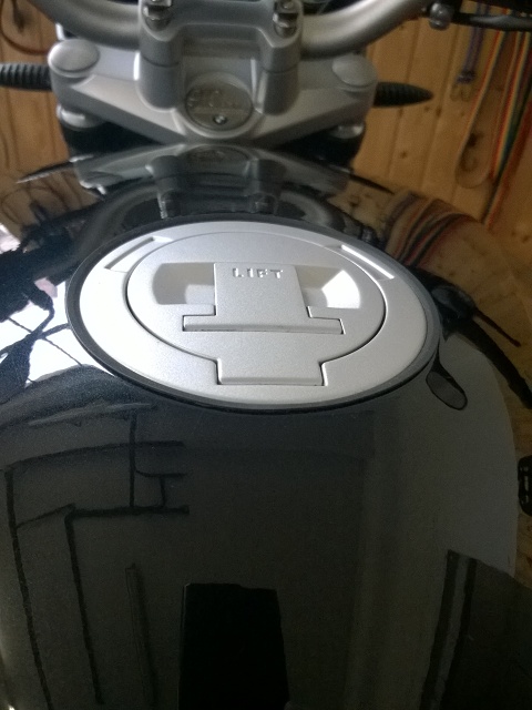

Ring eingebaut und so sieht es aus......

- DARKMAN
- Beiträge: 692
- Registriert: 17. März 2011, 11:12
- Mopped(s): BMW R1200R
- Wohnort: 64823
Das wäre aber so zu weit draußen, war bei mir anfangs auch so!
- HEF-R1200Rler
- Beiträge: 338
- Registriert: 15. Februar 2010, 18:20
Anfangs....
Wie besser gemacht????
Ich habe drei Ringe probiert.
Das war das beste Ergebnis, was ich erzielen konnte.

- DARKMAN
- Beiträge: 692
- Wohnort: 64823
Schau dir mein Bild ganz oben auf der Seite an dann siehst du was ich meine! So wie bei mir siehts übrigens auch bei den anderen BMW s aus
- HEF-R1200Rler
- Beiträge: 338
also ich habe den Ring aufgesetzt,
dann Deckel drauf und die vier Schrauben abwechselnd ganz langsam angezogen.
Den Dichtring habe ich dabei leicht in die Rille gedrückt, was aber irgendwann nicht mehr möglich war.
Der Ring "quillt" dann doch irgendwann an einer Stelle und wie auf meinem Bild gleichmäßig wieder hervor.

- DARKMAN
- Beiträge: 692
- Wohnort: 64823
Wie schon geschrieben bei mir sah das Anfangs auch so aus, aber mit Bisserl mehr reindrücken beim festschrauben klappt es.....

- Detlev
- Beiträge: 1942
- Registriert: 18. Dezember 2002, 21:19
- Mopped(s): BMW R100ST Michel
- Wohnort: 24819 Schläfrig-Holzbein
Reibt den Dichtring vor der Montage mit Talkum ein, dann kann er sich mit verminderter Reibung besser anpassen.

- HEF-R1200Rler
- Beiträge: 338
@ Christian
Sieht doch gut aus.
Ich habe es heute auch noch einmal probiert, besser ist es aber auch nicht geworden.
Aber mal längere Zeit Wasser drüber laufen gelassen.
Ergebnis: Ist dicht.
Also alles gut.
Sieht doch gut aus.
Also alles gut.

- Beiträge: 5088
Ja, ich hab den Gummiring mit Puder eingerieben und auf den roten Kunststoffeinsatz gelegt.
Anschließend den Tankdeckelring drauf gelegt und nach und nach die Schrauben festgezogen. Dabei den Gummiring je nach festzuziehender Schraube vorsichtig mit einer kleinen Zange vom Tankdeckelring aus nach außen gezogen. Somit rutschte der Tankdeckelring genau an seine vorgesehene Kante im Gummiring.
- FRS 3263
- Beiträge: 958
- Mopped(s): R 1200 R
- Wohnort: Vogtland
@Darkman: Gibt's auch ein Bild von deinem Verbau? Ich hab zumindest in dem Thread hier auf die Schnelle keins gefunden.
- Beiträge: 5088
Andreas, guck mal auf dieser Seite (6) ganz oben.
Du hast sogar drauf geantwortet
- FRS 3263
- Beiträge: 958
- Wohnort: Vogtland
Oh, wie peinlich.
So im direkten Vergleich sieht es bei dir Christian am ehesten nach Soll aus.
Dafür sieht aber dein Lackzustand schon etwas verlitten aus.
