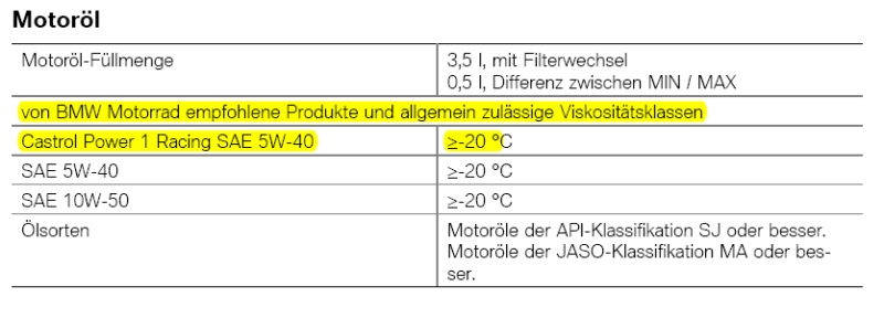

#139 Beitrag von Thomas »
15-50 solltest Du lieber für Dich behalten, sonst ist es vorbei mit jeglicher Kulanz.

#140 Beitrag von Handi (inaktiv) »
Sehe ich auch so. Und dann noch teilsynthetisch :(

#141 Beitrag von Kawa »
Das verblüfft mich jetzt.
Wo liegt Eurer Meinung das Problem?
Bei sommerlichen Temperaturen >15° ein >10W fahren?
Oder teilsynthetisch?
Lt. Manual werden Klassen und keine absoluten Qualitäten angegeben.
Beim 5W40 oder 10W50 steht nichts dabei.
Christian

Wenn ich recht informiert bin, dann gibt es BMW-intern eine Anweisung für vollsynthetisches Öl. Und wenn ich mich weiter recht erinnere, dann hat mir mein Meister das 5W-40 empfohlen, weil dann der Ölverbrauch nicht mehr ganz so hoch ist.

Ich wäre davon ausgegangen, dass ein -50 einem -40 in der Temperaturstabilität überlegen wäre und damit nicht so dünnflüssig und "verbrauchsresistenter".
Aber irgendwo in den Tiefen des www habe ich mal eine Ölfibel gefunden. Mal sehen ob ich die noch herbringe.

Handi hat geschrieben:Sehe ich auch so. Und dann noch teilsynthetisch :(
Das von BMW emppfohlene Power 1 Racing SAE 5W-40 IST btw TEILSYNTHETISCH
http://www.castrolmoto.com/de/our_oils/bike_oils.php
Christian
P.S. Den Gummi auf dem Boden lassen...
Mittlerweile MIT K-1300-S in ROT
Beiträge: 996
Registriert: 6. November 2002, 21:32
Mopped(s): R1300 RS
Wohnort: 24146 Kiel
Re: Ölverbrauch 1300er-Modelle
#147 Beitrag von Thomas »
Nein. Das von BMW empfohlene 5W-40, und nur dies und nicht das zum Verwechseln ähnliche 5W-40 und 10W-40, ist vollsynthetisch und nicht mit dem abgebildeten Öl identisch.
Deshalb wird auch auf der Verpackung speziell auf die BMW K-Reihe hingewiesen und es ist erheblich teurer als die zum Verwechseln ähnlichen teilsynthetischen Verpackungen.
http://www.castrol.com/liveassets/bp_in ... 011_07.pdf
Thomas F.
Beiträge: 747
Registriert: 28. März 2007, 19:29
Mopped(s): R1250GSA, Honda CB 1000
Wohnort: Halle/Westfalen
#148 Beitrag von Thomas F. »
Welches ist denn nun das bessere Öl?
Das linke: Power 1 Racing 5W-40 mit dem Satz: BMW recommends Castrol und BMW Part Number
oder
Das rechte: Power 1 Racing 10W-50 mit dem Satz: Exceptional Acceleration an Power
http://img4.fotos-hochladen.net/uploads ... hj8l97.jpg
http://img4.fotos-hochladen.net/uploads ... nshwg4.jpg
Gruß aus Halle/Westfalen
Beiträge: 8968
#149 Beitrag von Frank@Pfalz »
ich verwende von Beginn an das Linke (5W40);
mein Verbrauch:
1000-10.000 km ~ 1000ml
10.000-20.000km ~ 700ml
20.000-28.000km ~ 600ml
buirer
Beiträge: 698
Registriert: 17. August 2007, 13:26
Mopped(s): R1150R, R1200R
Wohnort: bei Köln
#150 Beitrag von buirer »
Ob zwischen den beiden Ölen wirklich ein Unterschied ist?
Volker
