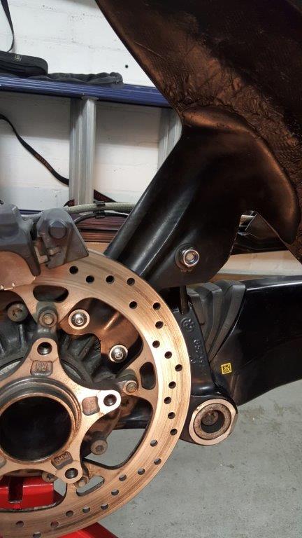

Wenn ich mir das hintere Federbein ausgebaut habe, bin ich erschrokken vom Dreck da in der Gegend. Auch auf die Connectoren der Regler und durch die zwei Ablauflöcher auf die Connectoren unter der ECU und der ECU selbst.

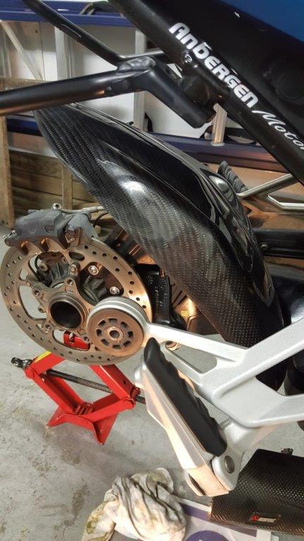

Genau deswegen habe ich mir ein Hugger gekauft. Ein Puig deckt etwas wenig ab. Eine neue Ilmberger war mir zu teuer. Zum Glück konnte ich ein Gebrauchte erwerben. Aber, wie sich, nach Email mit Ilmberger, heraus stellte, ist es kein Ilmberger, sondern irgendein Nachahmung.
Ilmberger warnt mir fürs Gefahr, selbstverständlich, aber für mein Gefühl ist es ziemlich stabil und robust. Und wir haben hier kein TÜV.
Nur die Schrauben sind eigentlich zu kürz. Ist M8 und steckt nur 8 mm ins (Alu?)gewinde. Also nur mit 20 Nm angezogen und gesichert mit Loctite. Das sowieso nach der Warnung von Volker.
Übrigens, 20 Nm ist wahrscheinlich weniger wie das Moment der Originalbolzen, aber das Werkstatthandbuch macht über den Hinterradantrieb keine Aussagen.
Die mitgelieferte längere M10 Drehpunktbolzen ist zu kurz für die Borgmutter, also auch da eine normale Mutter mit Loctite.
So, jetzt Rad und Auspuff wieder anbauen und Probefahrt machen? Nein, es regnet. Ich weiss, das ist richtig, aber ich habe kein Lust im Regen zu fahren. Wenn es trocken ist werde ich zwar nur halb informiert, aber die Fahrt macht mir dann Spass
Gruss, André

Nach meinen Unterlagen sind es 10 Nm plus 45 Grad Drehwinkel. Habe ich bei mir so gemacht.
Gruß, Kelly.
Mit so ein Carbonteil dazwischen kan man diese Momentangabe nicht verwenden. Hoffe das 20 Nm hinhaut.

- 2020-12-23 10 klein.13.21.jpg (65.02 KiB) 339 mal betrachtet
- 2020-12-23 10 klein.13.57.jpg (55.89 KiB) 339 mal betrachtet

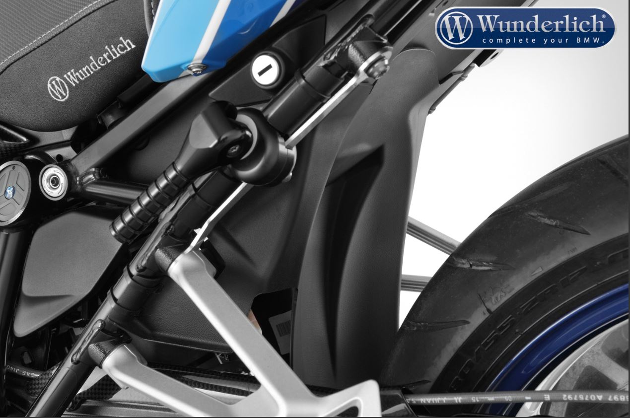

Genau deswegen habe ich mir jetzt dieses neue Teil geholt.

Wird der Wunderlich-Innenkotflügel nur mit Kabelbindern befestigt ?
Re: Kotflügel hinten
Ja, hält auch so.RSAnton hat geschrieben:Wird der Wunderlich-Innenkotflügel nur mit Kabelbindern befestigt ?

Finde das Teil super, fällt kaum auf und schützt das Federbein. Bin sehr zufrieden damit.

Im Biete Forum habe ich einen Org. Mudsling von machineartmoto zum Verkauf für die R 1200 LC/1250 R/RS
der wird nicht nur mit Kabelbindern sondern auch mit einer Schraube befestigt und der sitzt fest,
schützt ausgezeichnet und nahezu kaum sichtbar.
