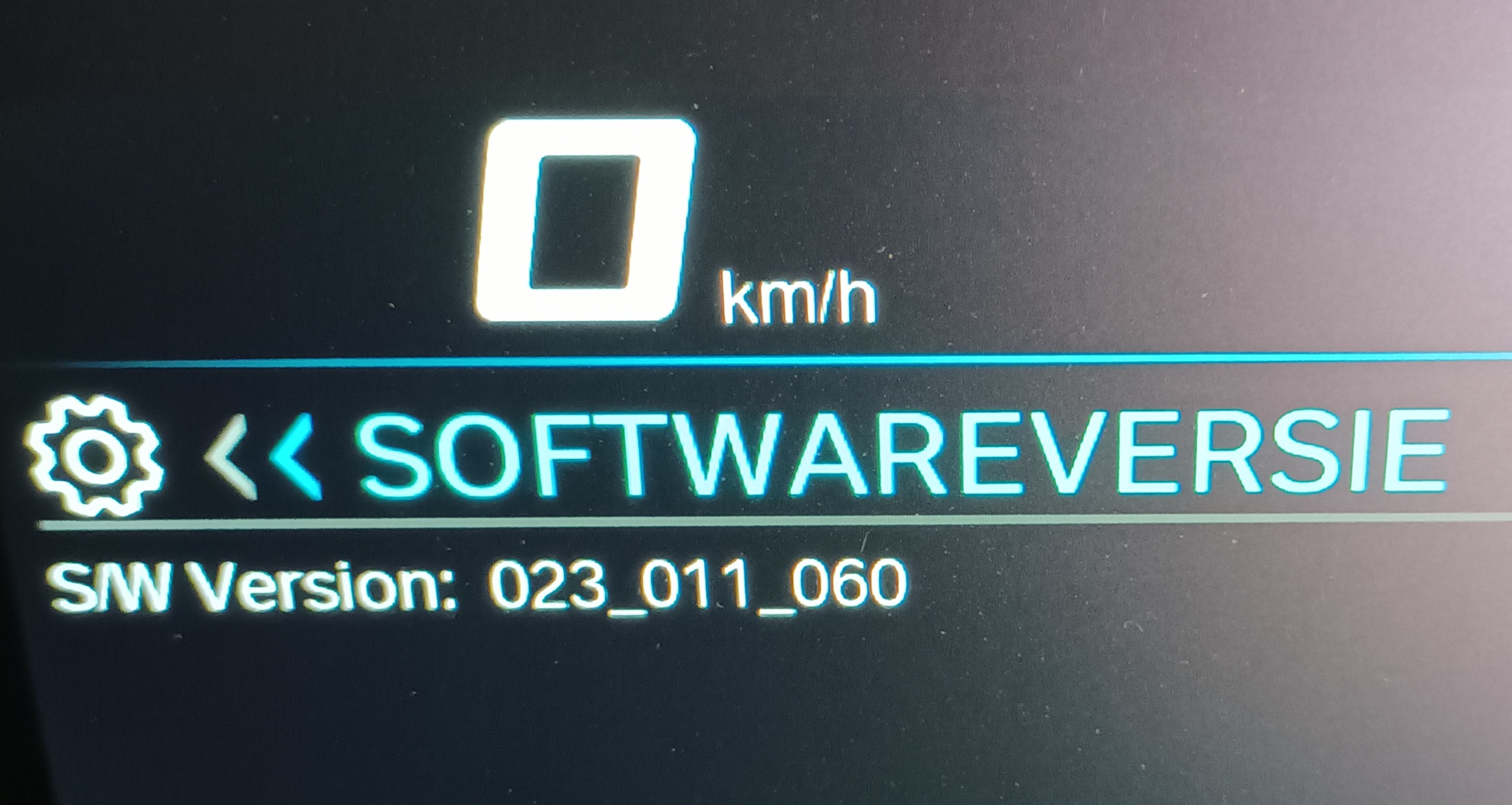

Re: Softwarestand TFT für R1250R
Die aktuellen I-level ist version 22_07_506. Für TFT ist es dann 023_011_060.

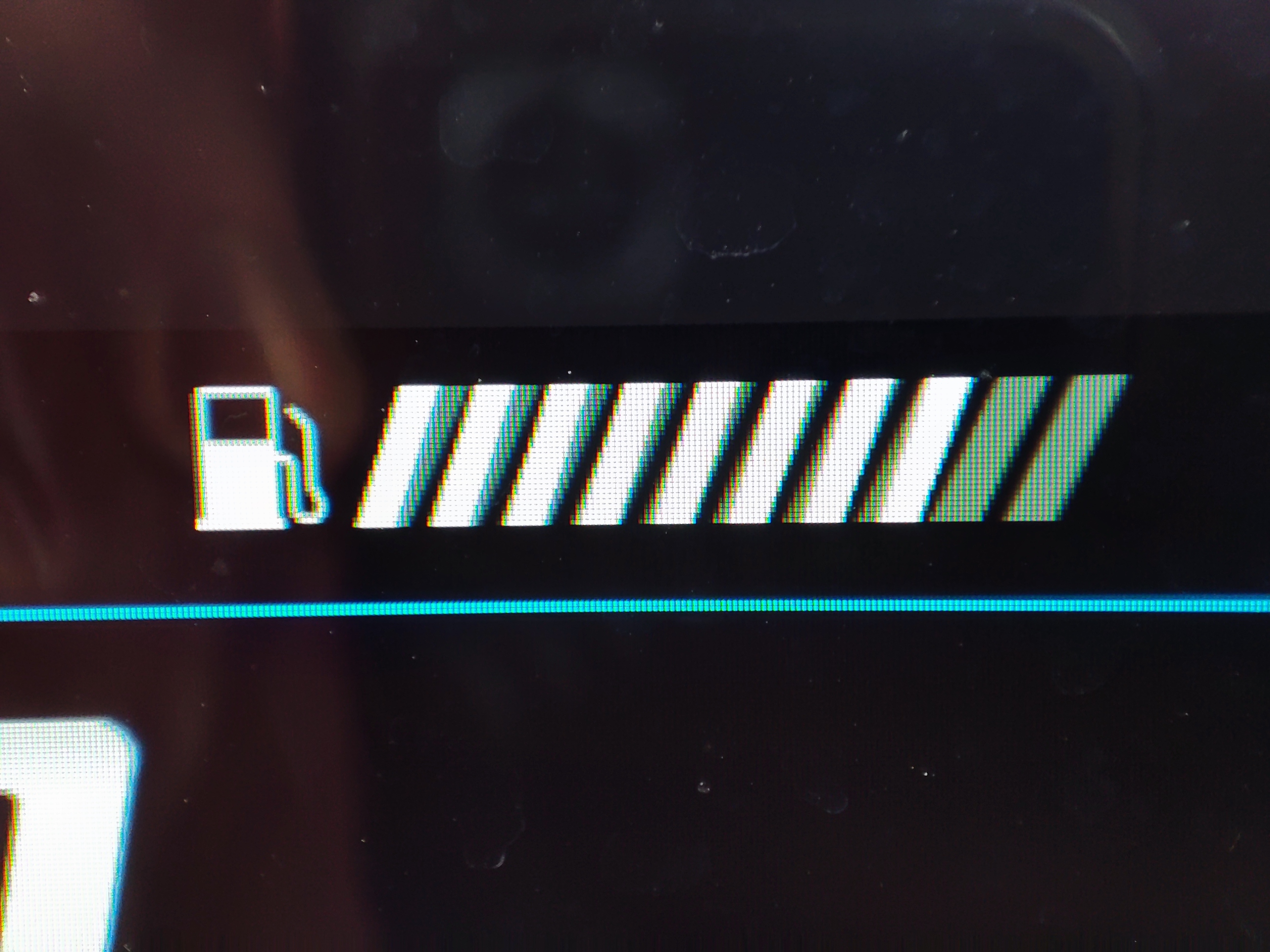

ich habe festgestellt, dass die Tankanzeige meiner R 1250 R nach dem Softwareupdate Ende letzten Jahres irgendwie falsch aussieht. Die grauen Striche haben einen anderen Winkel als die weißen Striche und zusätzlich auch einen anderen Abstand zueinander.
Hat hier jemand das gleiche Phänomen? Das ist jetzt sicher kein sicherheitsrelevantes Problem, aber mich nervt das jedes Mal wenn ich auf die Tankanzeige schaue.
Softwarestand ist 023_011_060.
Markus
Markus
Ich weiß, das Thema ist sehr alt. Es wurde aber in einem Nachbarthread verlinkt. Daher meine späte Antwort.The_Dude hat geschrieben: 16. März 2023, 14:01 Hallo zusammen,
Markus
Ich meine, die schiefen Balken sind nur auf einem Foto schief. Auch auf meinen Fotos. Wenn man die Balken mit dem Auge anschaut, sind sie ok.
M.E. kommt das vom gemultiplexten Bildaufbau des TFT im Zusammenhang mit der Belichtungszeit. Würde man länger belichten, wäre der Effekt weg.
Ich kann den angesprochenen Thread leider nicht finden, aber ich nehme das bei meiner durchaus mit den eigenen Augen wahr. So ist es mir ja auch direkt aufgefallen.
Ich finde es schon sehr schwach seitens BMW, vor allem da ich von meinem Freundlichen nur sehr patzige Antworten dazu bekomme.

Ich hatte diesen gemeint:
https://www.bmw-bike-forum.info/viewtop ... 57#p747457
Wenn du das mit dem Auge siehst, guckst du schneller als ich oder deine R multiplext langsamer
Mein Freundlicher neigt auch dazu, Sachen, die er nicht wahr haben will, nicht zu sehen.
