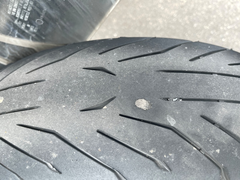

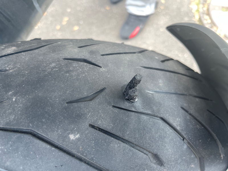

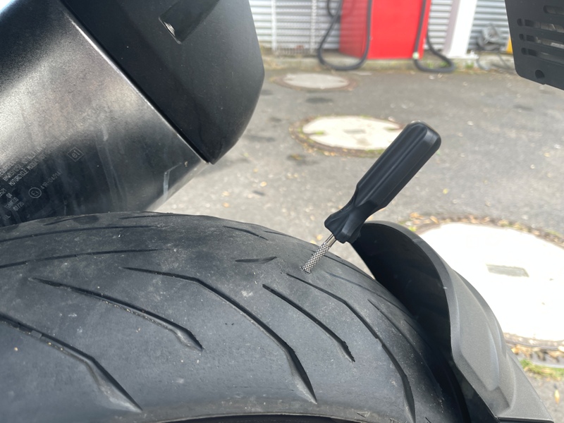

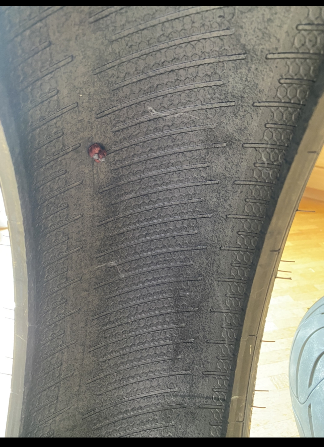

zum thema reparieren ja/nein kann ich aktuell etwas beitragen.
ob das jemand macht oder nicht, ist wie im wirklichem leben. eigenverantwortlich.
also ich hatte mir letzte woche eine kleine schraube am hinterrad eingefangen.
bei 2,2 bar meldete der RDS eine Warnung an das Display. schön rot blinkend.
angehalten - fehler gesucht - schraube gefunden - nächste tanke ins navi eingegeben - und dort schraube entfernt und geflickt.
das waren ca 15 km und bis dahin hatte ich dann noch 1,8 bar - also kein problem.
danach bin ich noch ca 550 km gefahren - der druck war konstant 2,9 bar.
in einer woche kommt ein neuer satzt drauf. aber nur weil ich dann eine woche motorrad fahren will (u.a. 35. meeting) und das profil gäbe das eh nicht mehr her. ansonsten würde ich auch noch 1000 km damit fahren. dank RDS bekommt man das ja auch immer angezeigt.
die ausführung war einfach. man benötigt lediglich eine zange um den fremdkörper zu beseitigen. die ist im pannenset nicht enthalten.
hier noch ein paar fotos.

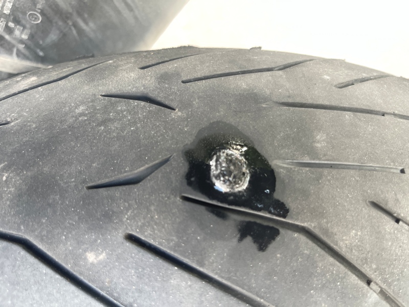

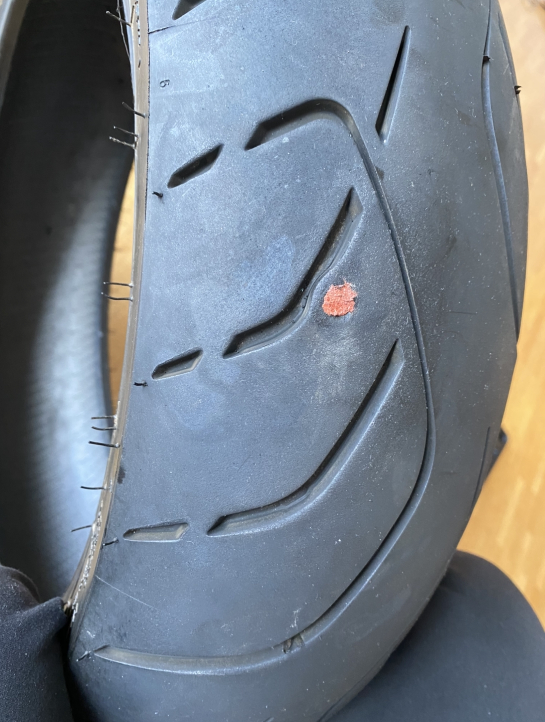

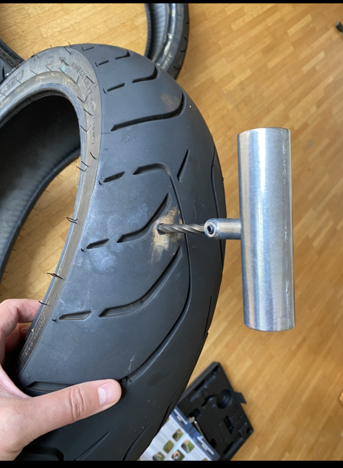

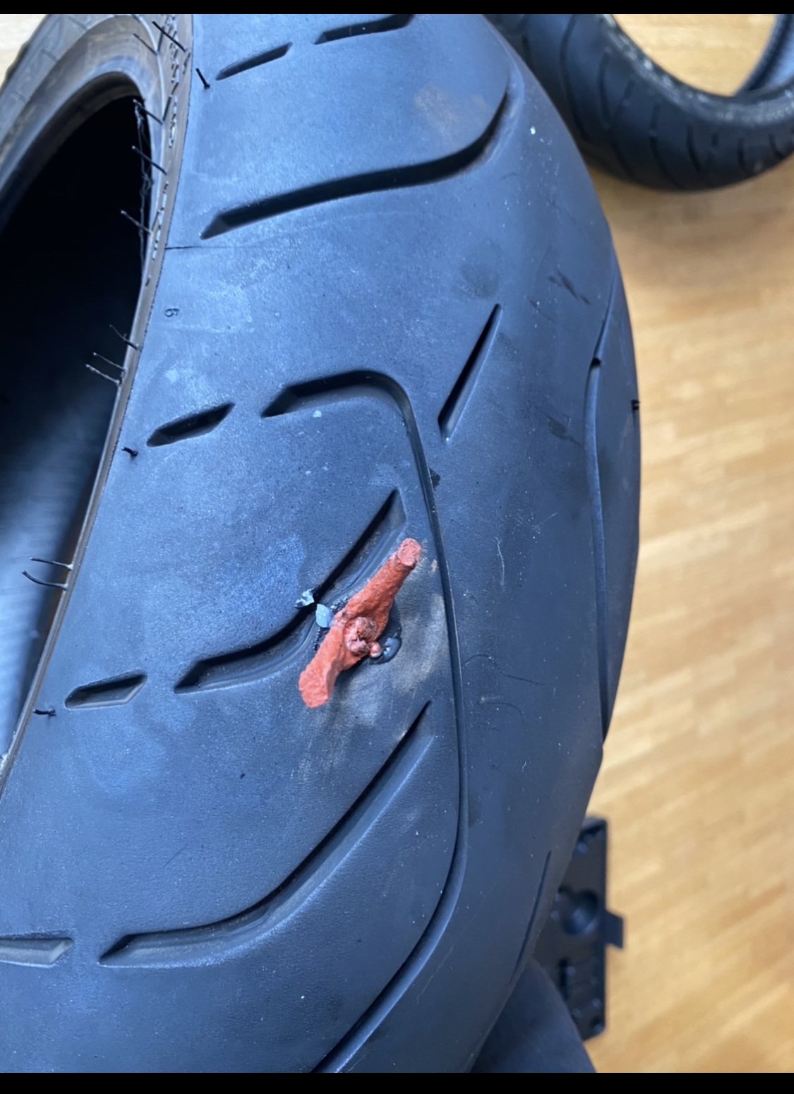

Ich habe jetzt mal meinen punktierten Roadsmart3 geflickt (vgl. Bilder). Leider hat der erst wenige hundert Kilometer gelaufen, bevor ich mir einen Nagel eingefahren habe.
Würdet ihr den nochmal aufziehen?

Die Flickstelle sieht ganz gut aus und muss kein Todesurteil sein. Bei normalem Straßenbetrieb und regelmäßiger Reifendruckkontrolle sollte der Reifen halten. Auf der Rennstrecke oder mit >200 auf der BAB würde ich ihn nicht mehr fahren.

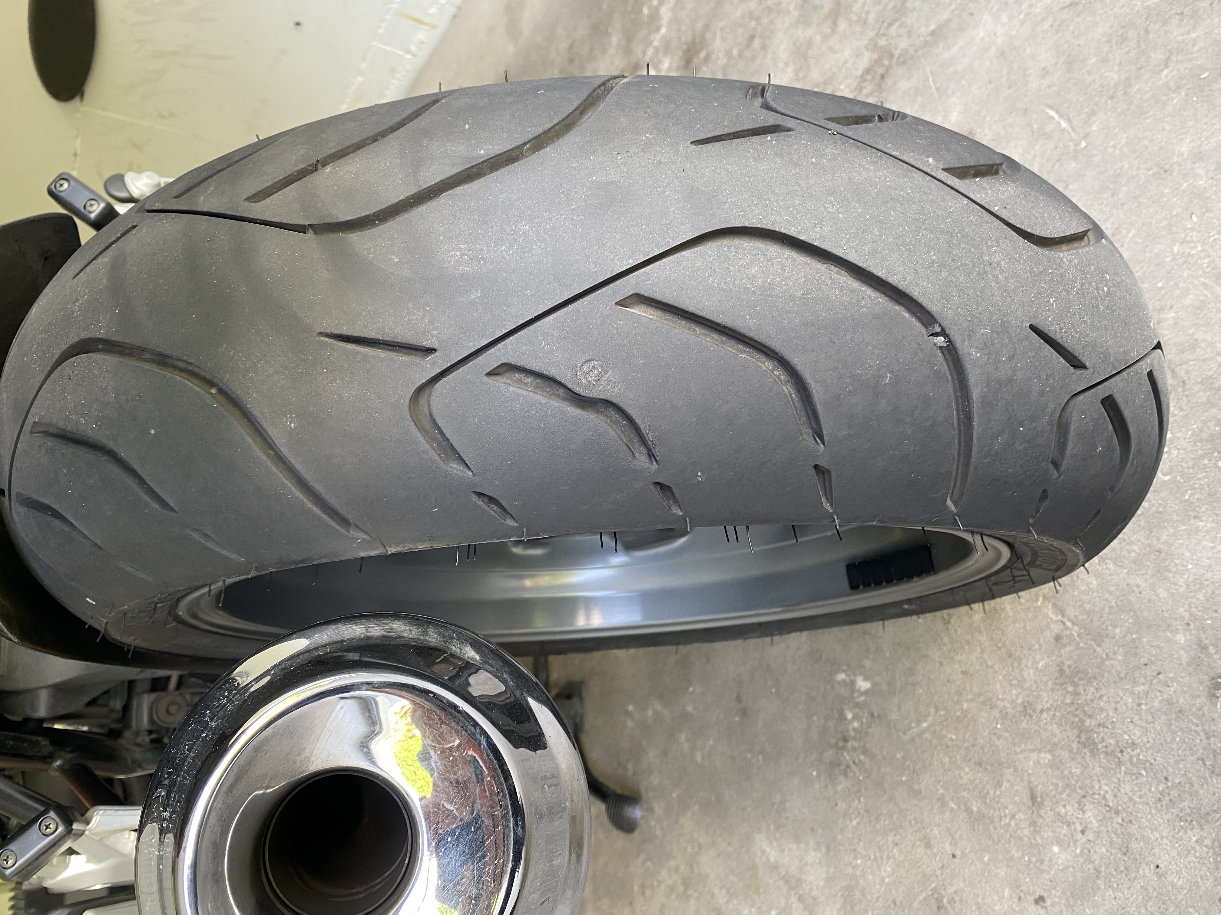

So sieht mein geflickter Dunlop nach einer 100km-Tour aus. Den Reifendruck werde ich natürlich verstärkt im Auge behalten; er fährt sich aber sehr gut.

Re: Reifen reparieren Ja/Nein
Ich habe noch nie und nirgendwo eine Meldung gelesen das es einen geflickten Reifen zerrissen hat, aber Panikmache liegt ja in der Natur "dieses Landes" ...
- Alpenbummler
- Beiträge: 3940
- Mopped(s): R1250R LC (2023)
Die Würstchen-Reparatur ist ja eigentlich dafür gedacht, wenn man den Reifen nicht von der Felge ziehen kann (unterwegs). Wo dein Reifen ja schon unten war: warum hast du nicht ein Flick-Set von innen verwendet? So machen es die Reifenhändler und das kann unmöglich rausrutschen weil es von innen flächig am Reifen klebt und durch die Fliehkraft drangedrückt wird.Mundpropaganda hat geschrieben: 15. April 2022, 08:27 Ich habe jetzt mal meinen punktierten Roadsmart3 geflickt (vgl. Bilder).
Rein theoretisch könnte der Worst-Case-Kieselstein das Würstchen ja reindrücken. Gerade bei schon weiter abgelaufenen Reifen hält es gerade mal noch auf 1-2 mm Wandstärke.
Sieht sehr gut aus. Nachdem der Fremdkörper nicht in der Profilrille war und der Reifen noch sehr gut ist, ist die Wandstärke in diesem Fall wohl auch um die 5 mm.Mundpropaganda hat geschrieben: 19. Juni 2022, 15:55 So sieht mein geflickter Dunlop nach einer 100km-Tour aus. Den Reifendruck werde ich natürlich verstärkt im Auge behalten; er fährt sich aber sehr gut.
