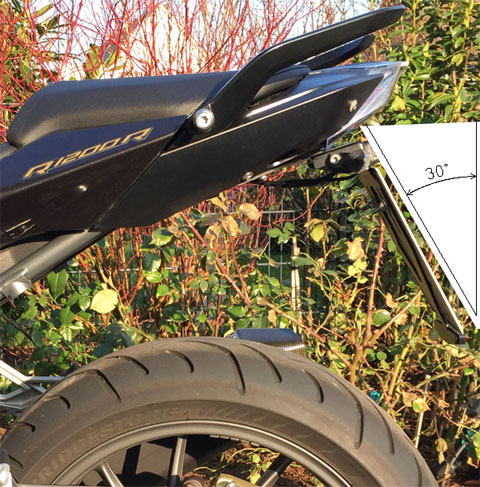

ickeausberlin hat geschrieben:...............
grundsätzlich bekommt man den haltr auf einen winkel von 30 + .. man(n) muss nur wissen WIE! :idea:
Ich lese hier die ganze Zeit von den 30 Grad, und frage mich wie ernst man das Thema nehmen muss !?
Das Teil was ich montiert habe erfüllt auf jeden Fall die Forderung, ohne, dass ich Hand anlegen musste.
Gruß Christian

ging ja auch nicht vordringlich um die 30° +
sondern nur darum, dass es wenn man es selber schneiden muss /musste die problematik da war, dass der halter extrem steil stand und mit dem kz schild auf dem reifen aufgesetzt wurde. da kamen viele nicht auf 30°

Diddle hat geschrieben:Ich lese hier die ganze Zeit von den 30 Grad, und frage mich wie ernst man das Thema nehmen muss !?
Es gibt Länder z. B. Italien, die genau diese Vorschrift sehr genau nehmen. Es gab schon Fälle wo gleich mal das Motorrad beschlagnahmt wurde. Von daher würde ich das Thema schon ernst nehmen.

hier mal die Variante von K-Maxx :D
Und bevor einer fragt, sind genau 30 Grad :lol:

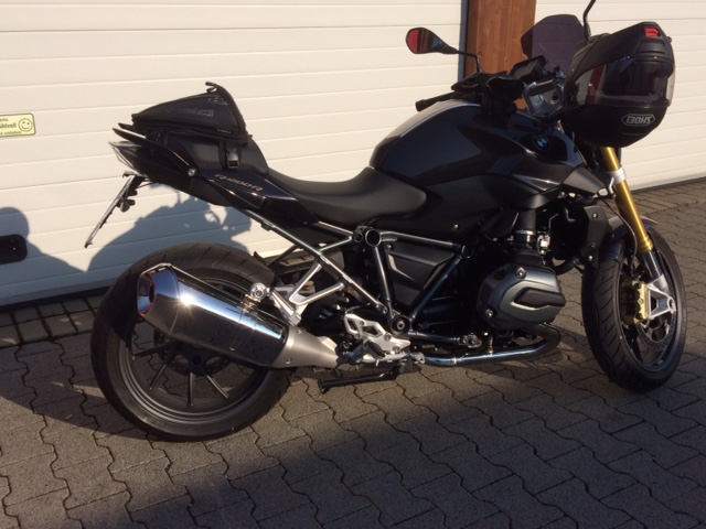

Bin auch endlich fertig :-)
F 800 S 2012-2015
R12R LC 2015-
R9T Racer 2017-
Umbau:
https://www.bmw-bike-forum.info/viewtop ... 24&t=64914

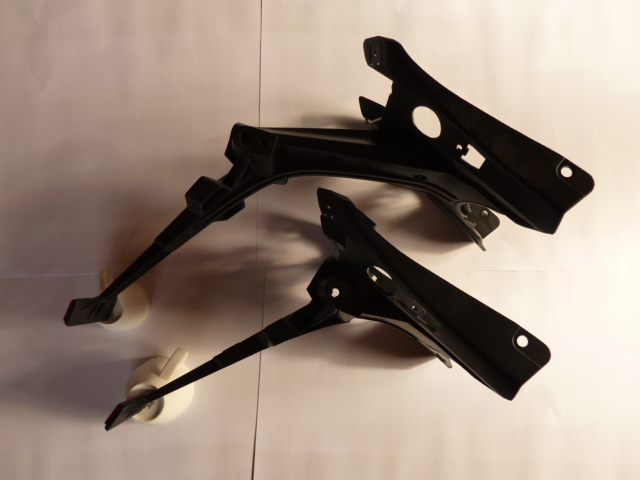

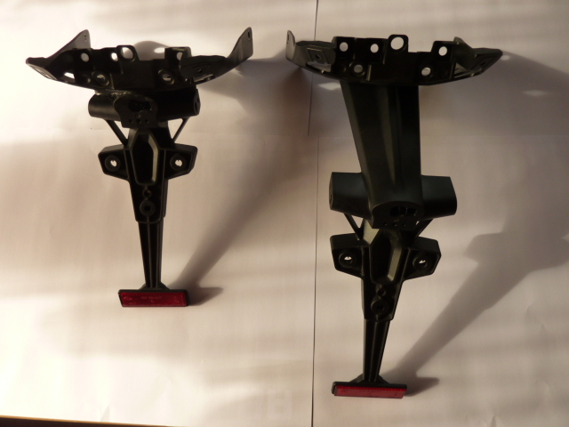

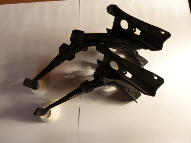

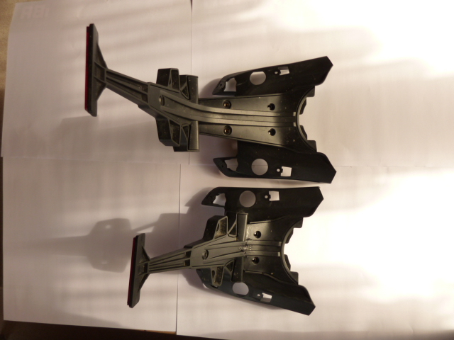

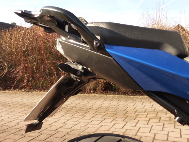

so mein erster Prototyp zum Thema Kennzeichenhalter ist fertig.
Bilder anbei. Mal schaun wie das optimierte Teil am Motorrad
aussschaut. Bilder folgen.
Schwaze
Schwaze
Beiträge: 13
Registriert: 29. März 2016, 15:51
Mopped(s): R 1200RS LC, Vespa GTS 300
Wohnort: Oberfranken
Re: Kennzeichenhalter für die neue 2015er R

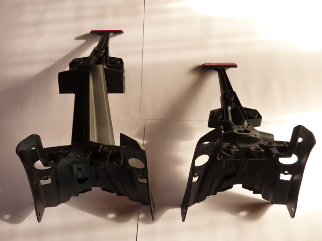

#170 Beitrag von Schwaze »
anbei weitere Bilder meines Prototypen.
Schwaze
Garwe
Beiträge: 76
Registriert: 1. September 2016, 07:41
Mopped(s): R1200R LC MJ15 "Thunder Grey"
Wohnort: Ingolstadt
#171 Beitrag von Garwe »
Servus Schwaze,
nicht schlecht, sieht ganz gut aus ! Wie gemacht ? Schnabel abgesägt und neu verklebt ?
MfG
Gerhard
Schwaze
Beiträge: 13
#172 Beitrag von Schwaze »
Hallo Gerhard,
ich habe die Metallbügelsäge angesetzt, gesägt und mich langsam
meiner Wunschvorstellung angenähert.
Anschließend das Ganze noch etwas mit der Heisluftpistole und der Feile
bearbeitet, entgratet, verschraubt und verklebt.
Morgen soll das Teil dann wieder ans Motorrad kommen.
Mal schaun wie es ausschaut.
Schwaze

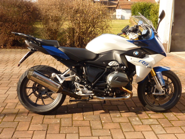

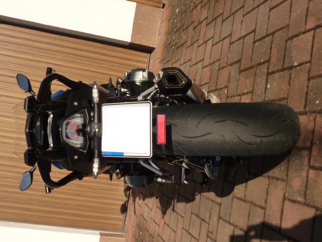

#174 Beitrag von Schwaze »
so schaut der Kennzeichenträger am Motorrad aus.
Schwaze
ChristianS
Beiträge: 5088
Wohnort: Mittendrin
#175 Beitrag von ChristianS »
Sieht gut aus. Fein gemacht.
