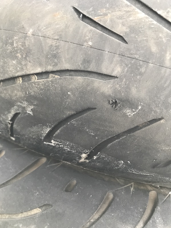

Hallo Gemeinde,
generell habe ich kein Problem mit einen geflickten Reifen zu fahren. Habe schon je 2 x mal Motorrad sowie Autoreifen, ohne Probleme, bis zum Verschleissende gefahren.
Möchte aber eine weitere Variante zur Diskussion stellen.
Ist mir heute passiert: habe mir einen Nagel in den Hinterreifen "gerammt".
Wie auch immer ist der Nagel mit dem stumpfen Kopf, schräg, ca. 1 ½cm ins Profil eingedrungen.
Ich konnte den Fremdkörper mit etwas Gewalt rausprockeln. Kein Luftdruckverlust - vermutlich ist er nicht durch die Karkasse gedrungen.
Nun die Frage: weiterfahren, oder flickpoppeln und dabei die Karkasse durchbohren
Grüße aus OWL
Artur

- Beiträge: 5331
Re: Reifen reparieren Ja/Nein
Hallo Artur,
ich bin kein Reifenexperte und kenne auch nicht die genaue Größe des Nagels und wie er im Reifen gesteckt hat, etc. Deshalb meine persönlich Einschätzung und wie ich es handhaben würde:
So wie Du es beschreibst ist nur die Außenseite durch den Nagel beschädigt worden. Die Dichtschicht liegt auf der Innenseite des Reifens. Was man halt nicht genau beurteilen kann, ist ob der Nagel nicht doch die Karkasse beschädigt hat. Aber auch wenn, sollten der Stahl- oder Sonstetwas-Gürtel dies noch bis zum Reifenende aushalten. Sicher würde ich die Stelle unter genauer Beobachtung halten, evtl. auch mal öfters den Luftdruck kontrollieren. mehr aber auch nicht.
Auf gar keinen Fall ein Loch in den ansonsten dichten Reifen bohren. Die Lauffläche bekommt auch durch andere Umstände Beschädigungen, Schnitte, etc. Da liegen genug scharfe Steine, Glasscherben oder Sonstiges auf den Straßen, Schotterparkplätzen herum. Von den meisten Sachen bekommen wir überhaupt nichts mit. Beobachten und gut ist. IMHO
Wenn der Nagel irgendwie durchging wird sich das sicherlich in den nächsten Tagen (Woche?) bemerkbar machen. Dafür hat man ja das tolle RDC, ich würde auch erstmal weiter fahren. Wenn die RDC kommt ist natürlich Aktion nötig.
RS1100
Genau diesen Reifen würde ich wechseln, weil er nicht geflickt ist. Scheinbar ein Widerspruch. In dein Loch kann Wasser eindringen und per Osmose entlang der Kunstofffasern ins Gewebe eindringen und schädigen. Das ist beim Flicken ausgeschlossen. Habe es schon einmal geäußert, wenn ich mir einen Fremdkörper bei Regen eingefahren hätte, Notfallflicken und Reifen zeitnah tauschen. Was du noch machen kannst, die Stichstelle mit Gummilösung "zukleben, damit kein Wasser eindringen kann." Bei Trockenheit ohne jede Ängstlichkeit bis zur Verschleißgrenze.
Das mit dem Steinchen ist so wahrscheinlich, wie ein Sechser mit Zusatzzahl und Spiel 77 bei einer Ziehung. Selbst wenn man soviel Glück/Pech hat, gibt es keinen schlagartigen Luftverlust und flickt eben nocheinmal.

Danke für Eure Einschätzungen!
@RS1100: interessant dein Vorschlag!
Werde ihn beherzigen und so vorgehen: "zukleben", RDC beobachten und langsam vergessen...
Artur
Artur

Update:
Hat wunderbar geklappt - einfach vergessen. Ist mir beim wechseln wieder eingefallen
Jetzt isser nun fätisch, hat bis zuletzt gehalten
Artur
Artur
