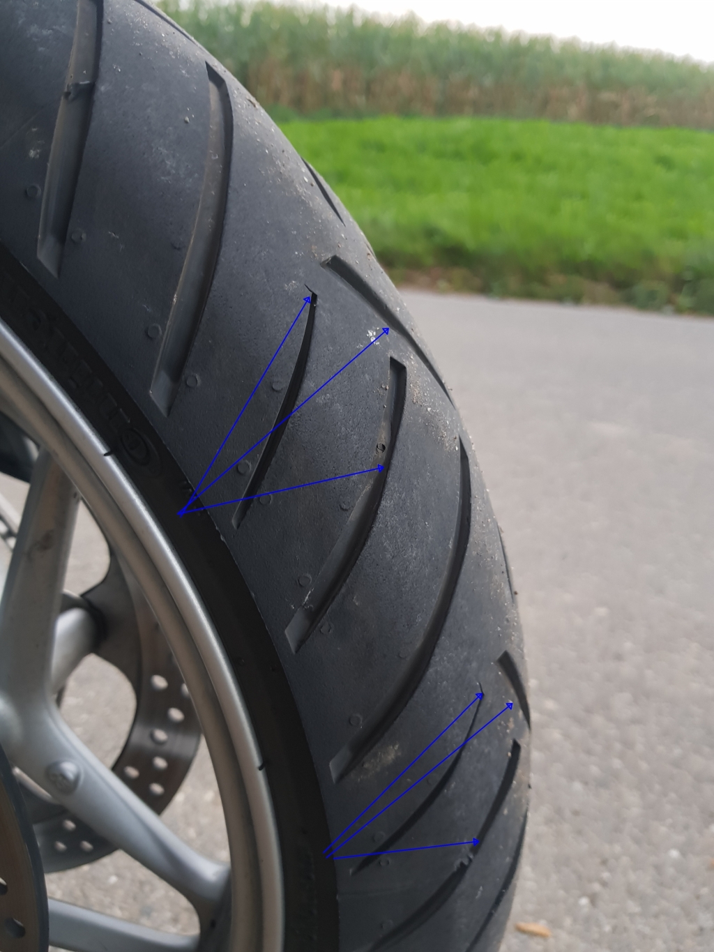

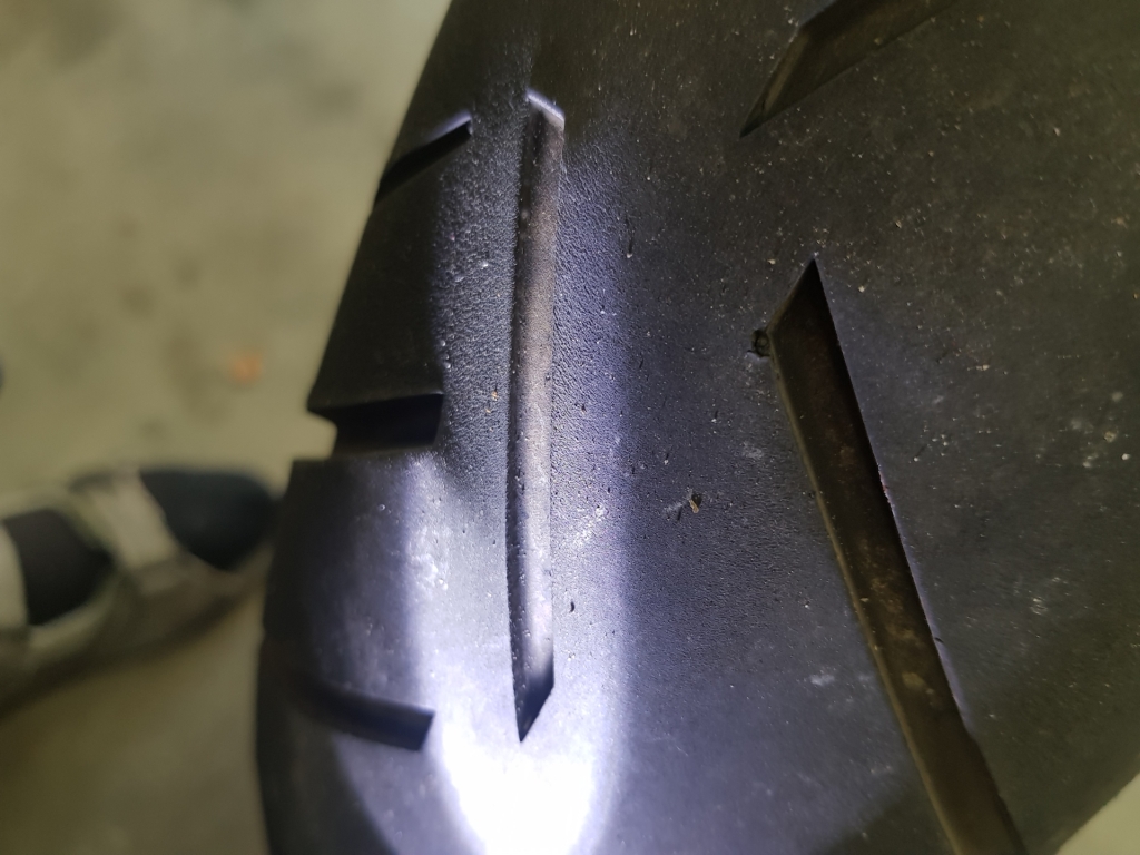

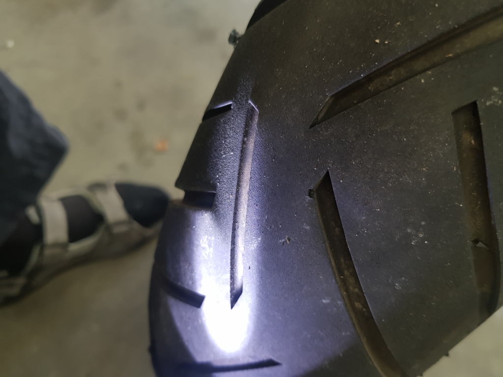

Also ich habe mit grosser Begeisterung auf meiner alten 2-Ventiler R80R mehrere Sätze CRA3 abgefahren und würde da nie mehr einen anderen Reifen aufziehen (alle andern zugelassenen sind Diagonalreifen).
Auf meiner 2006er R1200R habe ich nun den zweiten Satz in der GT Version. Der erste Satz mit gut 8000km und sehr unregelmässig abgefahrenem Vorderreifen. 2.5/2.9 hinten/vorne. Vorwiegende Nutzung der Vorderbremse, der Integralbremse also.
Den zweiten Satz nun bei 7500km, der Vorderreifen wiederum sehr sehr unregelmässig abgefahren. Siehe Bilder. Diesmal mit 2.2/2.5 und gezielter Nutzung der Integral- und auch Hinterbremse.
Mit allen andern Eigenschaften des CRA3 bin ich sehr zufrieden, aber mit diesem Verschleissmuster gar nicht. Conti sei nichts solches bekannt und ich habe entweder falschen Luftdruck oder das Fahrwerk nicht richtig eingestellt, was immer das heissen soll.
Kennt jemand dieses Verschleissbild?
(631.49 KiB) Noch nie heruntergeladen
(403.46 KiB) Noch nie heruntergeladen
(374.31 KiB) Noch nie heruntergeladen
In der Garage liegt nun ein Satz Pirelli Angel GT2 bereit.
/Edit: keine Ahnung was ich machen muss, damit die Bilder angezeigt werden, sorry!

hallo Franz das Verschleißmuster braucht dich nicht stören, das ist für die Fahrweise normal, sonst wäre dein Vorderer Reifen weiter zur Kante abgenutzt! Ein super guter Reifen.
Ich komme gerade vom Schwarzwald, da war der Reifen hinten wie vorne mit klebrigen Laufflächen und hinten bis zur Kante genutzt, vorne noch ca 1 cm, also auch da wäre noch viel gegangen. Wird er richtig warmgefahren sind Gummiabriebteilchen auf der Lauffläche zu sehen, fährt man dann wieder gemächlicher wird er wieder glatter.
Der vorherige montierte Michelin Road 5 war auch bei den Profilrillen ausgewaschen und bis zur Kante genutzt. Auch das war bei mir die Nutzung recht hart und die Lauffläche war klebrig und aufgerissen. Also mit Gummiabriebwürstchen..
Auf engen Straßen bei niedrigen Geschwindigkeiten lenkt die R selbst in die Kurve und muss mit dem Leker durch Drücken am Kurveninneren Griff nach vorne in Schräglage gehalten werden. Ich halte das Fahrverhalten für ungünstig. Bei höheren Geschwindigkeiten dagegen ist das nicht spürbar.
Mit 2,4 Bar Vrne muss man viel Arbeiten, dann gab ich mal erhöht und das Einlenken ging leichter, aber mit 2,7 Bar vorne wird der Reifen hart und schluckt Flicken nicht mehr so gut.
Der Refen hat vorne fast 9000 km der hintere ist schon neu. Also 2 Vordere halten 3 Hintere Reifen bei mir aus. Ein toller Reifen. Fahren und nicht auf die Rillen schauen.
Fahr mal schneller, dann babbt er trotz leichten Auswaschungen besser, als nur zu kalt gefahren. Siehe Gerald, GS Trecker.
Hat man jedoch keine dauernden Kurvenstrecken, kann man den Reifen nicht richtig warm bekommen.

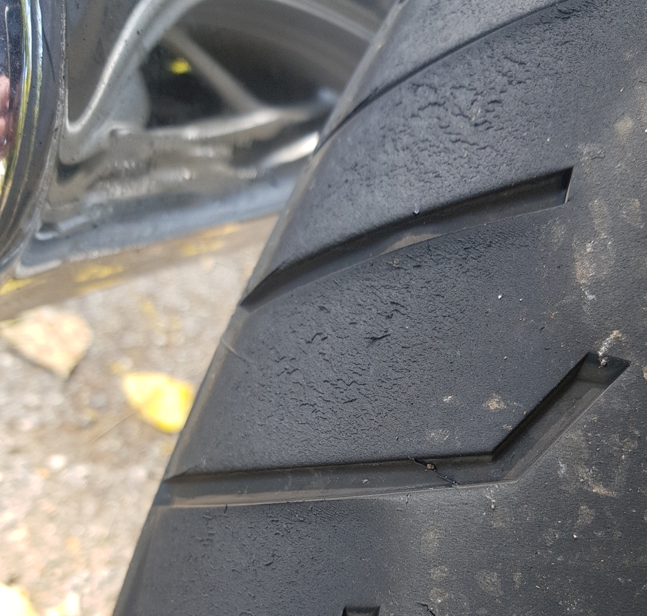

Ich denke, du lässt dich von meinen Bilder täuschen und ziehst den falschen Schluss über meine Fahrweise. Hier ein Bild des Hinterreifens letzten Sonntag nach Fahrt von St. Ursanne nach St. Hippolyte, dem Doubs entlang. Da siehst du auch die Gummiabriebteilchen bis fast aussen.
Nein, ich bin mit dem Verschleissmuster nicht zufrieden. Auch ist der Vorderreifen deutlich früher verschlissen als der hintere (ich wechsle immer gleich beide). Der vordere Reifen ist nicht mehr rund, sondern ein Vieleck.
Ausserdem ist mir der Reifen auf der R1200R zu hart.
Mal schauen, wie sich der Pirelli anfühlt und wie dort der Verschleiss ausfallen wird.
(620.9 KiB) Noch nie heruntergeladen

Ich versuche meine Kritik noch etwas genauer zu formulieren:
Beim Vorderreifen ist jede dritte der äusseren Schrägrillen deutlich stärker verschlissen. Und das nur an einer relativ kleinen Stelle. Sobald aber diese Stelle 1.6mm Profiltiefe unterschreitet, muss der Reifen ersetzt werden.
Für mich wäre ein gleichmässigerer Verschleiss auf grösserer Gummifläche wünschenswert.
Was mich am an und für sich sehr guten CRA3 auf der R1200R auch noch stört: warum muss ich mir die zu harte GT Version vorschreiben lassen, wenn ich nie die Höchstgeschwindigkeit (hätte in der Schweiz mehrere Jahre Gefängnis zur Folge!) und nie mit maximaler Zuladung fahre?
Auch da habe ich Hoffnung auf den Angel GT2, mit seinem flexibleren Mittenbereich.

ja klar kann ich das fasch einschätzen, aber
1. hält mein Attack 3 nun schon 9000 km was sehr, sehr gut ist. Trotz wie bei dir an manchen Rillen weniger tiefem Profil.
2. was nützt mir ein nur optisch gleichmäßig abgefahrener andere Reifen, wenn er nur 6500 km hält? Oder weniger Klebrig ist?
3.dein vorderer Reifen ist mindestens 1 cm weniger am Rand wie meiner, und hält kürzer wie bei mir, also bremst du hart in geringerer Schräglage, statt weiter abzuwinkeln. Das macht die Verformung und den ungleichmäßigen Verschleiß, auch hinten ist nicht bis zur Kante gefahren.
4. mir ist der Vordere bei 2,5 Bar nicht zu hart oder umkomfortabel, der Road 5 ist ggf etwas weicher. Hat auch die Auswaschungen. Das ist egal, sonst musst du einen Slic fahren.
Der Road 5 hat außen einen durchgehenden Laufstreifen aber auf den wirst du nur teileweise nutzen, da bleiben noch 2 Rest cm..
