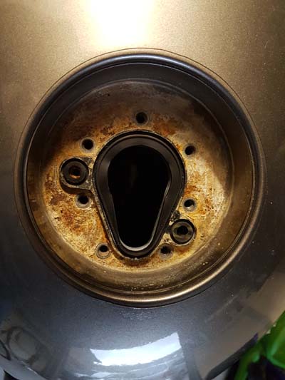

Roststelle Tank unter Tankdeckelring

Hi, hab meine R1200R Classic vor 2Monate gebraucht beim Freundlichen gekauft. Natürlich alles mögliche im you Tube angeschaut....Rost am Tank gesehen.... raus ans Moped.....Deckel abgeschraubt......ROST!
Hab dem Freundlichen Bilder gemailt.....bin mal gespannt....

Was Du aber verschweigst, welches Baujahr hat die R1200R, wieviel Kilometer hat sie auf dem Buckel?
Und was erwartest Du jetzt von dem BMW Händler der Dir die R verkauft hat?

Die R1200R ist Baujahr 2013 und hat rund14000km. Wurde vom BMW Händler als erster zugelassen dann an einen Kunden verkauft. Dieser hat die Maschine dann Zurück gegeben, denke in Zahlung für ne neue....
Ich habe eine CarGarantie vom BMW Motorrad Vertragshändler erhalten.
Erwarten .....nun ja....ich erwarte wohl eher ein Entgegenkommen von Ihm, schließlich ist das Problem ja bei BMW bekannt. Die CarGarantie wird hier wohl keine Instandsetzung zahlen.
Warten wir es mal ab wie Kulant der Händler ist, bzw. was BMW selbst übernimmt. Soviel ich weiß, gibt BMW 7 Jahre Rostgarantie....allerdings wohl nur bei Durchrostung.
Wenn alles nix bringt bringe ich es halt selbst in Ordnung.

Für die 1000R gibt es von BMW einen Gummiring, der den Tankstutzen nahtlos mit dem Tank abdichtet.
Er passt perfekt bei der R1200R, jedenfalls der luftgekühlten.
Nur der silberne Tankdeckelrahmen muss zur Montage abgenommen werden (6 Schrauben).
Von aussen gesehen sieht man nur einen knapp 1mm-breiten schwarzen Gummiring.
So kann kein Wasser von aussen am Rand des Stutzens nach innen dringen.
Bitte sehr, gern geschehen.

Re: Roststelle Tank unter Tankdeckelring
Na dann bleibt zu hoffen, daß der Händler kulant ist und das in Ordnung
bringen kann. Dann mach dem Händler gleich den Vorschlag den Philipp
hier genannt hat, sonst hast Du in zwei drei Jahren vielleicht wieder
Rost am Stutzen!

Ist das wirklich Rost oder nur irgendein "Schlonz"?
Mal mit einem feuchten Finger dran gerieben?

Aufgeschreckt durch Eure Berichte hab` ich meinen Einfüllstutzen auch auseinander genommen.
Was soll ich sagen, warum soll´s mir besser ergehen
Der Händler meines Vertrauens hat mich dann erst über die - bekannte - Rechtslage (4 Jahre alt und damit aus der Garantie raus) aufgeklärt, kam dann aber schnell auf die Aussage hinsichtlich einer Fehlkonstruktion, bei der Feuchtigkeit nicht wie geplant abfließen kann; eine zusätzlich schlechte Oberflächenversiegelung führt dann eben zu dem bekannten Schadensbild. Er hat dann auch sofort angeboten - ein lückenloses Servicescheckheft vorausgesetzt - einen entsprechenden Kulanzantrag an den Hersteller zu stellen. Hat er dann auch gemacht.
Auf die Dichtung angesprochen, konfrontierte er mich allerdings mit der Aussage, es handele sich nicht ausschließlich um eindringendes Wasser, sondern auch um entstehende Kondensierung bei Temperatuschwankungen. Bei deser Art von Feuchtigkeitsbildung wäre die Dichtung dann eher kontraproduktiv, da sie nicht ablüften kann.
Bin daher erstmal unentschlossen und werde das Ergebnis des Kulanzantrages abwarten.

Danke fürs Foto Volker, also ich nehme erst mal das Ding auseinander und behandle den Hohlraum prophilaktisch mit Anti-Rost-Zeugs.

Hi, mein freundlicher hat alles erstmal abgelehnt
er will es sich anschauen aber alle notwendigen Arbeiten muss er berechnen.....bin begeistert.... naja ich schreibe mal bmw bzw. und/oder die CarGarantie an.....schau mer mal...ansonsten bringe ich das selbst in Ordnung....aber von BMW erwarte ich eigentlich etwas mehr....
Wenn er „geschaut hat“ werde ich den Schmotter erstmal entfernen ......hoffe es fällt nicht Zuviel in den Tank....mache halt alle Schrauben rein und verschließe die Einfüllöffnung bevor ich dran gehe...
Auf meine Frage ob es einen Triebstofffilter gäbe sagte er den gibt es bei diesem Modelljahr nicht mehr....????
Na ja ich schau nach....im bmw teile Katalog finde ich an der Stelle keinen..ich prüfe ob ich nicht doch einen in den Schlauch einbauen kann.......melde mich wieder....

Ganz ehrlich: Wechsel den Händler.
Im Gegensatz zur GS hat die R sehr wohl einen Kraftstofffilter
Ja, auch deine.

Ich schätze mal, dass das nicht geht, weil darüber viel zu viel Druck in der Treibstoffleitung abfallen würde. Der Filter kann nur vor der Pumpe sitzen, nicht dahinter.SÜWˋler hat geschrieben: 12. Oktober 2017, 21:25Triebstofffilter...ich prüfe ob ich nicht doch einen in den Schlauch einbauen kann...

Naja, hast Du wirklich ernsthaft erwartet, daß der Händler das auf seine Kappe nimmtSÜWˋler hat geschrieben: 12. Oktober 2017, 21:25 Hi, mein freundlicher hat alles erstmal abgelehnter will es sich anschauen aber alle notwendigen Arbeiten muss er berechnen.....bin begeistert.... naja ich schreibe mal bmw bzw. und/oder die CarGarantie an.....schau mer mal...ansonsten bringe ich das selbst in Ordnung....aber von BMW erwarte ich eigentlich etwas mehr....
und Dir das kostenlos Instand setzt? Dem kannst Du da wahrlich keine Vorwürfe machen
wenn er das ablehnt. Der kann ja schließlich die seine Fahrzeuge vorher komplett zerlegen
und nachschauen was eventuell unter einen Garntie fallen würde!
Vielleicht ist die Q ja ständig oder oft im Freien gestanden und nicht in einer warmen
Garage wo es schön trocken bleibt und deshalb unterm Stutzen so rostet.
Vielleicht ist da dann der Vorbesitzer mehr oder weniger mitschuldig daran?
Und bevor Du überhaupt jetzt was versuchst selber Instand zu setzen, warte doch einfach
mal die Rückantwort von BMW und der CarGarantie ab!

Der Sturm im Wasserglas. Mach das Ding sauber und setze endlich den Vorschlag von PHS um und hör mit deinem Wehklagen auf. Wenn nicht, dann empfehle ich dir eine Endoskopkamera für 5,49 €, da findest bestimmt noch einen unentdeckten BMW Skandal.

Das hast doch nix mit Wehklagen zu tun...ich habe beim Fachhändler vor ein paar Wochen ein Motorrad gekauft, dass „sehr gepflegt“ und „geprüft“ und „Garantie“ ausgewiesen war. Unter solchen Attributen verstehe ich halt nicht, dass der Tank am Einfüllstuzen vor sich hin gammelt zumal das Problem bei BMW bekannt ist.
Deshalb werde ich jetzt erst mal darauf hinarbeiten, dass BMW das kostenlos in Ordnung bringt. Und selbst wenn es mit „ sauber machen“ erledigt werden kann, dann muss der Händler halt nacharbeiten und den Mangel beheben.
Natürlich ist ein gebrauchtes Moped nicht neuwertig, aber das ist meiner Meinung nach eine Beschädigung die man fairerweise vor dem Verkauf beseitigen sollte.
Ich such auch keinen Skandal, sondern möchte nur für 100% Bezahlung, 100% Leistung.
Ich denke mit dem Händler kann man einem guten Gespräch auch eine vernünftige Lösung herbeiführen, zumindest habe ich Ihn bisher so kennen gelernt.
Soll ich dir noch ein paar Schachstellen nennen, wo du noch nachschauen kannst.
Diese Korrosion (die keine echte ist) hatte ich bis jetzt bei jeder meiner BMW. Aufgefallen ist es mir bei meiner 1100er, als der Wasserablauf verlegt war, übrigens auch ein Schwachpunkt an der BMW, ob das bei meiner 12er auch noch so ist, interessiert es mich erst, wenn der Fehler auftritt.
Dein Problemchen wäre dir in 20 Jahren nicht aufgefallen, weil dadurch keine Schädigung am Tank auftritt, zB. Durchrostung o.ä. Aber wenn es dir wichtig ist, dann mach das so, wie du geschrieben hast. Ich für meinen Teil würde einmal reinigen, Dichtring rein und fertig. Glaube, ich kenne die Gedanken von deinem Freundlichen, wenn du mit deinem Problem bei ihm auftauchst.
War heute beim freundlichen. Alles super gelaufen, der Schmotter beseitigt, Rost entfernt, und alles mit Wachs geschützt. Noch nen freundlichen Hinweis ab und an mal nachsehen ob alles ok... Kosten: 0,00 € und das besagte Dichtungsgummi wurde auch eingebaut.
Ich bin zufriedenen und hab was in die Kaffekasse gegeben. So wünscht man es sich.
Habe gestern Rückantwort vom Händler erhalten. BMW übernimmt aus Kulanz die Lackierung des Einfüllstutzen, muss nur den Tank abbauen oder ca. 50 € für die Demontage blechen.
Geht doch...
Und was hast Du dadurch gewonnen?
Du baust den Tank ab, also Benzin raus, den Tank unfallfrei zum Händler bringen, und dann das ganze wieder rückwärts.
Da wäre der Aufwand, dass selber zu beheben geringer gewesen. Und wenn wenn man den eigenen Zeitaufwand rechnet, auch noch günstiger.
