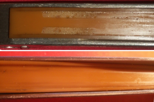

Anbei mal ein Bild von einer Kettenspannschine mit einer Laufleistung von ca 100 000 km.
Mag sich jeder selbst ein Urteil bilden.
Das Erscheinigungsbild deckt sich auch mit den Erfahrung an K 75 / 1100 vor Jahren und da habe ich auch nicht vor "Hunderttausend" gewechselt. Mit dieser Schiene währe ich auch locker weitergefahren - nun ist sie raus und es kommt eine neue rein - wenn man schon den ganzen Quatsch auseinander hat. Werde den Verschleiß mal messen, wenn die neue Schiene vorliegt.

Hallo Egon,
habe meine profilaktisch bei 80Tkm wechseln lassen, sah fast aus wie neu. Die Erfahrungen aus dem Flyingbrick-Forum kann ich nur bestätigen.
Gruß Jörg
Gruß Jörg
