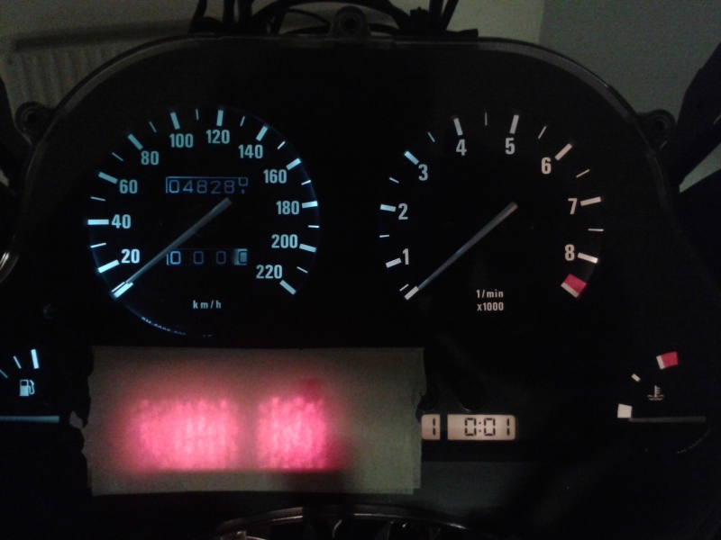

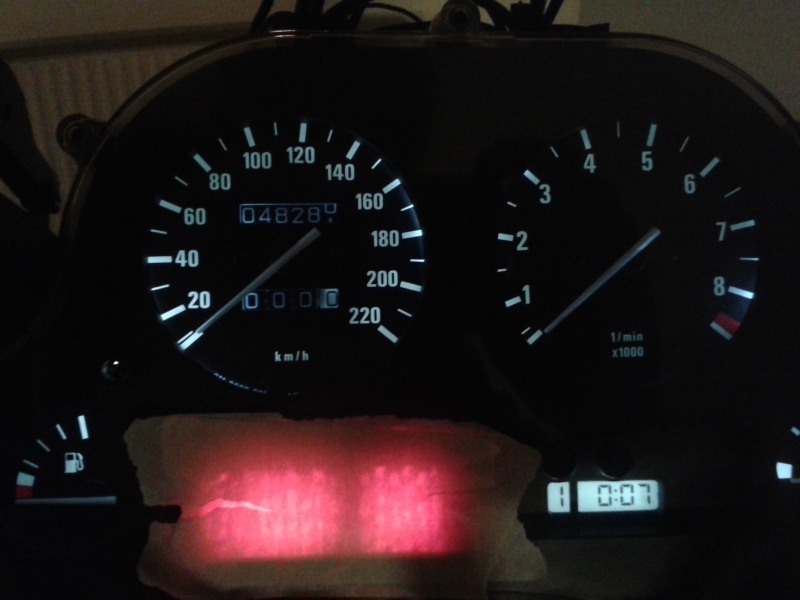

Hatte mir heute endlich mal Zeit genommen, an die LT ein paar Tachoringe einzubauen und bei der Gelegenheit die schon längst überfällige LED Tachobeleuchtung umgebaut.
Hab mal ein paar Bilder abgelichtet.
Auf diesem Bild der Unterschied, links 2 LED und oben Mitte 1 LED weiß, rechts sind noch 2 alte Glühbirnchen drin.
Auf diesem Bild haben fertig. :wink: Ob das nun schöner oder besser ist, sei dahin gestellt. Man probiert es eben. 8)
Sollte noch jemand ein Bild dazu benötigen, kann ich gerne machen, der Tacho liegt noch offen.

Die Lichtverteilung der neuen LED ist ok, sieht am Foto nicht ganz so gleichmäßig aus.
Obwohl ich schon der Meinung bin, dass die Tachoseite generell heller beleuchtet ist. Kann es sein, dass die LED verschieden stark leuchten?
Hab noch 4 in Reserve, werd das mal testen.
