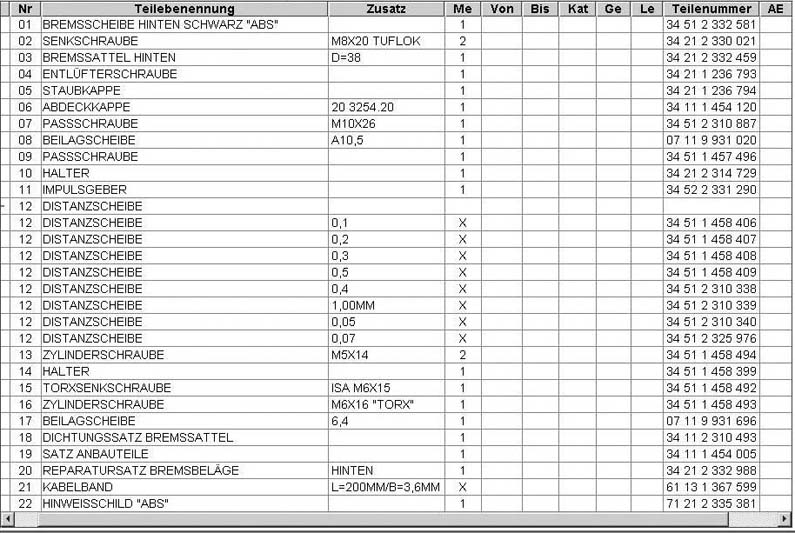

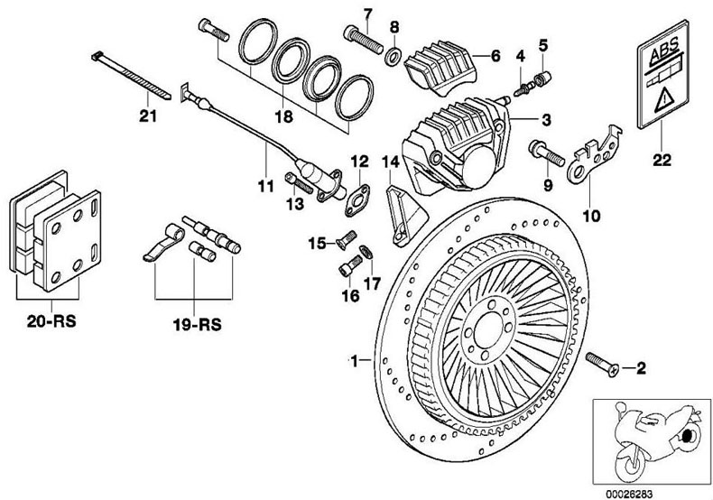

Hier mal auf Deutsch incl. E-Teile-Nummern

also der Riss war kein Riss, sah nur so aus. Der Sensorabstand vorne beträgt 0,45 und der hinten 0,70. Ist das OK?
Gruß Tilo
