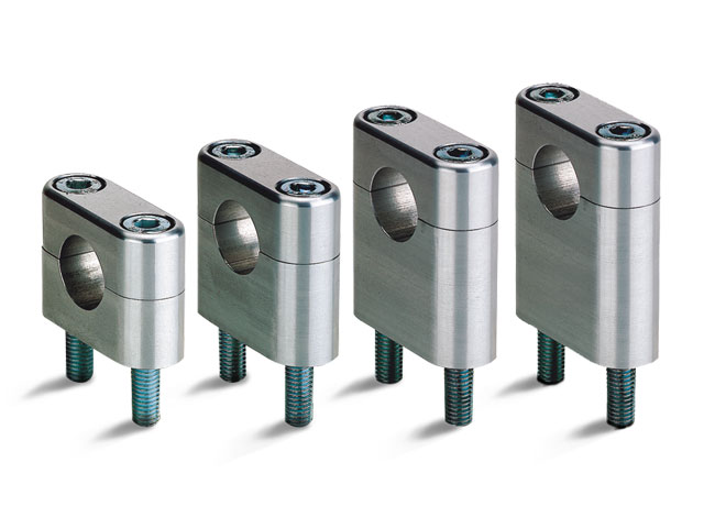

Ps.: hab auch die Adapterplatte von ABM und den SB Lenker, ich kann dir sagen vom Fahrgefühl ist es 1000 zu 1 damit ....die aufrechte Sitzposition, das Feeling in den Kurfen ist ein viel GEILERES.......
- ABM-Klemmboecke.jpg (37.4 KiB) 477 mal betrachtet
