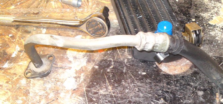

Hab jetzt einen Satz Ölleitungen gekauft und versuche die Orginalleitung zu behalten.
Die neue gebrauchte werde ich zerteilen sodass ich auf der linken Seite den Stummel zu übrig habe und auch der rechten Seite durch den Telelever durch komme und dabei die Befestigungspunkte die am Rohr sind nutzen kann und gleichzeitig durch das umdrehen die richtige Krümmung in richtung Anschlussklemme bekomme.
Als alternative überlege ich ob die Leitung der R1200R am
http://www.realoem.com/bmw/showparts.do ... g=17&fg=05
NR:17227683631 auch an der R1100R passt. Die hat die richtige Form, scheinbar auch den korrekten Anschluss am Motor und geht in die richtig Richtung.

Die Ölleitung der 1200R könnte passen, wenn der Anschlussflansch oben in die richtige Richtung weist. Ich glaube die Bohrungen am Flansch der 1200R sind im Vergleich zur R1100R um 90° verdreht. In dem Fall müsste die Leitung antsprechend gebogen werden was Du kaum realisiert bekommst. Oder aber absägen und mit einer Muffe neu verlöten ...
Das müsste man mal mit einer 1200er Leitung am "lebenden Objekt" vergleichen.

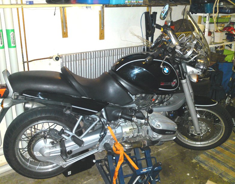

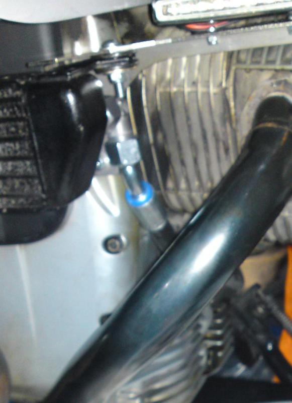

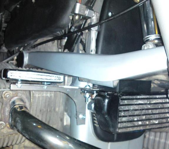

Hab nun endlich die hässlichen Eselsohren demontiert und den GS-Kühler vormontiert. Tausche auch gleich mal alle Schrauben and der Stirn gegen V2A aus. richtig gut mal an alles ordentlich ran zu kommen.
Beschreibung und Zeichnung der Halter folgen, wenn ich die montiert habe und die korrekt installiert sind.
Betreffend des Motoranschlussrohres bin ich jetzt überzeugt das das von der R1200 passen sollte. Siehe beiligendes Bild

#41 Beitrag von wermland »
Hier noch von Vorn und das Anschlussrohr.
Jetzt fehlen nur noch die Halter. Dann muss ich lediglich den Autoswitch für die LED's noch installieren und dann kann die Saisong kommen. Karfreitag ist bei uns Premiere.
wermland
Beiträge: 34
Registriert: 25. Dezember 2010, 20:07
Re: R1100R/R850R
#42 Beitrag von wermland »

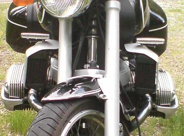

Jetzt ist Sie endlich fertig und auch die Chromdeckel sind dran. Endlich wieder eine BMW, ohne Eselsohren.
Bei fragen bitte mailen, hab auch eventuelle Skizzen zur Verfügung.
Verwendet wurden ausser einem Schlauchstück mit Kuppungen nur orginal BMW Teile und Schneidkupplungen.
Der Vorteil war hier, dass auch noch Platz für die Tagfahrlampen entstand der die Boxersiluette auch bei Nacht unterstreicht.

inzwischen ist der 1200er Ölkühler angebaut. Dazu noch die Gabel von der 1100S und ein Ilmberger Schutzblech vorne. Fotos siehe https://picasaweb.google.com/omg9500/BMW20110327#
Die obere Ölleitung der 1200R (in Fahrtrichtung rechts) passt nicht. Der Anschluss passt zwar, aber da der Rahmen der 1200er anders aussieht als der 1100er passt die Leitung nicht am Rahmen vorbei und müsste aufwenig umgebogen werden.
Mit dem Kühler der 1100GS wirst due wahrscheinlich nicht sehr glücklich werden, da der für die Lage unterdimensioniert ist. Ich würde Dir eher zu dem Kühler der 1150er raten, der ist dicker und hat eine bessere Kühlleistung. Aber auch mit dem wurde meine Dicke auf der Autobahn ziemlich heiss und ich habe mich für den 1200er entschieden - wegen der grösseren Fläche.
Die Befestigung ist ziemlich einfach. Unten hat der Kühler zwei Schraublöcher. Dazu einen (Edelstah-)Blechstreifen gebogen und mit Distanzhülsen an 2 Schrauben vom vorderen Motordeckel befestigt. Oben hat der Kühler einen Stift mit einem abgeschnittenen Stück Gummischlauch (Vibrationsdämpfer?). Dazu ein Edelstahlblech zum Winkel gebogen, ein 14er Loch (für den Stift vom Ölkühler) reingebohrt und an der anderen Seite mit einer 8er Schraube und selbstsichernder Mutter am Stirndeckel (Kunststoffabdeckung vom Poly-V-Riemen) befestigt.
Dazu noch ein Edelstahlgitter schwarz lackiert und als Schutz um den Ölkühler gebogen.
Die selbstgefertigten Ölleitungen (rechts und links abgesägt und an den Stummel per Schneidverschraubung einen Schlauch dran) konnte ich weiterverwenden, musste nur links einen etwas längeren Schlauch dranmachen. Das wars.
Alles kein Hexenwerk. Aber der 1200er Kühler geht natürlich nur mit einem anderen Krümmer. Mit dem 1100R oder RS Krümmer ist da vorne zu wenig Platz.

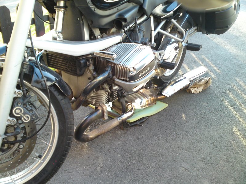

Moin auch von mir. 1600km über Ostern von Schweden nach Deutschland und zurück mit dem neuen Kühler, kein Thema. Hier ein schönes Bild meiner Diva.
Nächstes Projekt ist der störende Krümmerlauf.
wermland
Beiträge: 34
Re: R1100R/R850R
#48 Beitrag von wermland »

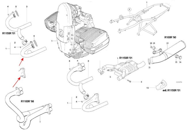

Hier schonmal die Vorschau nach der Bildmontage
Projekt:
R1150R Krümmer mit geänderter Schraubkupplung
R1150R Vorschalldämpfer
R100R Enschalldämpfer
Wenn irgendjemand gute Vorschläge hat oder Dinge die der Lösung entgegensprechen, dann nehm ich das gern mit in Betracht.
2 Vorteile sind bereits jetzt Klar:
- Platz für einen tiefen Koffer links
- besserer Sound als bei der R1100R orig.

Also zunächst mal die Krümmer der 1150er Modelle passen nicht an die 1100er, da andere Anschlussflansche. Du müsstest in dem Fall die Anschlussflansche absägen und die Flansche der 1100er an die Krümmer der 1150er anschweissen.
Was den Endtopf angeht könntest Du auch den der R1150RS/RT in Betracht ziehen.
Oliver
wermland
Beiträge: 34
Re: R1100R/R850R
#50 Beitrag von wermland »
Schweissen ist schon geplant wie im Bild2 zu sehen. Der Entopf der R100, weil der nicht verändert werden muss.
