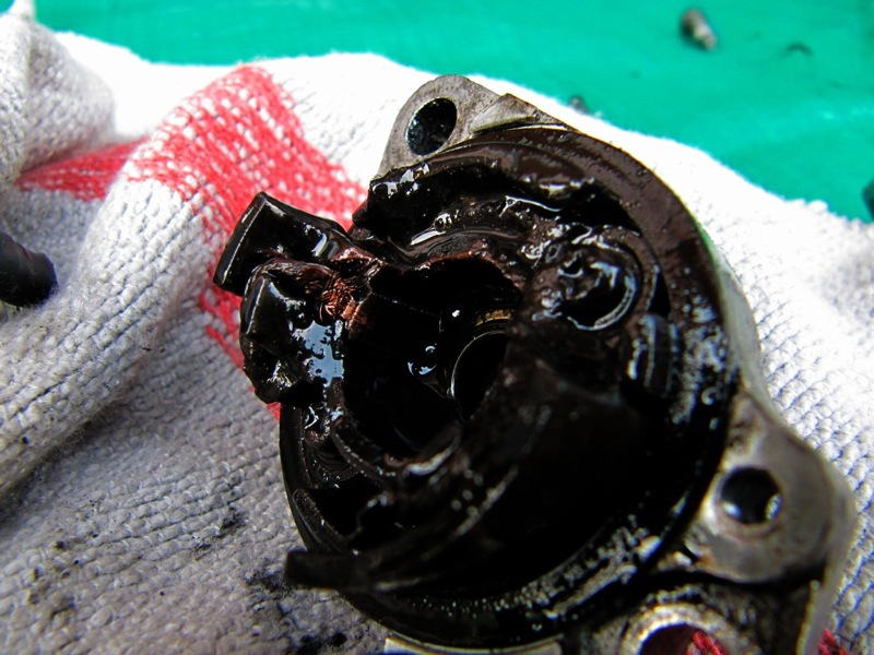

So Leute, jetzt hat es mein EKHS auch erwischt und das, nachdem innerhalb eines Jahres schon zweimal das Getriebe undicht war und der Rückfahrsensor seinen Geist aufgegeben hatte, bisherige Kosten, 4100 chf, davon hat BMW 1530 chf übernommen, aber nur, weil das Getriebe innerhalb von 11 Monaten zweimal undicht war. Der aktuelle Defekt soll ca. 1500 CHF kosten. Kulanz hat BMW abgelehnt und das System ist zur Zeit auch nicht lieferbar. Deshalb habe ich zur Selbsthilfe gegriffen und bin zu einer freien Werkstatt gefahren. die haben die Hydraulik-Einheit ausgebaut und dann habe ich angefangen, die Ursache zu suchen. Ergebnis: die Kohlen des Elektromotors sind nicht mehr als solche zu erkennen und der Elektromotor ist komplett voll schwarzem Öl, vermutlich das Öl, das aus dem Getriebe ausgelaufen ist. Die Hydraulik-Einheit scheint noch dicht zu sein. Heute war ich beim Piaggiohändler und wir hoffen, den richtigen Elektromotor gefunden zu haben. Es ist der Anlassermotor von einer 50 ccm 4-Takt-Vespa, zum Preis von unter 30 Euro. Wenn ich ihn habe und er passt gebe ich euch hier die Bestellnummer weiter. Sollte der Schaden auf diese Weise repariert werden können, kostet das Ganze Höchstens 150 Euro. Ich finde es sehr dreist von BMW, den E-Motor nicht einzeln anzubieten, denn der in kurzer Zeit auszutauschen.
Habe aus lauter Frust heute mal die neue Kawasaki 1400 GTR zur Probe gefahren. Ist zwar nicht mit der LT zu vergleichen, da sie ein Sporttourer ist, aber sie lässt sich sehr leicht fahren und der Motor ist absolute Sahne.
Wenn meine Dicke auf unserer dreiwöchigen Tour zu Nordkap, die am 10. Juli losgeht, noch mal Zicken macht, dann war es wohl meine erste und letzte BMW, denn unter Qualität und Kulanz verstehe ich was anderes.

Hallo Michael,
Leidensgenosse. ich habe nach zwischenzeitlich 4 Wochen Wartezeit von meinem Händler, der mir den Anlassermotor liefert, die NAchricht bekommen, dass das Teil endlich da ist und heute gelifert werden soll. Mein Anlassermotor hat übrigens genauso ausgehen, wie du es von deinem geschildert hast.
Gespannt bin ich, was du für Erfahrungen mit dem Moor unter dreißig Eur machst. Ich habe zunächst ein Modell von einem Motoradhändler im hiesigen Berich angeboten bekommen, das knapp 50 Euronen gekostet, dann aber auf Grund er Anschlusspositionen nicht passte. Der Händler in Schwerin, bei dem ich schlielich gelandet bin, hat angeblich u.a. auch mit BMW Kontakt aufgenommen und einen anderen Motor als passend herausgefunden. Der kostet allerding etwas über 110 Eur, ist dafür aber optisch identisch mit dem, den ich bei meiner Maschine ausgebaut habe. Mal sehen. Hattest denn du irgendeine Typenbezeichnung auf deinem Motor. Ich habe nur den Firmennamen Mitsuba und 0,25 kw ermitteln können.
Lass uns weiter in Kontkt bleiben. Hoffe mein Teil am Montag oder Dienstag zu bekommen. Dann melde ich mich spätestens nach dem Einbau wieder.

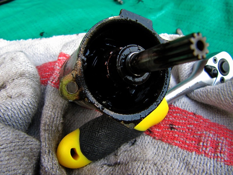

Hallo Boxerfriedel,
den anderen Motor zum höheren Preis hatten wir auch schon bestellt und dann herausgefunden, das der Stromanschluss an der falschen Stelle sitzt. Den aktuell bestellten Motor haben wir durch den Vergleich mit einer zufällig zur Reparatur da stehenden Vespa erhalten. Von aussen sind beide Anlassermotoren völlig identisch und deshalb hoffe ich, dass es der richtige ist. Er soll am Dienstag eintreffen, danach weiss ich mehr.
Die Typenbezeichnungen auf meinem Anlassermotor sind identisch mit denen von dir.
Wenn der Motor wieder nicht der richtige ist, dann habe ich die Ar...Karte gezogen, denn am 10.7. breche ich mit meiner Frau zu einer Nordkap-Tour auf, dann eben ohne Hauptständer.
Weisst du, wo bei dir das Öl im Anlassermotor herkam? War bei dir auch das Getriebe undicht? Hier noch die Bilder, die ich von meinem Anlassermotor gemacht habe:

Hi, Dieter,
den Plan hab ich zunächst auch verfolgt, aber nachdem ich mir angesehen hatte, wie ramponiert das Teil insgesamt war,
habe ich ihn fallen gelassen. Jetzt wart ich mal auf den versprochenen Motor und wenn der wieder nichts ist, dann verwirkliche ich das, was ich eigentlich schon von Anfang an wollte und montier mir den mechanischen.
Wenn ich meine Dicke nicht mehr aufbocken kann, dann geb ich´s Motorradfahren auf, aber da können die von BMW noch lange warten mit ihrem "zupferorientirten" Schnickschnack.

Hallo Boxerfriedel,
genau so ist es auch bei mir, nur noch im Notfall reparabel. Mein neuer Motor ist da und passt, und was auch wichtig ist, er hat 0.25 KW. Jetzt wird das ganze wieder zusammen gebaut und ich hoffe, dass es dann wieder funktioniert. Wenn alles funzt, bekommt ihr von mir die Bestellnummer des Motors. Dann sollte das Thema ein für alle Mal geklärt sein. Ürigens der Motor kostet ca. 90 Euro und nicht wie letztens vom Händler angegeben ca. 30, aber auch das ist zu verkraften, den beim freundlichen hätte das gesamte Teil ja 886 Euro incl. Vergnügungssteuer gekostet.
