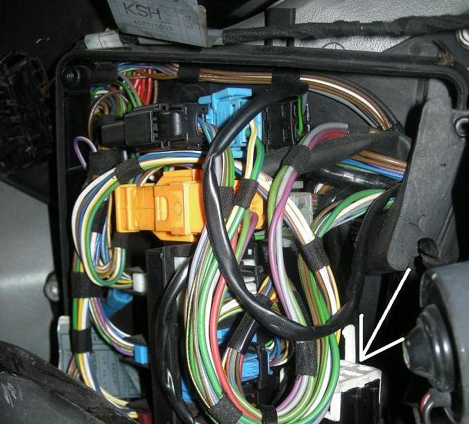

So, habe jetzt den Tank ruter und den "Relaikasten" auf. Als erstes ist mir aufgefallen, dass ein Steckplatz unter dem ersten Deckel nicht belegt ist...
Ist das richtig so?
Ist das richtig so?

Re: Welches Lämpchen im Cockpit muss beim Start leuchten?
Der Steckplatz ist für den Codierstecker der 98 PS Version.
Die Kabelbelegung müsste auf dem Schaltplan drauf sein den ich am Anfang des Trööts reingestellt habe.
