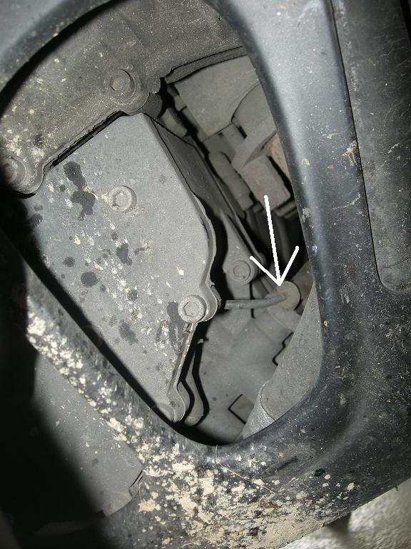

Habe bei mir den Stecker vom Öldruckschalter mal runter gehabt... Wenn das der auf dem Bild ist. War alles soweit sauber. Werde mal später Probefahren und gucken ob´s immernoch angeht.

So auf den ersten Blick würde ich sagen das ist der TempAnzeiger.
Auf den Ölschalter passt ein 24 Schlüssel und der steht weiter heraus Richtung der 2 Druckleitungen.
Wie gesagt ein braun/grünes Kabel.
Außerdem brauchst Du dazu nicht fahren.
Kabel ab, Zündung an, Lampe aus = kein Elektr. Fehler
Lampe immer noch an = Elektr. Fehler = Masse Fehler = Kabelbruch oder sonstige Verbindung oxidiert oder oder....
Hab mir sagen lassen, das bei unserer Version der Dicken diese Schalter öfters defekt sind

:) Der Druckschalter ist etwas tiefer und ist an der Kombi Pumpe Öl/ Wasser, und da sind wiederum 2 Geber/ Flachstecker der eine Öl der andere TemperaturWasser. :)

Wo finde ich eigentlich diesen Geber? Habe den immernoch nicht gefunden. Hat eventuell jemand ein Foto von dem Teil im eingebautem Zustand?
