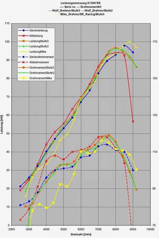

Also hier nochmals für alle die an einem anderen Puff interessiert sind:
- Alle Nachrüstanlagen verändert die Leistungscharakteristik des Motors.
- Alle nehmen Drehmoment im Bereich zwischen 2-5.000 U/min.
- Alle lassen den Motor leichter in die höheren Drehzahlen kommen. Sr ist die einzigste Anlage die uns bekannt ist die dann auch mehr PS bringt. Remus nimmt auch hier Leistung gegenüber der Serie. Diese Dinge wurden von uns auf dem Prüfstand gemessen.
- Alle sind leichter als die Serie.
- Alle haben einen Verschleiß der die Anlagen im Laufe des Gebrauchs lauter machen. Stahlwolle zur Geräuschdämmung verbrennt/wird ausgetragen. Daher kann es dazu kommen dass die Anlage in der Phonmessung eventuell durchfällt.
- Der Klang verändert.
- Die Verlegung ist anderst bzw. es fehlt der große Sammler über dem Hauptständer. Dadurch kann dieser höher gelegt werden.
So das ist mir dazu eingefallen.

Wolfgang, deine Auflistung ist wirklich gut und aufklärend!!
Da kann ich dir nur voll zustimmen, die Erfahrungen sind nur zu unterstreichen

wolfgang hat geschrieben:Also hier nochmals für alle die an einem anderen Puff interessiert sind:
- Alle nehmen Drehmoment im Bereich zwischen 2-5.000 U/min.( muss heissen : 2500-2800 U/min)- Alle lassen den Motor leichter in die höheren Drehzahlen kommen. Sr ist die einzigste Anlage die uns bekannt ist die dann auch mehr PS bringt. Remus nimmt auch hier Leistung gegenüber der Serie. Diese Dinge wurden von uns auf dem Prüfstand gemessen.
Manne
- Beiträge: 1050
Re: Auspuff für K Bj 2002
Ob das bei dem Fahrzeuggewicht grosse Auswirkungen auf die Beschleunigung hat
Muss dann eben jeder im Einzelfall selber entscheiden
Manne
Manne

Helmi da sind mir andere Dinge bekannt und habe ich auch erfahren. Meine mit Ballast hinten drauf den Berg hoch im 6. Gang zieht keine Wurst den Teller rabb. Ich habe bis in den 4. runter müssen. Die untere gelbe Kurve zeigt den Drehmomenteinbruch zwischen 3.500 und fast 6.000 U/min. Der Motor war mit SR und Bludau auf der 3. Stufe betrieben. An der Einstellung wurde dann später geändert. Wie das Drehmoment jetzt aussieht ist mir nicht bekannt. Aber genau den gleichen Effekt merke ich ja auch beim Fahren bei mir. Ich hab noch mehr Diagramme, Die zeigen alle die gleiche Erscheinung. Es sind nicht die Werte interessant, sondern der Verlauf der Kurven.

[quote="helmi123"][quote="wolfgang"]Also hier nochmals für alle die an einem anderen Puff interessiert sind:
Hallo Helmi,
ich muß Wolfgang zustimmen, bei mir taucht dieses Drehmomentloch auch zwischen 2000-4800U/min auf. Und es ist beim fahren
deutlich zu spüren.
Gruß Kalli
Hallo Helmi,
deutlich zu spüren.
Gruß Kalli
Mein Original Eprom bringt auchnur 97 PS obwohl es 130 PS sein müssen.
Wolle, stimmt schon.
Meine war bei der Messung viel zu Fett auf Stufe 3.Auf 2 ebenso.
Habe jetzt einen Bludau drin der nach meiner Lambda-messung eingestellt ist.
muss mal schauen wo ich den sch...Zettel von der 2 Messung hingeschmissen habe.
Stelle ihn dann hier rein.
Ihr sagt doch selber Stufe 3, dann wieder Stufe 2 was ist mit Stufe 1 der Eintritt zum ganzen Mist.
Es gilt : VORHER- Nachher und sonst nix.
