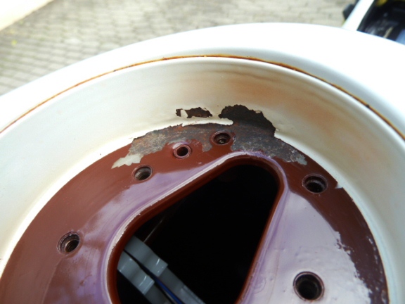

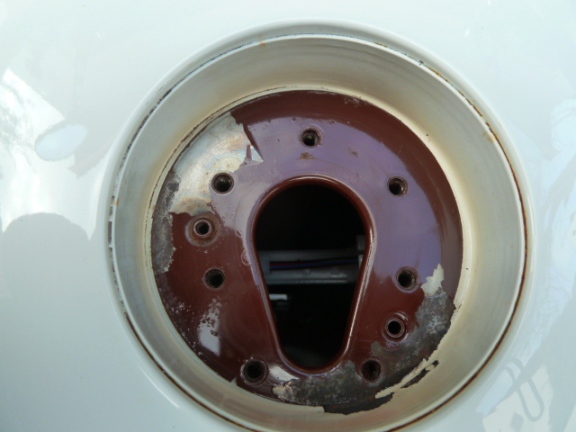

So, ich sollte einen Tank einer Vorführmaschine kriegen. Der war jedoch noch rostiger als meiner. Auch die Aufhängung unter dem Tank war sehr verrostet. Man beachte die Laufspuren des Rostes.
Meines Erachtens hat BMW da zumindest bei der Farbe ein großes Problem. Es ist nun wirklich kein Einzelfall mehr.
Volker
Volker

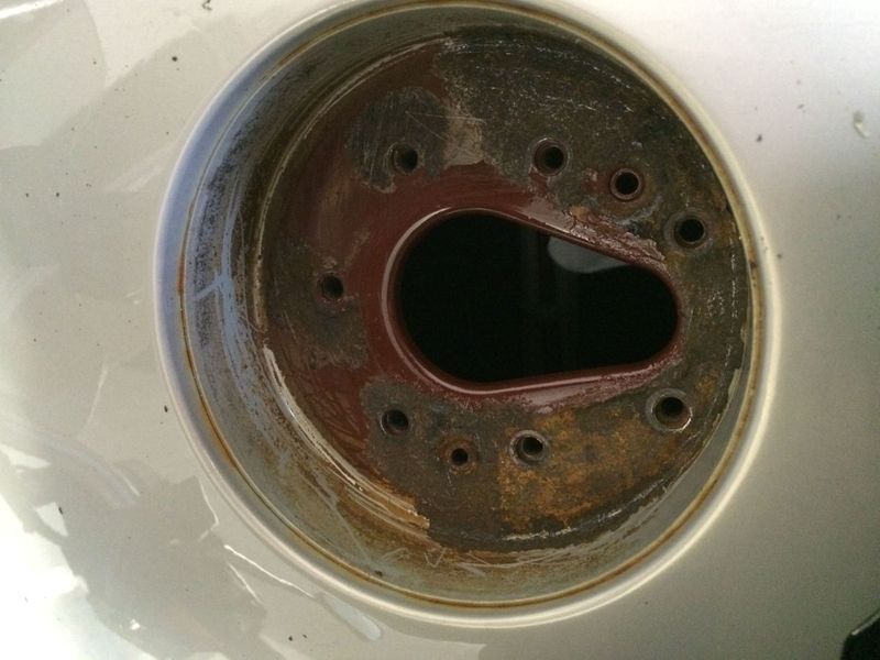

Re: Roststelle Tank unter Tankdeckelring
Nachdem das Thema ja wieder aufgekocht ist, hier mal mein Tank (Garagenfahrzeug 2007 mit jetzt 48000km auf der Uhr)

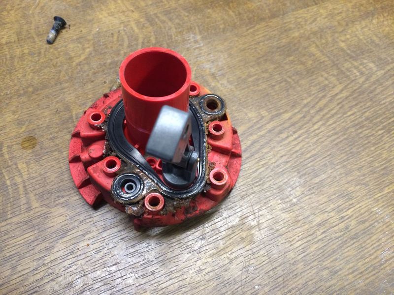

Um mal wieder zum eigentlichen Thema zurück zu kommen:
Mir hats keine Ruhe gelassen und so wurde heute kurzerhand mal geschraubt.
Es handelt sich um ein fast 7 Jahre altes Garagenfahrzeug (BJ 03/2007 + EZ 03/2008).
Aber seht selbst. Bis auf eine winzigkleine Stelle an der Seite sind keine Auffälligkeiten zu sehn. Die braune Grundierung/Rostschutzfarbe ist noch vollkommen intakt.

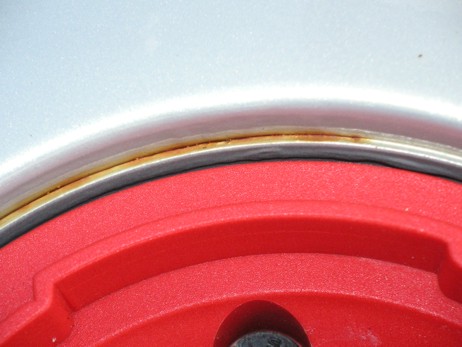

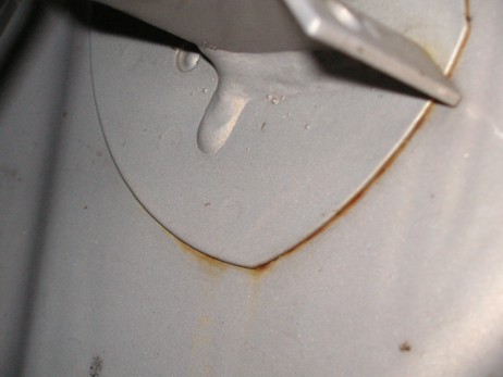

Ich sehe hier eher unterschiedliche Verarbeitungsmethoden an der Stelle des Tanks.
Mein Tank ist an der Stelle nicht so produziert wie von Christian; bei mir gibt es keine sichtbare Grundierung, sondern die Fahrzeugfarbe ist schlicht zu dünn aufgetragen. Bei mir ist alles verkalkt und soweit trocken.
Es ist aber erkennbar wohin das führt:
Der winzige Spalt-Falz oben am Tankkragen ist auch ein gutes Rostnest, bei mir gibt`s da einen Hauch von braun.
Der Lack am Boden hat (noch nur) einige winzige Bläschen im Lack.
Ich werd`s vorsorglich bearbeiten und mit einem Gummiring abdichten.
Hat zufällig einer Ideen, wo man solche Durchmesser herbekommt?
