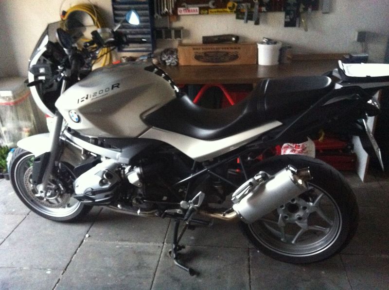

ich habe mir den auch gerade montiert....
http://file1.npage.de/006131/02/bilder/img_0178.jpg
Habe allerdings keine ABE, weiß jemand, wo ich eine herbekommen kann ?

Ich hätte ihn nicht so gerade montiert.Tnixm hat geschrieben:ich habe mir den auch gerade montiert....
Schau mal, ob du ihn durch drehen des Zwischrohres etwas steiler bekommst, so daß er parallel zur Linie des Hecks läuft.

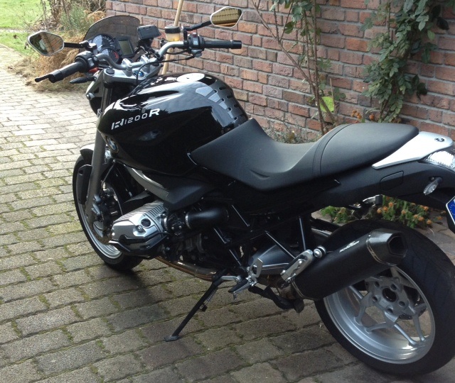

Hallo, ich fahre auch seit 2010 den Schnitzer ohne Killer. Der Klang ist sehr dumpf aber nicht zu laut. Die Fußraste habe ich etwas modifiziert so das der Auspuff höher hängt. Grüsse Sven

das mit dem höheren auspuff ist ja toll nur sieht man nicht wie es gemacht ist leider ..................
- qtreiber
- Beiträge: 2214
Re: AC Schnitzer Stealth Endschalldämpfer
so ist es. Ein seitliches Foto wäre aufschlußreicher.DARKMAN hat geschrieben:das mit dem höheren auspuff ist ja toll nur sieht man nicht wie es gemacht ist leider ..................
@Sven; lässt sich das machen?

Hallo Bernd, klar habe ich mal eins anbei! Grüsse Sven

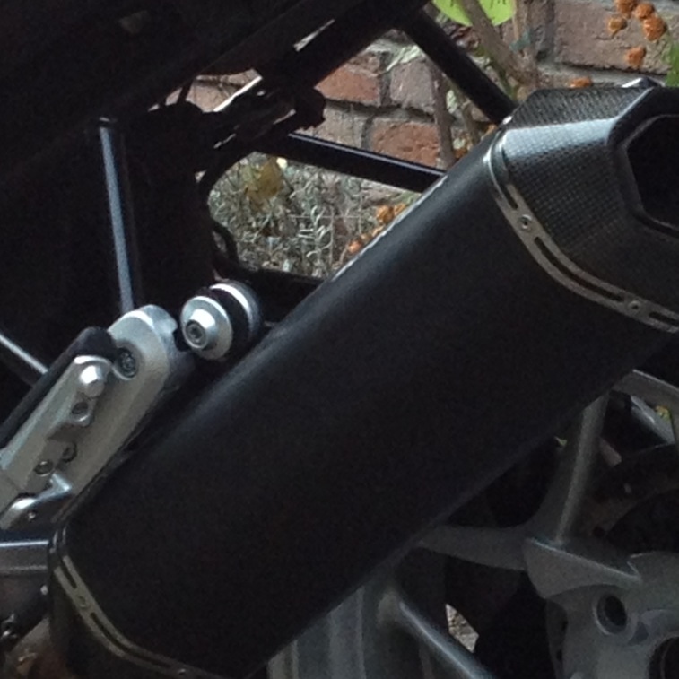

...so nun noch ein weiteres ! Grüsse Sven
Sven R1200R
- qtreiber
- Beiträge: 2214
Besten Dank.
... hast du noch eins von der Radseite?
Grundsätzlich, wenn überhaupt, suche ich nach einer flexiblen Möglichkeit, da ich doch auf meinen längeren Touren häufiger mit Koffern fahre.

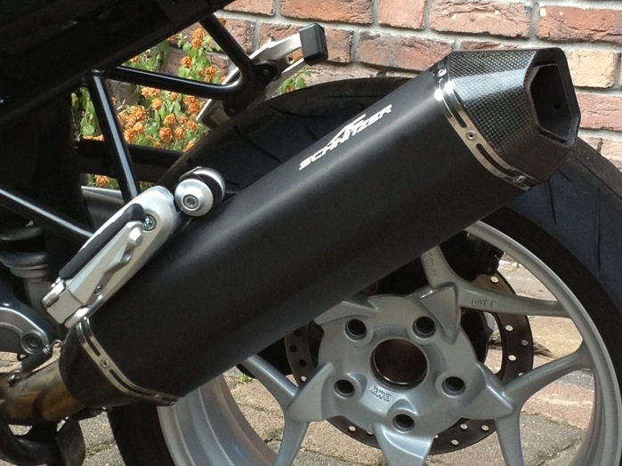

...so besser
? Ich habe mir ne gebrauchte Fußraste bestellt (in der Bucht) und falls ich mal einen Koffer dran haben möchte wird die einfach ran geschraubt . Den neuen Halter habe ich von hinten mit selbstsichersten Muttern an die Schrauben der Fußrasten geschraubt, eigentlich ganz leicht zu tauschen!
Sven R1200R

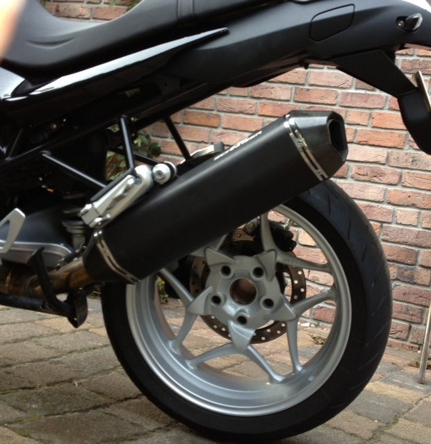

...so nun von der Radseite:-), der Schwarze Halter ist jetzt zu erkennen.

Ist es denn einfach damit getan, die Halterung zu verändern? Wie sieht es den mit dem Zwischenrohr aus? Lässt sich der Topf denn einfach so drehen , dass er dann irgendwann oben steht?
Bei der Akra für das Modell ab BJ 2011, den ich fahre, ist das Zwischenrohr ja direkt mit dem Endtopf verschweisst, da wird sich die höher gelegte Variante wohl nicht realisieren lassen, oder?

Bei meiner Auspuffkonfiguration (Akra-Komplett) ist die Verstellmöglichkeit zwischen Krümmeranlage und Zwischenrohr sehr gut.
Dann werde ich mich mal auf die Suche nach einer linken hinteren Fußraste machen.

Hi Tommy, beim Schnitzer geht es relativ einfach denn es sind 2 Teile. Das einzige Problem ist der Anschlag für den Hauptständer der steht etwas schräger, geht aber noch trotzdem der Gummipuffer nicht mit der vollen Fläche anschlägt.

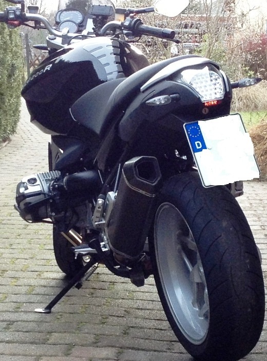

bitte so schauts jetzt bei mir aus.....
- qtreiber
- Beiträge: 2214
wie immer Geschmacksache!DARKMAN hat geschrieben:bitte so schauts jetzt bei mir aus.....
Vielleicht täuscht die Perspektive etwas, aber ich würde den Endtopf genau parallel zum Rahmen montieren, nicht noch steiler. Passt für mich optisch nicht!
Zudem mag ich den zu kurzen Endtopf nicht so gerne. Geschmacksache!

Ja Bernd hast recht alles eine Geschmacksache, aber er läuft mit der Rahmenlinie und das kurze ist grade das was mir gefällt

...so sieht der Auspuff am Motorrad aus

Ja Bernd ganz genau
ich seh schon wir verstehen uns
Sven das sieht Schick aus!
