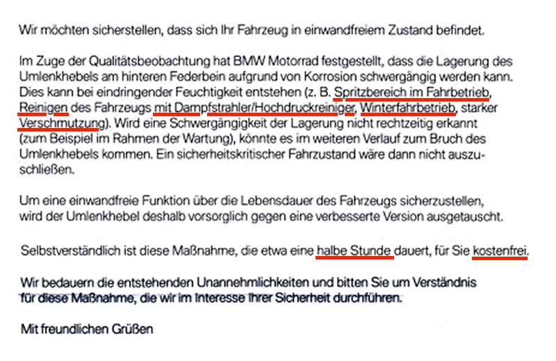

für alle, die den Brief noch nicht haben ......
BMW hat geschrieben:

Ich frage mich nur, was ein geänderter Umlenkhebel gegen die Verschmutzungen hilft?
Ok. er wird etwas größer dimensioniert sein und bricht dadurch später..........(oder gar nicht). Hilft da nicht eine Hinterradabdeckung oder mach so ein Spritzschutz Sinn?

Michael (GF) hat geschrieben:Ich frage mich nur, was ein geänderter Umlenkhebel gegen die Verschmutzungen hilft?
Die Dichtungen der Nadellager wurden geändert bzw. verstärkt um ein Eindringen von Schmutz und Feuchtigkeit möglichst zu verhindern. Laut meinem :D jetzt Dampfstrahler geeignet.

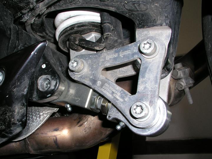

:wink: ............oder mit Schmiernippel so wie beim " Verstellbaren " von Emil Schwarz.
Manne

Das schaut aus, als wäre die Mutter auf der Gewindestange nicht gekontert, wenn das dein Motorrad ist schau mal dahin.
Nebenbei, ich finde diese ellenlange Schraube durch die Auspuffschelle immer so ätzend.
Manne
Beiträge: 1050
Re: Rückruf Hinterradaufhängung auch in Europa?
#37 Beitrag von Manne »
@ Klaus;
:wink: .............gut erkannt, sehe es auch so!
Das Krad ist nicht mein Fahrzeug, Bild stammt aus`m NETZ als Beispiel.
Manne
