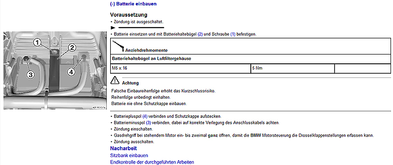

R1200R -> 61 Allg. Fahrzeugelektrik -> 61 21 Batterie mit Haltereckbert hat geschrieben:@hixert:
Meinst Du die Reparatur-CD-ROM? Kannst Du mir da mal bitte die Fundstelle sagen? Ich suche jetzt schon seit ner halben Stunde, finde aber nichts Spezielles...

@hixert:
Danke schön für die Info. Das mit "Batterie mit Halter" und dann auch noch ganz ganz unten auf der Seite habe ich wohl übersehen.
Auf jeden Fall vielen Dank an alle für die Hinweise und Ideen zum Problem. Nachdem mir jetzt klar ist, dass ich die Batterie problemlos ausbauen kann, werde ich sie über den Winter mitnehmen und im Keller über das normale Ladegerät am Leben erhalten. Ich denke das es die einfachste und unkomplizierteste Lösung ist, bei der man am wenigsten am Motorrad zerstören kann.

Witzig, ich habe nun in einem anderen Fred gepostet, dass Drosselklappenanlernen bei den 12000ern nicht mehr nötig ist.
Jetzt lese ich hier, dass in der RepROM selbiges vorgeschrieben ist.
Meine R läuft auch ohne Anlernen ganz gut.
Ich lade im Winter während der unvermeidlichen Stillstandszeiten mit diesem Ladegerät direkt an der Batterie.
Bis heute ohne Probleme, obwohl es laut RepROM zu Schäden an der Fahrzeugelektronik führen <kann>.
