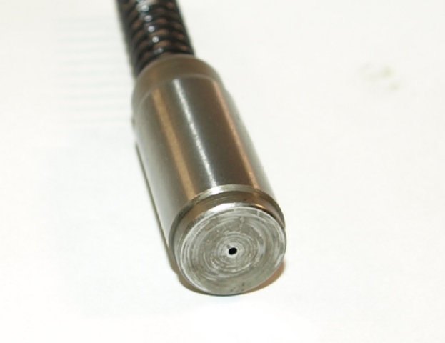

so, schnell noch ein Foto gemacht.
1,Das Plastikteil passt nicht in die Aluaufnahme. Das Loch im Alu ist zu groß. Und einen Rand zum Einklippsen ist auch nicht vorhanden.
2, Warum das so abgenutzt ist, weiß ich nicht. Laufleistung 66.000 Km. das Gegenstück sieht so aus, absolut ohne Abnutzung:
- Druckstück mit Feder vom Deckel
- 11-12 085.jpg (67.4 KiB) 38 mal betrachtet
Viele Grüße, Wolfgang

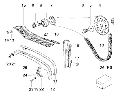

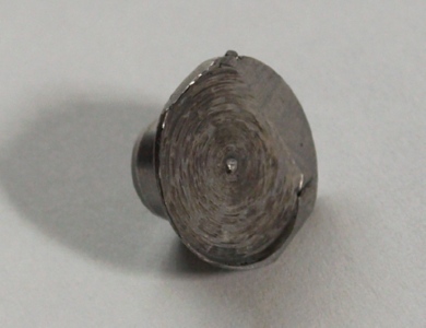

Ich glaube das wir aneinander vorbeigeredet haben. Ich meinte das Teil (25) was in der Aluschiene (12) sitzt. Auf die Aluschiene kommt der Spannschienenbelag. Der ist aus Kst. und soll bei 60.000 erneuert werden.helmi123 hat geschrieben:(Grabstein besorgung)
Somit kommt das Druckstück (25) nicht in Berührung mit der Steuerkette, sondern nur mit dem Teil was ich 5 Beiträge zuvor abgebildet habe.
Das alte, abgenutzte Druckstück ist auch gehärtet.
was soll ich tun?
1, das VA Teil einbauen?
2, noch mal 30 - 40 Euro in eine neue kompl. Spannschiene invest.?
3, das alte Teil sauberfeilen und wieder einbauen?
