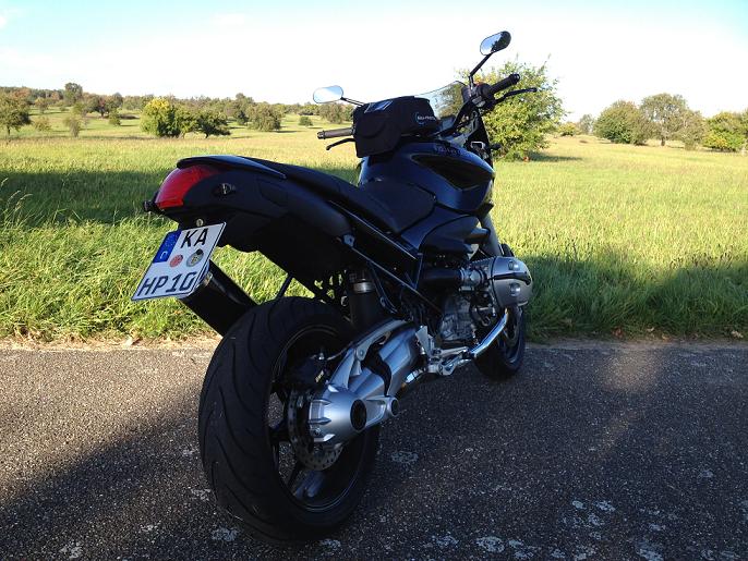

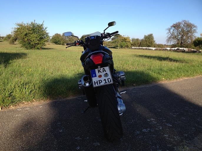

ein paar neue Bilder im Oktober 2012 von meinem schwarzen Blitz :)

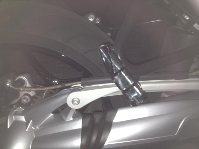

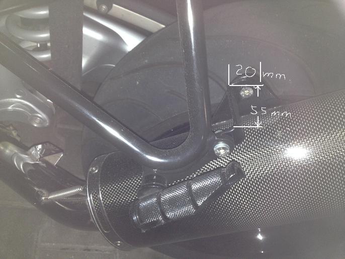

Zum Auspuff, ich hab die alten Sozius-Fußrasterplatten beidseitig abmontiert, mir einen Halter gebogen, einfach die Schelle am Krümmer gelöst und den Auspuff ohne jegliche Gewalt nach oben gedreht, geht sehr einfach. Hab dann beidseitig kleine Fusrasten montiert. Der Halter ist mit der sichtbaren Schraube und dem Fußraster befestigt.

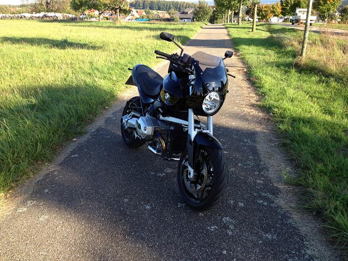

Ich hab meine Felgen deshalb auch Lackieren lassen und bin sehr zufrieden damit,hatte an meiner TDM auch die Felgen lackieren lassen und hab nach drei Jahren und ca. 15000 km. nichts negatives feststellen können. Auch wenn mal ein kleiner Kratzer oder ähnliches entsteht kann man es leichter ausbessern als beim Pulvern.
Hier mal ein Bild :

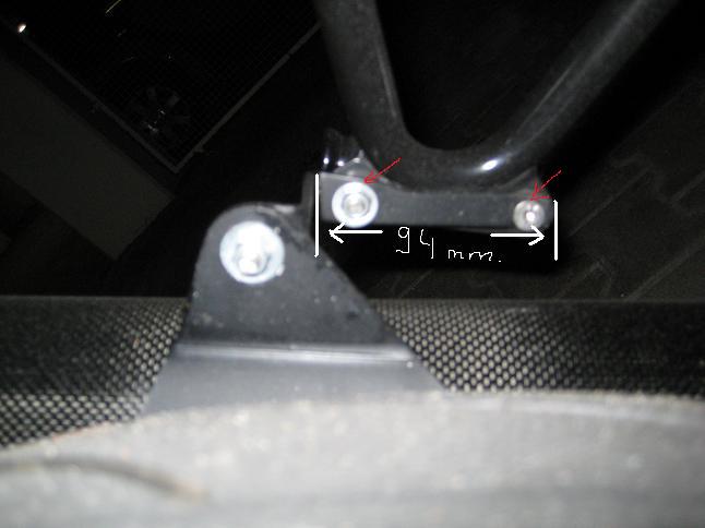

ich schicke dir mal die Maße vom Halter ich hoffe du kannst es erkennen,bin nicht so begabt am PC :(
Auf dem Bild 1 sieht man den Halter von hinten wie er an die Original-Halterung angeschraubt ist. Ich hab ihn der Form noch angepaßt ( gefeilt ) da die Schweißnaht beim Originalhalter sehr dick ist. Die roten Pfeile zeigen das ich dort zwischen den Auspuffhalter und dem Originalhalter jeweils eine ca. 5 mm. dicke Kunststoff-Unterlagscheibe wegen der Schweißnaht dazwischen habe.Der Halter ist dort durch das Abfeilen noch ca 10 mm breit, Länge ist wie auf dem Bild beschrieben 94 mm. Der rest vom Halter ist ca. 15 mm breit. Kann man(n) natürlich auch noch schöner machen ;-)
Auf dem Bild 2 siehst du dann den Halter von oben mit der Bemaßung 55 mm und 20 mm. und komplett 15 mm breit.
Ich hab Edelstahlschrauben mit Selbstsicherungsmuttern genommen. Da wo der Fußraster dran ist hab ich die Schraube von hinten durchgesteckt und den Fußraster direckt draufgeschraubt. Der Auspuff sitzt absolut fest bin so jetzt schon 5000 km unterwegs.
Ich hoffe ich kann dir ein wenig weiterhelfen,falls du noch fragen hast kein Problem immer fragen :)
Sorry für die Unprofessionelle Beschriftung des Auspuff-Halters auf den Bildern, kann man natürlich schöner machen wenn man es kann 8)
